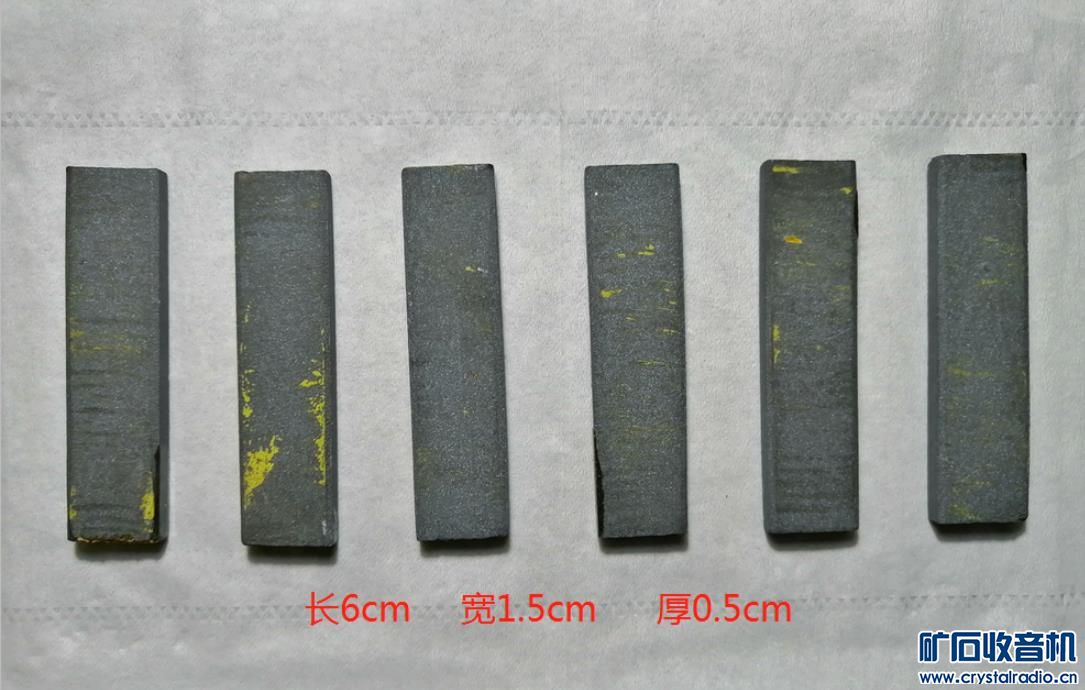

今天拆了个坏电磁炉,获得了一点小收获。扁磁棒:长6厘米、宽1.5厘米、厚0.5厘米;多股纯铜漆包线长约8米,大概28股。这些东西在矿石收音机中都用的着,具有关资料和坛里老师们介绍,扁磁棒可用于中波,多股纯铜漆包线则用途更广。

如今几乎见不到这种用黄蜡套管作绝缘的电磁炉盘了。
发表于 2019-11-14 22:33:25 | 显示全部楼层
铜丝经过高温,已经变质,
发表于 2019-11-14 23:21:00 | 显示全部楼层
仔细看看是不是铜的,现在都是铜包铝的
 楼主| 发表于 2019-11-15 20:02:08 | 显示全部楼层

 楼主| 发表于 2019-11-15 20:07:38 | 显示全部楼层
梦君 发表于 2019-11-14 22:33
铜丝经过高温,已经变质,
我拆时仔细捡查了,质量很好,依旧如新,沒有烧坏或老化痕迹,谢谢提醒!
 楼主| 发表于 2019-11-15 20:10:17 | 显示全部楼层
jbm 发表于 2019-11-14 23:21
仔细看看是不是铜的,现在都是铜包铝的
拆时仔细看了,断截面是纯黄色,不是那种银白色,所以断定是纯铜的。
发表于 2019-11-15 23:28:35 | 显示全部楼层
只要外皮绝缘,质量依旧,倒不失为收音好伴侣
发表于 2019-11-16 06:44:17 | 显示全部楼层
磁棒用于中波收音机,一点问题都沒有,铜线做点焊机是最便宜的材料。都是宝。
 楼主| 发表于 2019-11-16 13:02:08 | 显示全部楼层
bobby_jack 发表于 2019-11-15 21:48
因为导磁率很高(一般在1200 - 2000)的缘故,电磁灶里的磁棒不能用在矿机上,Q值很低。
过去中波用的 ...
谢谢你的科普!
