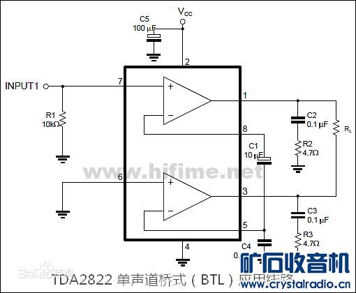

来源百度百科的图
对比TDA7050
赶紧哪里不对啊

发表于 2019-11-14 18:49:12 | 显示全部楼层
必须对的。桥接形式不一样。

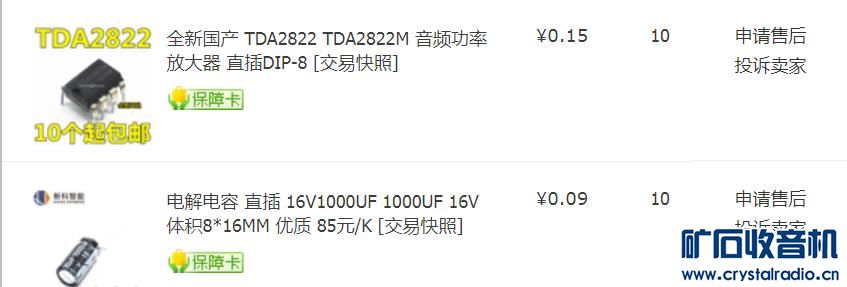

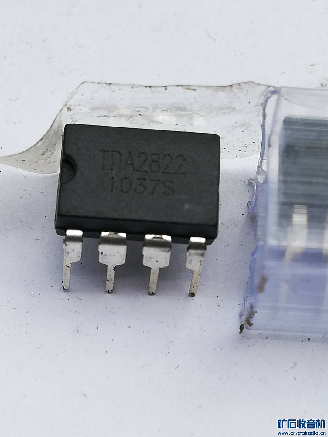

买了5个2822,没一个做成功的,估计芯片是假的
发表于 2019-11-14 20:42:06 | 显示全部楼层
1.53元买了10个,包邮到家。个个好用,换到sony801收音机,btl功放,没问题。

发表于 2019-11-14 21:22:39 | 显示全部楼层
我也是用这个电路的,输入端有用隔离电解电容的。

发表于 2019-11-14 21:55:17 来自手机 | 显示全部楼层
电路图是对的,我就是这么用的,但要注意负载任何一端不能对地短路,否则灰飞烟灭。
发表于 2019-11-15 08:58:20 | 显示全部楼层
我装时都会简化一下输出的消振电路  图中c2 c3 r2 r3  不用  直接用一个0.05-0.1uf的电容连接1脚3脚。
或者用一组消振电路一端不接地改接另一输出脚,也能达到不自激的效果
特别注意 2822的输入阻抗很高,加入调谐电路可以做直放收音机。因此必须用电位器和屏蔽线。否则必定自激无法使用

发表于 2024-1-23 16:35:42 | 显示全部楼层
TDA7050 1(+)、2(-)、3(-)、4(+)输入,7、6输出,8正电源、5地,对应TDA2822,7、8、5、
6、1、3、2、4。
