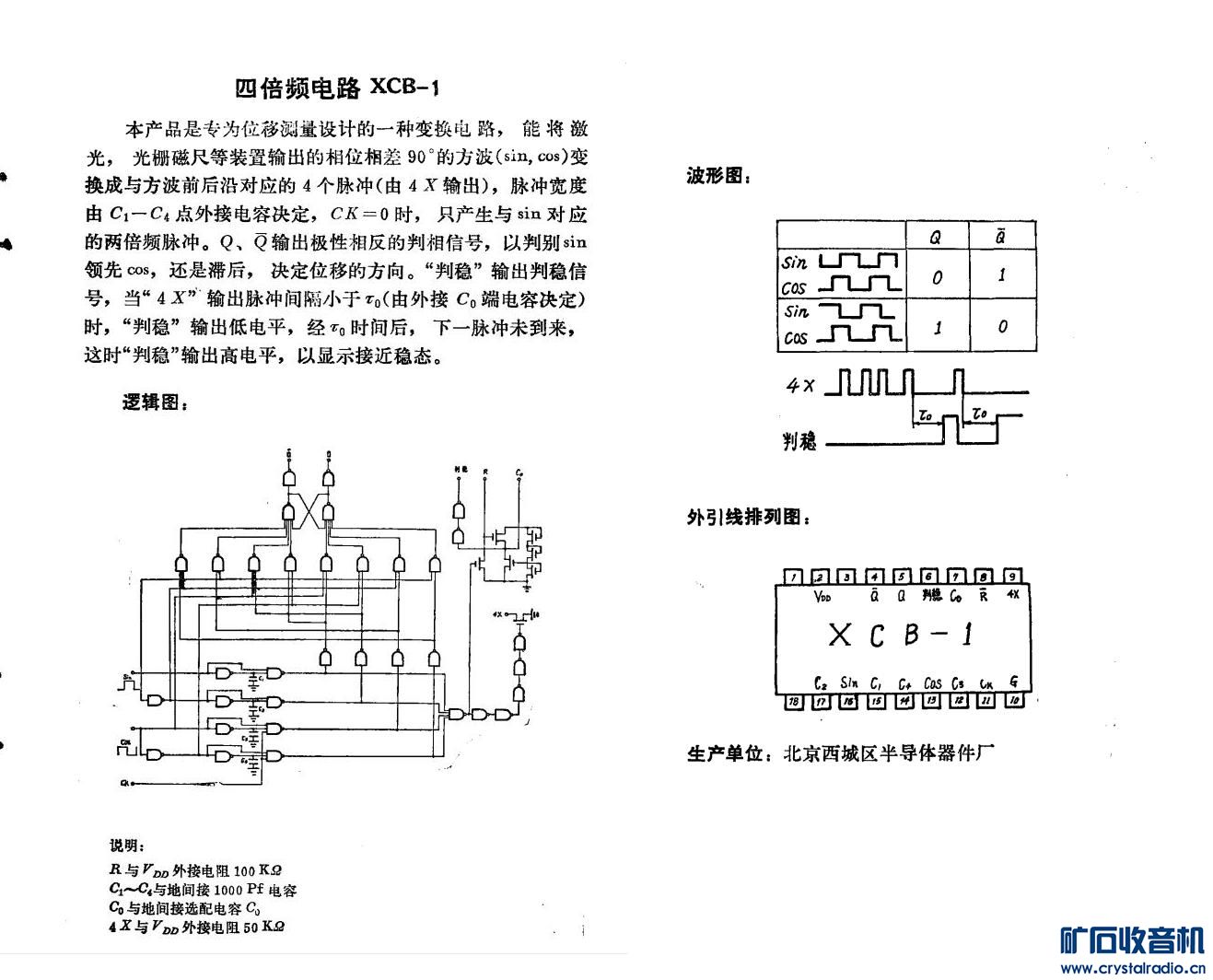

坛友们有认识这个集成块的吗?有认识的请指教。顺带求购。

哪里用的,像是国产货
发表于 2019-11-13 22:34:32 | 显示全部楼层
估计是TTL电路。
发表于 2019-11-13 23:20:51 | 显示全部楼层
 楼主| 发表于 2019-11-14 21:46:26 | 显示全部楼层
hjx8899 发表于 2019-11-13 22:24
哪里用的,像是国产货
是北京产的BS4810半导体管图示仪的阶梯波形成电路用的。

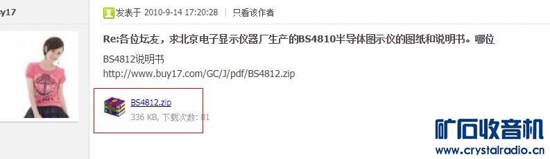

BS4812.zip (335.22 KB, 下载次数: 66)
先看看上面的说明书,跟你的是否一致,对的话,就到下面的链接里去注册下载,我注册不上,没有邀请码
http://bbs.38hot.net/forum.php?m ... type=1&tid=3871

应该是2进几出的开关集成吧
 楼主| 发表于 2019-11-15 07:02:36 来自手机 | 显示全部楼层
谢谢8899坛友和上面几位坛友,应该是四倍频集成块
 楼主| 发表于 2019-11-15 07:04:24 来自手机 | 显示全部楼层

 楼主| 发表于 2019-11-20 16:01:03 | 显示全部楼层
谢谢justmexx坛友提供的资料,下载保存了。
