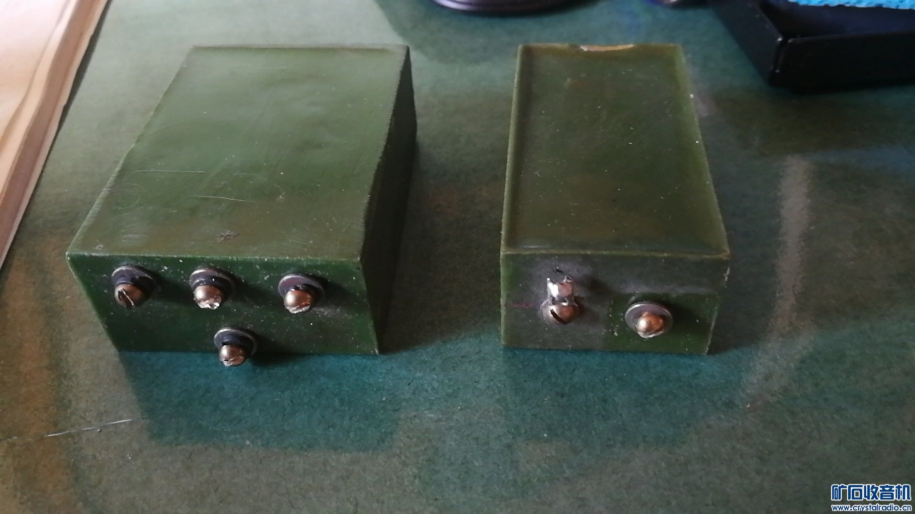

这俩东西怎么玩?

不可能是高压元件,高压元件的电极距离都很远,防止爬电。

你不说我还以为是在香皂上插了几个螺丝呢!

29BBY 发表于 2019-11-13 15:39
请问楼主,这是什么?
好像是硒堆,不知怎么接线,万用表测各角都不通?

还以为是电容呢。一个字都没有吗?那就只有开拆看看了、

如果是高压硅堆那得用摇表测试好坏,一般万用表电压太低还达不到正向导通压

如果是高压硅堆想象不出还能有什么地方可用的。
我猜也是这么回事

要是硒堆傻大粗苯不说而且性能极差那就基本没啥利用价值。

X光透视一下。

如果是电容,里面有致癌物,有毒
如果是电容数字表可测,如此体积指针表能反映充放电。
如果是硅堆用MF10表RX100K档可测。最可靠的办法是把某一端子单独接入市电的火线,用氖管试电笔碰触其余接头,试电笔的电极只有一个亮(整流),交流试电笔氖管电极中间亮。
如果是积层电池万用表电压档会有反映(放置多年的就不好说了)
