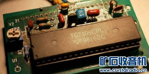

【参赛 】DIY 0--1999 数显毫欧表
 楼主| 发表于 2019-12-6 21:15:13 | 显示全部楼层
刘佑红 发表于 2019-12-5 08:56
DIY制作,感觉还是分立件的简单些。单节锂电供电时,负压电路工作电流是6mA左右,算得上很省电了。
补充内 ...
是的DIY就是要简单实用,这样大家都能动手制作,你的图更简单,成本更低,谢谢

精神可嘉, 但是有点粗糙啊
发表于 2019-12-19 22:56:28 来自手机 | 显示全部楼层
最好要用高位毫欧表校准,在0.01-100欧的误差要有个谱

手上有7107的表头,有空也做一个,谢谢楼主的无私奉献!
发表于 2020-1-13 11:57:09 | 显示全部楼层
22楼的需要负压,没有负压会一直显示1.另1117是可以省去的,如果采用单锂电供电的话,使用1117有以下优越性:可以是使保持100MA左右不大范围变化,采用固定电阻后在锂电池电压3.0-4.2范围内,电流变化较大,按锂电池最低电压3.0V选择电阻时,在电池电压较高时电流会打很多,电池就不耐用,按锂电池高电压选择电阻时,当电池电压较低时,电流变小,影响测量精度。建议选用1117-1.2,效果很好的。

关于7107芯片可以改用双电源,用两个4.2v锂电池供电,供电源变简单多了。

这样的表头我也不少,其实很多温控仪里边都是用的这样的芯片,也做过这样的毫欧表,但是不稳定,一次侧来一个样,不知道是哪里问题,求教

这个7136和7106哪一个好用?
