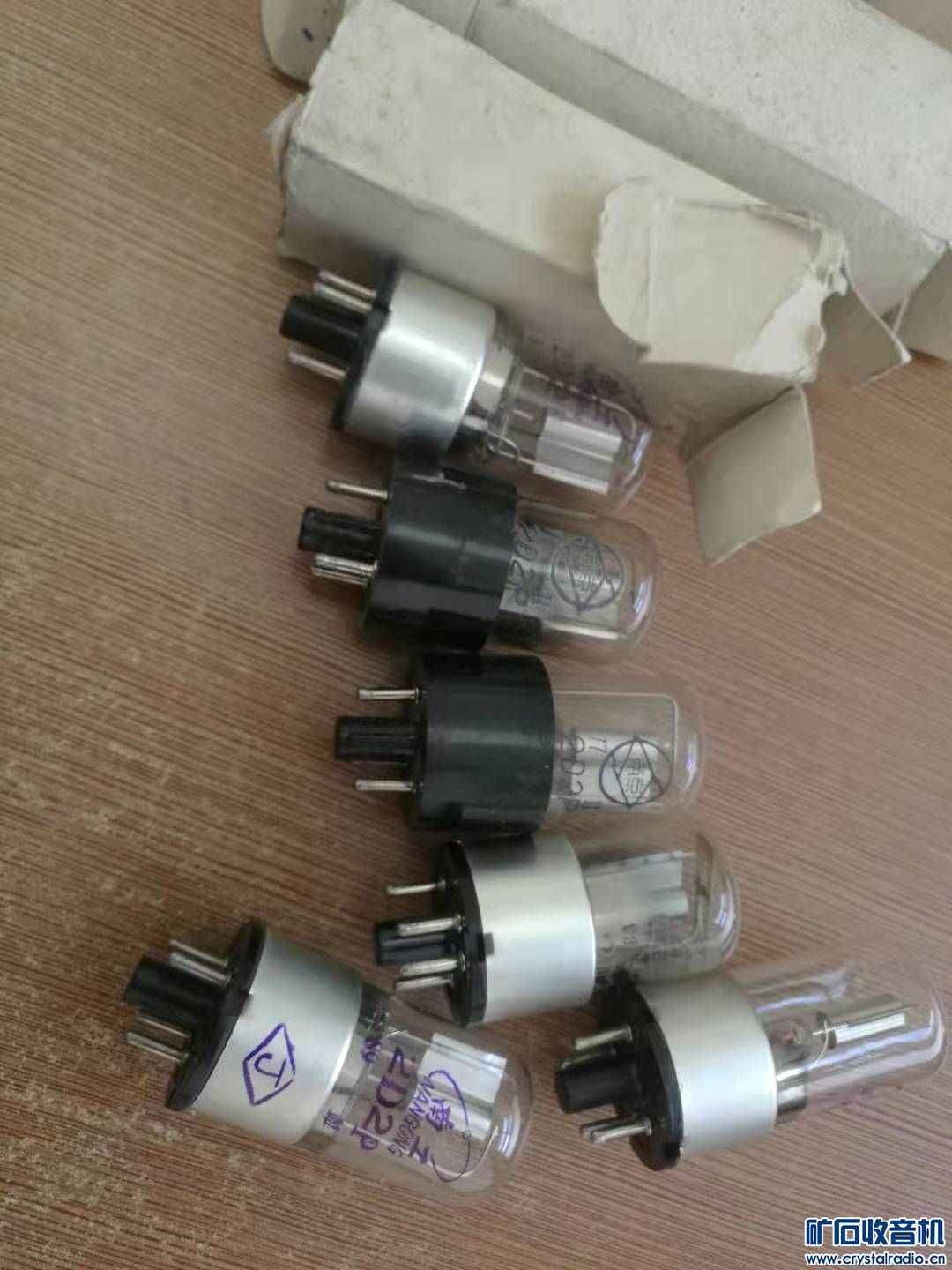

回收站收了几个电子管,型号2D2P,不知道能做什么用?
饱和二极管,614系列电子交换稳压器

 楼主| 发表于 2019-11-13 14:22:48 | 显示全部楼层
灯丝电压是多少伏?

发表于 2019-11-13 16:13:24 | 显示全部楼层
用灯丝电压控制屏极电流

zhai8479 发表于 2019-11-13 14:22
灯丝电压是多少伏?
应该是2.2V的,是稳压电源里用的箝位二极管。

发表于 2019-11-13 19:20:33 | 显示全部楼层
只用于交流稳压器,灯丝电压2.4V灯丝电流400mA。
发表于 2019-11-13 21:04:25 | 显示全部楼层
我感觉不是稳压管,而是交流电压取样管。
