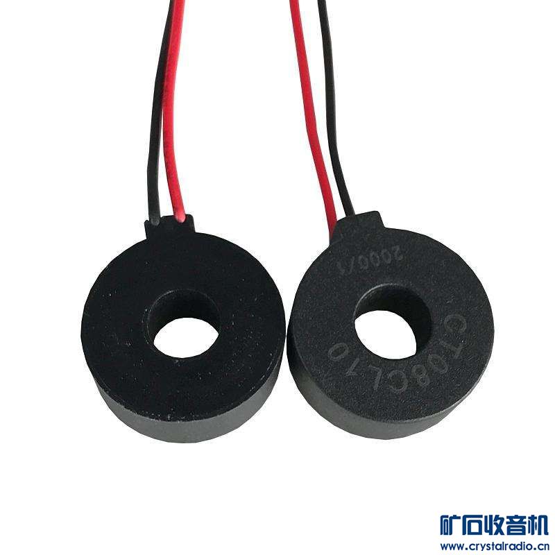

可以用微型电流互感器,找5A/2.5mA,买那种内孔直径大的,穿绕50匝左右。做阻抗变换器。我以前发过这个帖子。我做的阻抗变换器是用在胆机输入阻抗变换器。当然了同理用在矿机也是一样的。
http://www.crystalradio.cn/forum ... =1729475&extra=

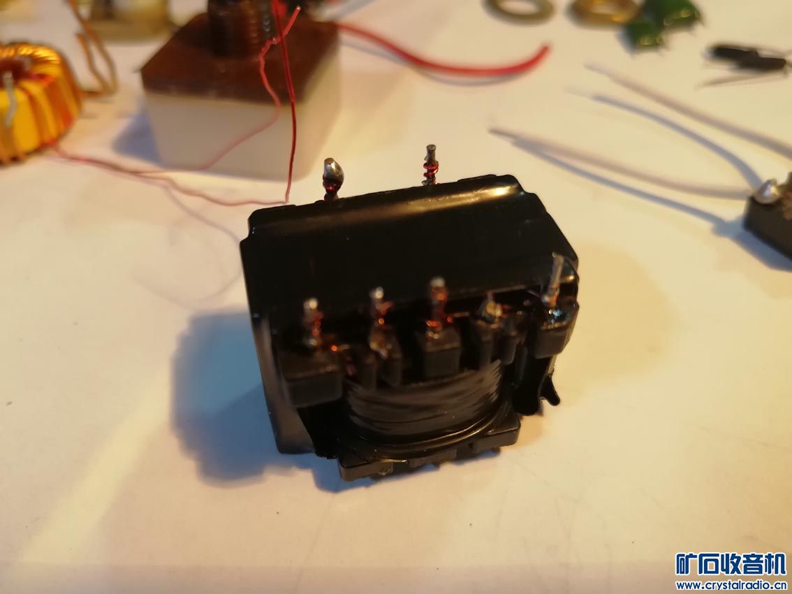

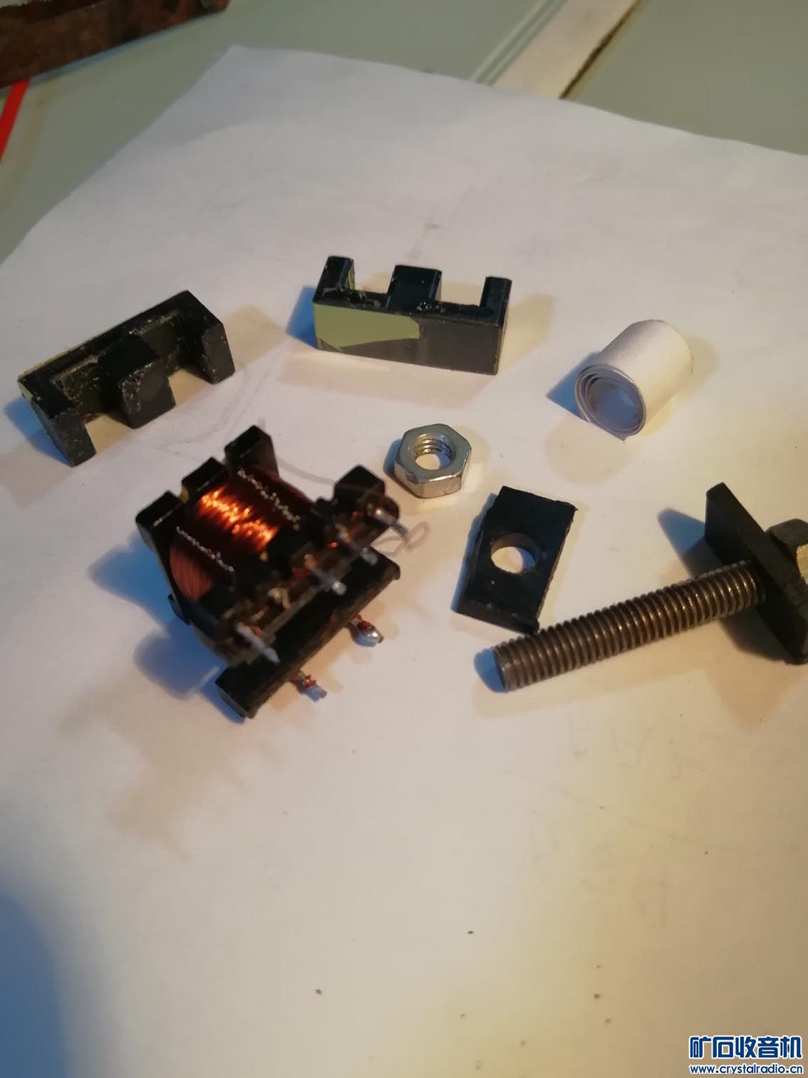

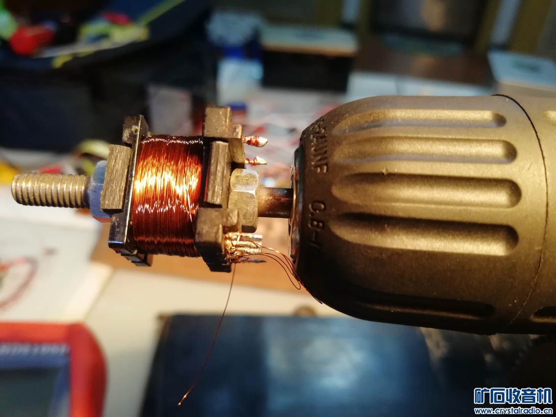

我是用 电脑电源 内的 电感,自己绕制的。
发表于 2019-11-13 21:26:09 | 显示全部楼层
IMG_20191006_204519.jpg IMG_20191006_204144.jpg IMG_20191006_205953.jpg IMG_20191006_204419.jpg

没关系,我的方法可以试试。微型电流互感器的贴心是坡莫合金的。商家提供的资料说是可以工作在20-18000赫兹我量了电感量,很大。
