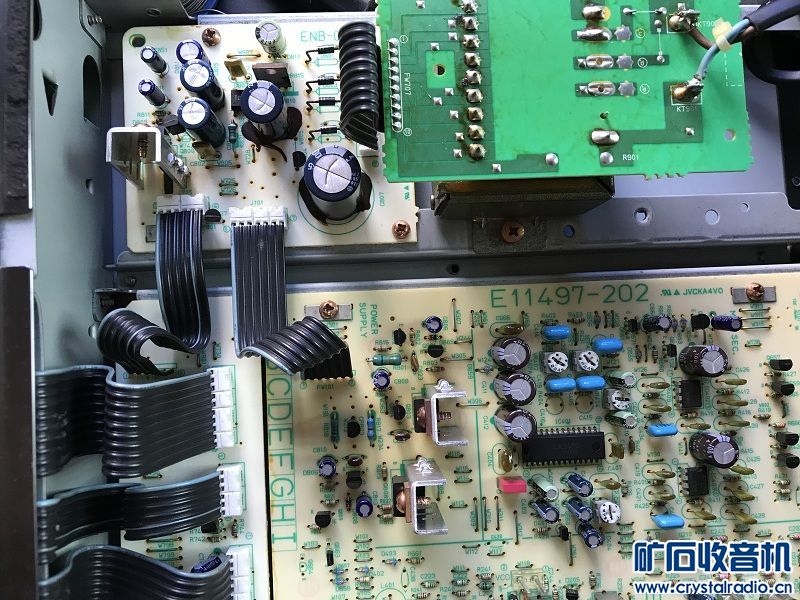

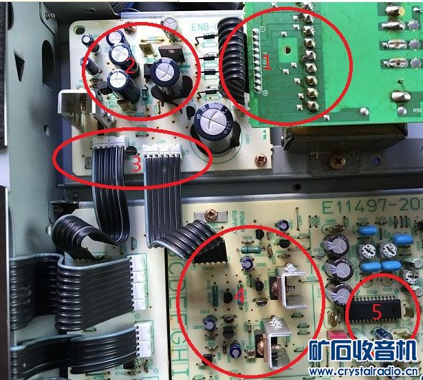

先断开3的插头,查1的交流,再查2的稳压,再查4的稳压,最后查5及其后面的电路了,真的到了4后面就麻烦了,一般是到不了的
发表于 2019-11-12 12:32:31 | 显示全部楼层
只能慢慢的从头查起,这样的烧机,很难估计会烧哪里!
发表于 2019-11-12 12:33:51 | 显示全部楼层
如果是日货,那基本就是变压器初级回路开路了
发表于 2019-11-12 13:17:49 | 显示全部楼层
一般是变压器初级里面的保险断了。

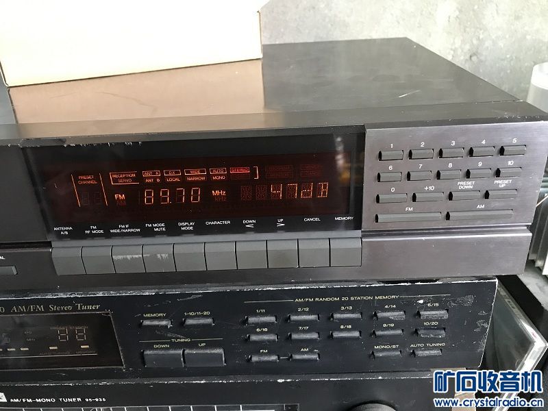

 楼主| 发表于 2019-11-12 13:41:00 | 显示全部楼层
谢谢各位。 225458utzo3hjbfbpy3zb9.jpg 但有显示

发表于 2019-11-13 08:13:09 | 显示全部楼层
bjadsl 发表于 2019-11-12 13:47
有显示,初级断了全无
抱歉
没看清楼主写着有显示,楼上这张照片,电源基本正常
看到100V插220V  日货初级都有保险丝,
