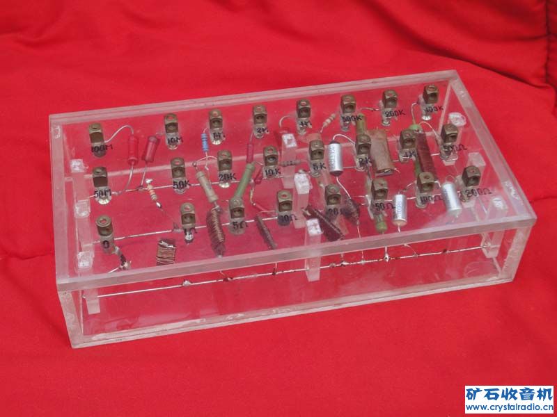

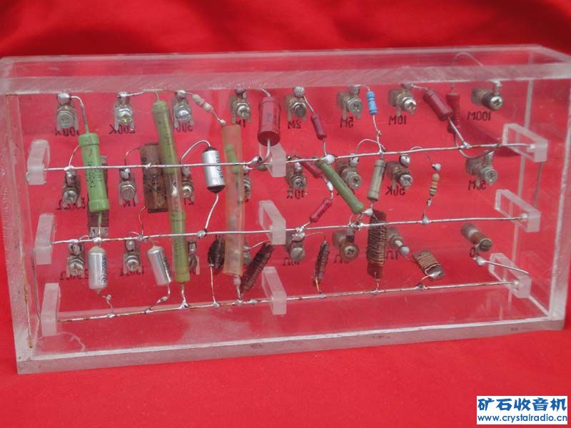

为方便校准指针万用表的欧姆档,土法制作了一专用电阻箱,可满足各欧姆档的校准。
2kΩ以上用红袍和绿袍,误差控制在1%以下。
2kΩ以下用线阻,误差控制在0.5%以下。
发表于 2011-4-19 23:46:19 | 显示全部楼层
绿袍是碳膜电阻,精度到1%以内有困难吧,除非在恒温房内使用。
发表于 2011-4-20 07:57:54 | 显示全部楼层
高阻的绿袍应该经过筛选。很多经过长时间的老化阻值有漂移。如果选到阻值在1%内的阻值就好了。该电阻温飘还算稳定
发表于 2011-4-20 10:38:20 | 显示全部楼层
盒子加工的很好,可惜是透明的,看着累!
