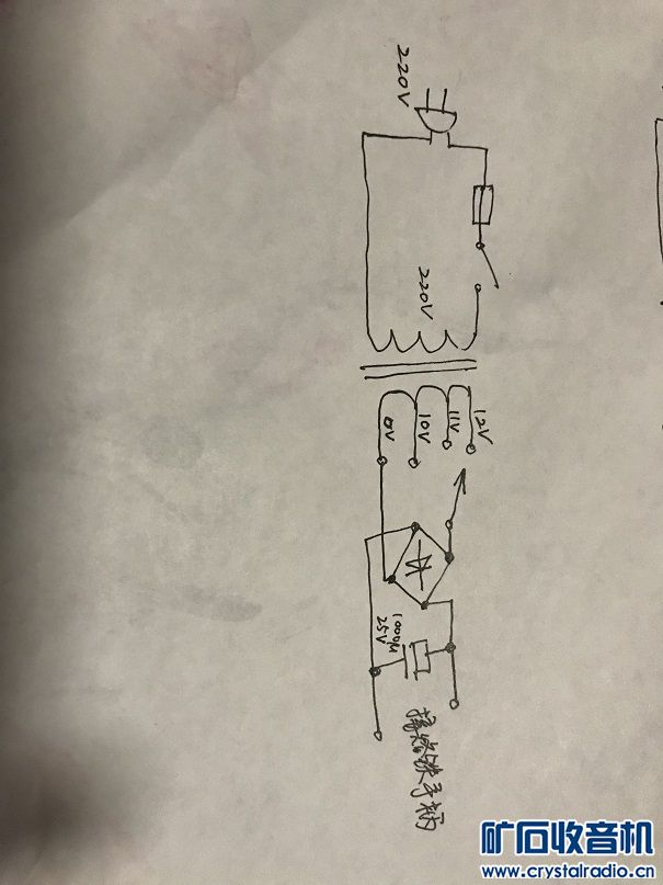

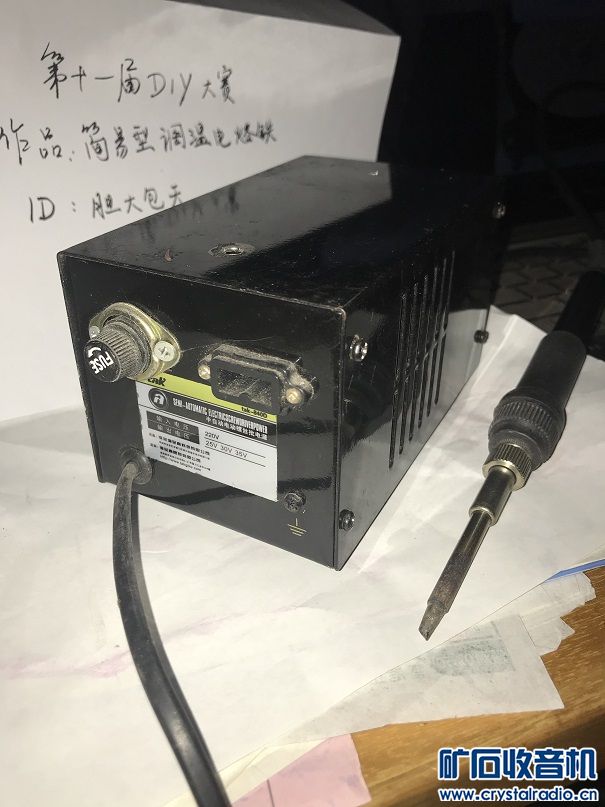

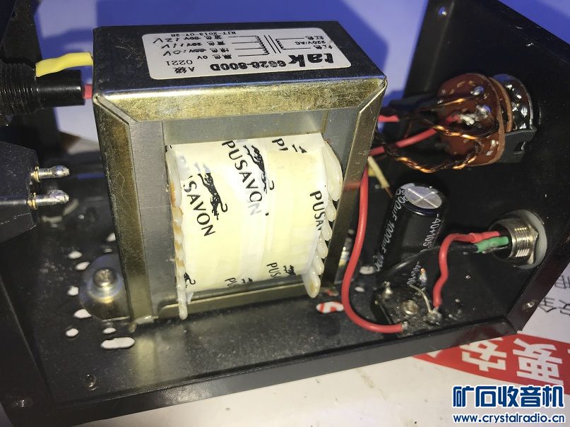

自从第一届第三届参加DlY大赛后,多届都没有再参赛了,今次矿坛第十一届DIY大赛我要参赛了,本次的参赛作品是非常实用和容易制作的利用12伏烙铁芯,型号:(T12系列),220V小变压器等易找到的元件制作出三档调温电烙铁,手柄可以方便地调换不同的烙铁芯,方便焊接不同的元器件,电源变压器次级只设计了三个档抽头,(坛友如果仿制可设计多几个抽头调节烙铁温度),但通常三个温度调节(高中低)就基本够用的了。        具体制作:(1)电源变压器功率在20--25W左右就行了。  次级线圈用直径0.8MM漆包线绕一个线圈分别在10V,11V,12V抽头见下图, (2)手柄在某宝上搜网页购买,配插头座和一条70CM长的两芯导线。   (3)机壳用的大小合适的铁盒(我是利用旧的电动螺丝批电源盒改装),   配一个纽子开关和一个三档的波段开关。(4)整流用6A以上桥堆,滤波电容用1000--4700U/25V的电解电容,  这个电烙铁比白光等烙铁调温器简单,少了繁琐的调温电路,故障率低,温升快,通电15秒左右就可以进入正常工作了.  至此电烙铁制作完成,可能有不周的地方,请坛友指正,指导,谢谢。

发表于 2019-11-13 09:15:53 | 显示全部楼层
      这个制作违背了白光洛铁芯设计的初衷,失去了调温恒温功能,当遇到较大焊点时,就力不从心了!一般小焊点用用还行。
回复 支持 3 反对 1
 楼主| 发表于 2019-11-13 10:14:54 | 显示全部楼层
zwsxzhong 发表于 2019-11-13 09:15
这个制作违背了白光洛铁芯设计的初衷,失去了调温恒温功能,当遇到较大焊点时,就力不从心了!一般小 ...
如果你用过,就不会这么讲了,在我用过的这个烙铁体验下,较大焊点熔点―样非常好用,不会象你说的力不从心,我用来焊胆机,大焊点熔锡跟小焊点没有两样,瞬间熔化,也请你做―个实验下,不要纸上谈兵。
回复 支持 2 反对 0

发表于 2019-11-11 22:31:24 | 显示全部楼层
电路图呢?
 楼主| 发表于 2019-11-11 22:33:52 | 显示全部楼层

 楼主| 发表于 2019-11-11 22:48:04 | 显示全部楼层
。。。。补上电路图:
发表于 2019-11-11 22:52:49 | 显示全部楼层
那个开关还是并联使用可靠。
 楼主| 发表于 2019-11-11 22:56:29 | 显示全部楼层
电路图已补上。
 楼主| 发表于 2019-11-11 22:59:50 | 显示全部楼层
xzcgl 发表于 2019-11-11 22:52
那个开关还是并联使用可靠。
多谢您指教 用了多时没有问题。
