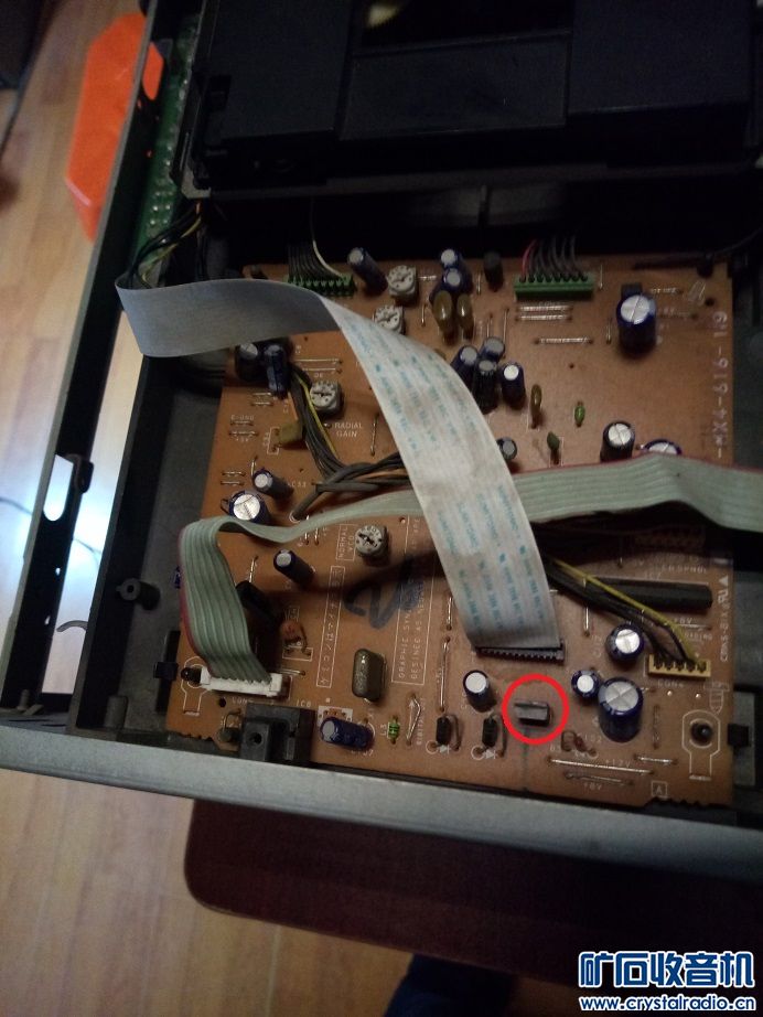

      情怀作祟。少年时代一直梦想拥有台爱华的组合。最近逛某鱼,偶然发现二手的爱华nsx-990(主要是本型号频谱显示漂亮)价格已经降到一顿火锅钱了(200包德邦),只包通电不包好坏。果断入手,没想到直接掉坑里了,以至于好几晚都睡不踏实。
      几天后到货,实际外观对比照片差别不大,半旧不新的样子。上图
      问题描述:1、CD不能进出仓,更无从谈起是否能读盘。
                      2、FM收台无法自停、偏频、立体声不能。
                      3、卡座走带会无规律自停。
也就是说除了AUX输入功放是好的,起它全坏
开盖,变压器真心漂亮
       既然有问题,那就一个一个来解决。爬了两天百度之后,心中大致有数了,进配件(cd仓皮带,KSS210激光头,瓷片电容等),到货之后开始维修。由于是业余的,工具只有电烙铁和一台20年前买的数字万用表,各位大侠不要见笑。
      激光头是原版原配的,调节电位器旁带颗电容的那种,见图
      CD仓皮带换好之后进出仓很有力和流畅了,只是安装CD托盘对齿的时候稍微花了点时间,不知道有没有标准做法。清洁透镜后读盘依旧不能,只是盘片飞转,比正常转速高,读不出曲目,换上淘宝来的12块钱的二手带架光头后,cd正常。(CD进出仓皮带规格:长度对折后4.2CM,截面是方形边长1.5mm*1.5mm)
      FM经过爬文,了解到时L741中周里面的电容问题,焊下中周,捣碎电容后,在主板背部并联一个100P瓷片电容后,调节磁芯,FM收台自停和立体声正常。磁芯位置调节在中周顶部稍微突出一丁点,所以我认为82P的电容可能更合适,当然也不排除我用的电容误差比较大。条件允许还是买银云母电容比较靠谱,瓷片误差率和温漂都是难以解决的问题。
      由于缺少卡座资料,暂时不去弄卡座。毕竟大部分时间卡1放音是正常的,卡2自停情况比卡1严重一点。卡座的音质相当好,包括放音录音,出乎意料。各检测开关用万用表大致量了一下,感觉是好的,猜测可能是皮带问题。如有大侠对这个电控逻辑卡座有研究,希望不吝赐教。
      听了几天(大部分用CD),悲剧来了:cd突然不读盘,有能听到透镜聚焦打底的声音,盘片死活不转。还是拖出我的老万用表来,发现cd驱动板12
v正常,可cd进仓后8v非常不稳定。8v电压供给IC6 BA6292,IC6是聚焦和寻迹,主轴电机等一系列动作的驱动集成块。随着透镜聚焦的声音,此8v电压(ic6的21、22脚)在3v到7.8v之间上下浮动,变化剧烈。8v是12v通过Q11和Q12产生,不是常供,而是受控于进cd仓到位信号,由CXD1167发出指令供给或者切断。仔细看PCB板,Q11底下已经高温烤焦了。
此三极管是PNP管SB1329,很难找,在板上也量不出来好坏,只好拆下来换个BD140上试机,cd立刻恢复正常。虽然BD140比原2SB1329体积大了不少,不过温度下降非常显著。原来烫手到无法触摸的Q11变得温热。应该能可靠工作了。

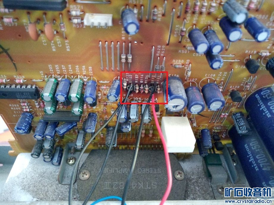

       于是乎,主板上看看到了焦痕,还是这型号的三极管,编号Q102,Q112,烫到无法用手触摸。无奈手头上没有可换的三极管了,于是想了个本办法。三极管用线在主板上延长出来,然后固定在一片铝合金散热片上。整个世界清凉了。

CD驱动板Q11位置
CD驱动板Q11位置
有点丑,焊工不好
有点丑,焊工不好
至尊宝说:焦了
至尊宝说:焦了
从烫手到微温
从烫手到微温
又见神机出现!恭喜楼主得宝……
供电的管子外移降温,是不错的选择;FM调谐电容使用瓷片只是解决有无的问题,稳定性楼主已经发现,还是使用云母电容来的稳定。

再战激光光头!原机光头是原版原装的,功率电位器都未调节过,斜着肉眼观察激光较弱。本着司马当作活马医的原则,水洗光头。用小米净水器里放出来的水兑白猫洗洁精,洗了两次,然后漂洗了五六次。吹风机吹干。现象还是一样,不读盘,碟片不转。偶尔发现透镜下侧有一层水气,看来是没干透。于是出门送货去了。2个小时后回来试机,读盘正常,激光头死而复生!

这机子主板上哪两个管子发热厉害是机子的通病,我也是在管子上直接加了个散热片解决,卡座估计不会有故障,把皮带换了也许就行了,这两个皮带的长短是不一样的,修好用起来欢实不错的
