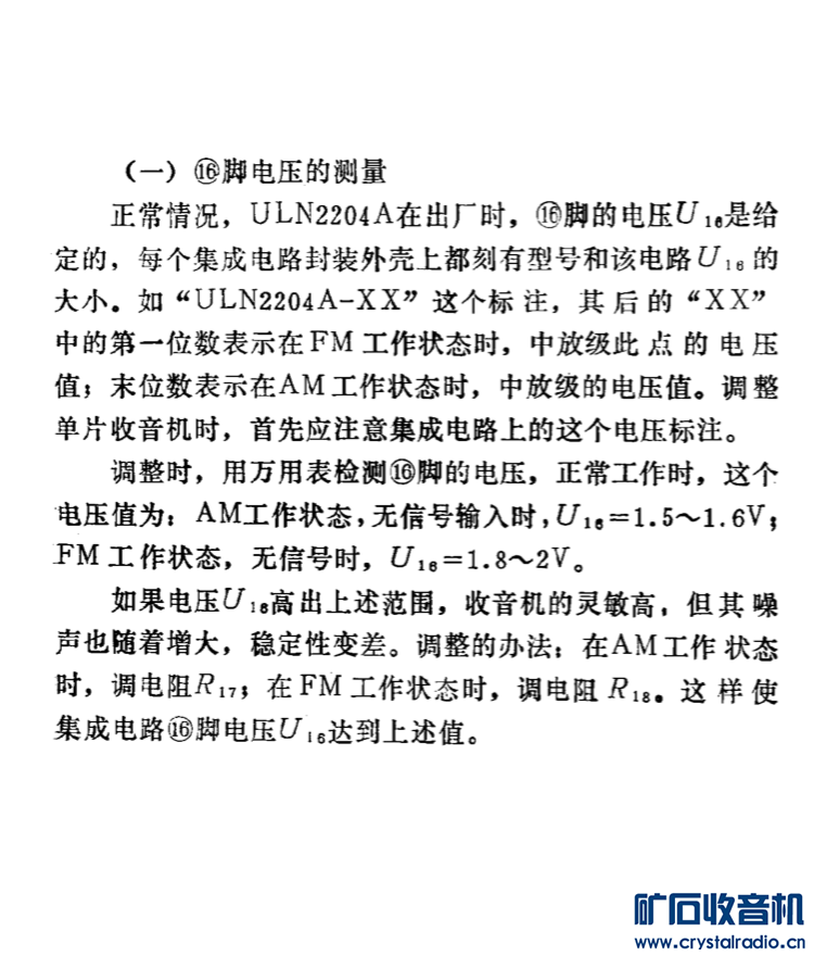

标的低实际高,只是统一性不好,所以标最底灵敏度的机子。不然无法出厂吧。2204有一个灵敏度调整电阻,查资料换换看效果怎么样。这些机子生产在录音机盛行的时期,收音机技术基本成熟的很,稍微用心就可以取得好效果。当年修机的时候觉得集成电路就是底噪大。也有的灵敏度没有老机好。

发表于 2023-12-22 17:20:26 | 显示全部楼层
lzm3339 发表于 2019-11-10 17:14
标的低实际高,只是统一性不好,所以标最底灵敏度的机子。不然无法出厂吧。2204有一个灵敏度调整电阻,查资 ...
请教2204灵敏度调节电阻是哪一个?
发表于 2023-12-22 18:28:04 | 显示全部楼层
发表于 2023-12-22 18:36:54 | 显示全部楼层
同感。时间长了,中周大部份都有些受潮,拆下来,用石蜡煮一下,会收到臆想不到的效果....
