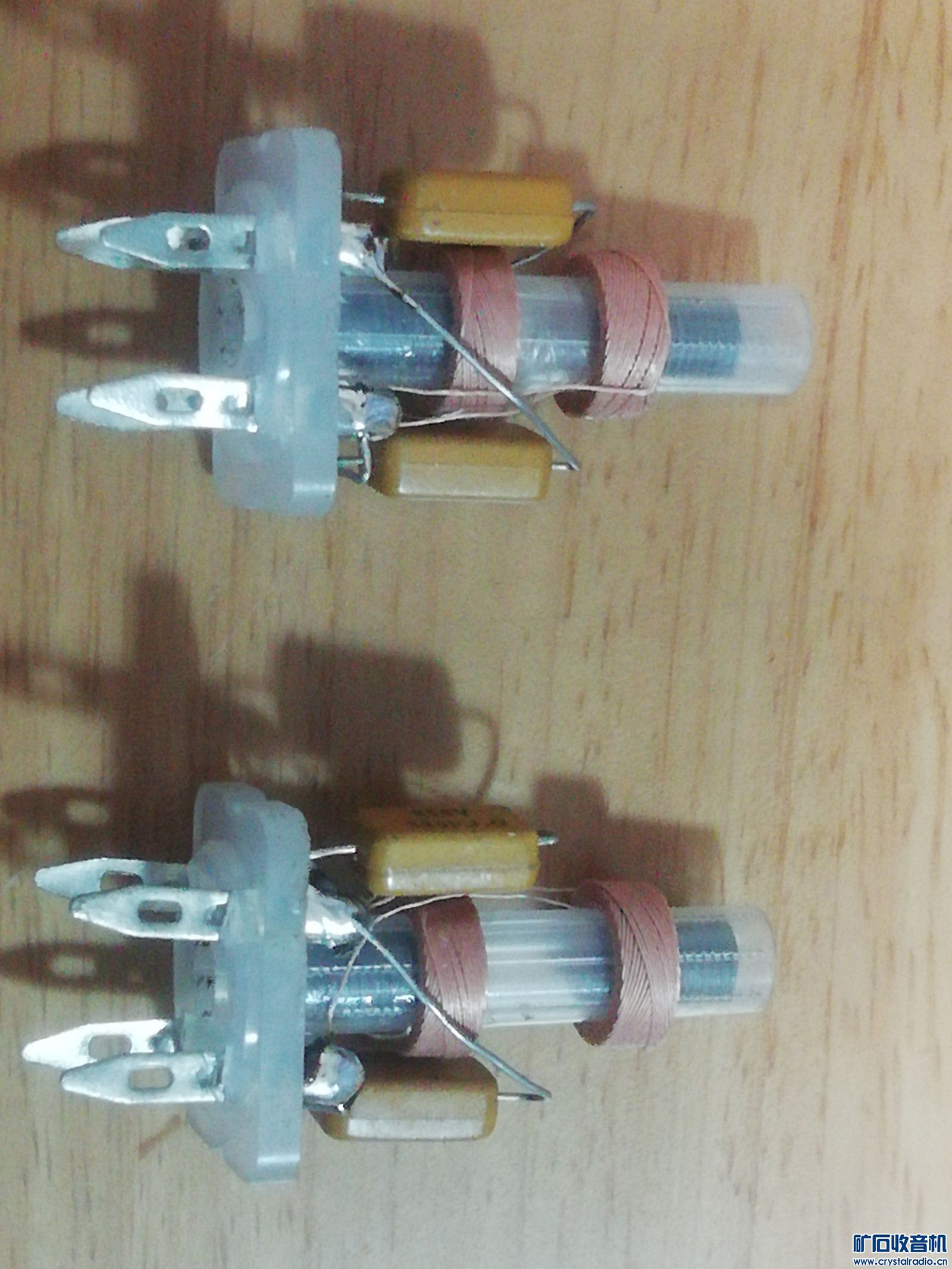

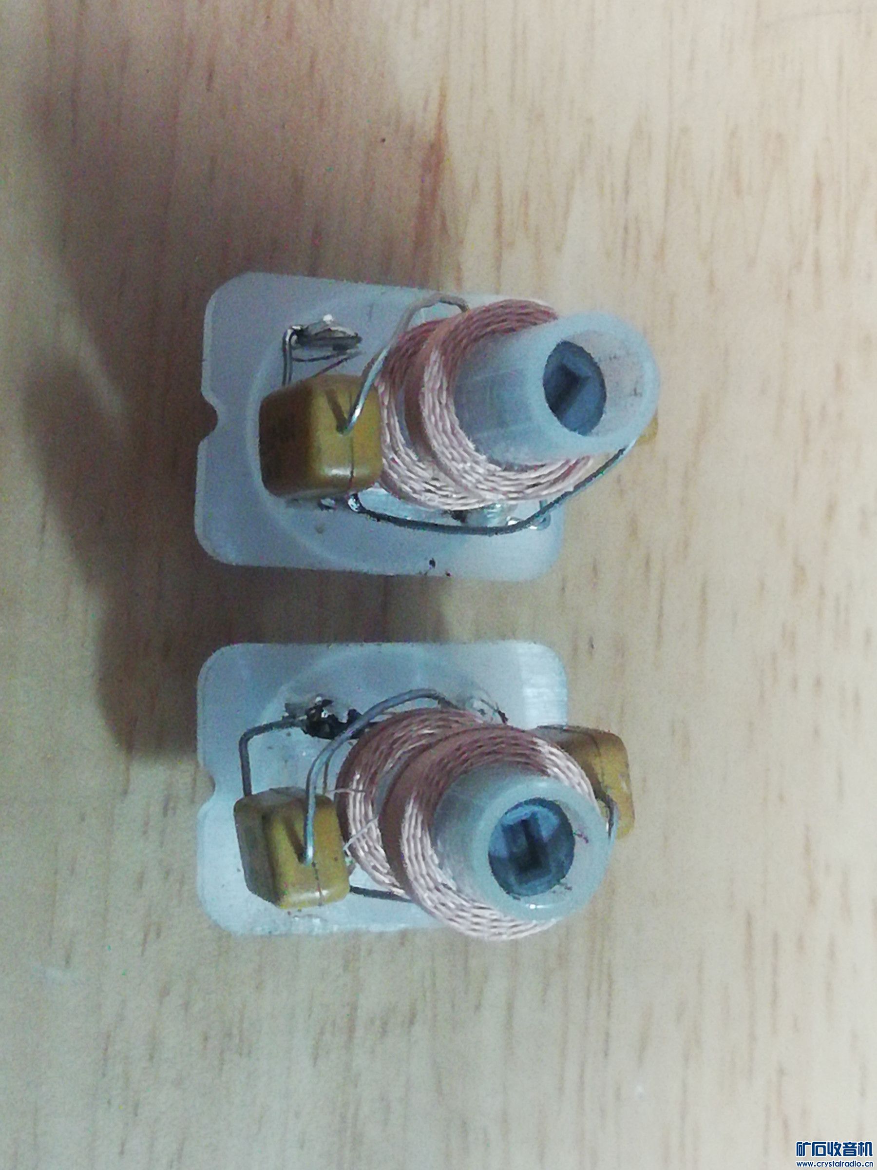

中周做工真好,纱包线、蜂房线圈,标准配置,哪来的绕线机呢?
发表于 2019-11-9 18:38:49 来自手机 | 显示全部楼层

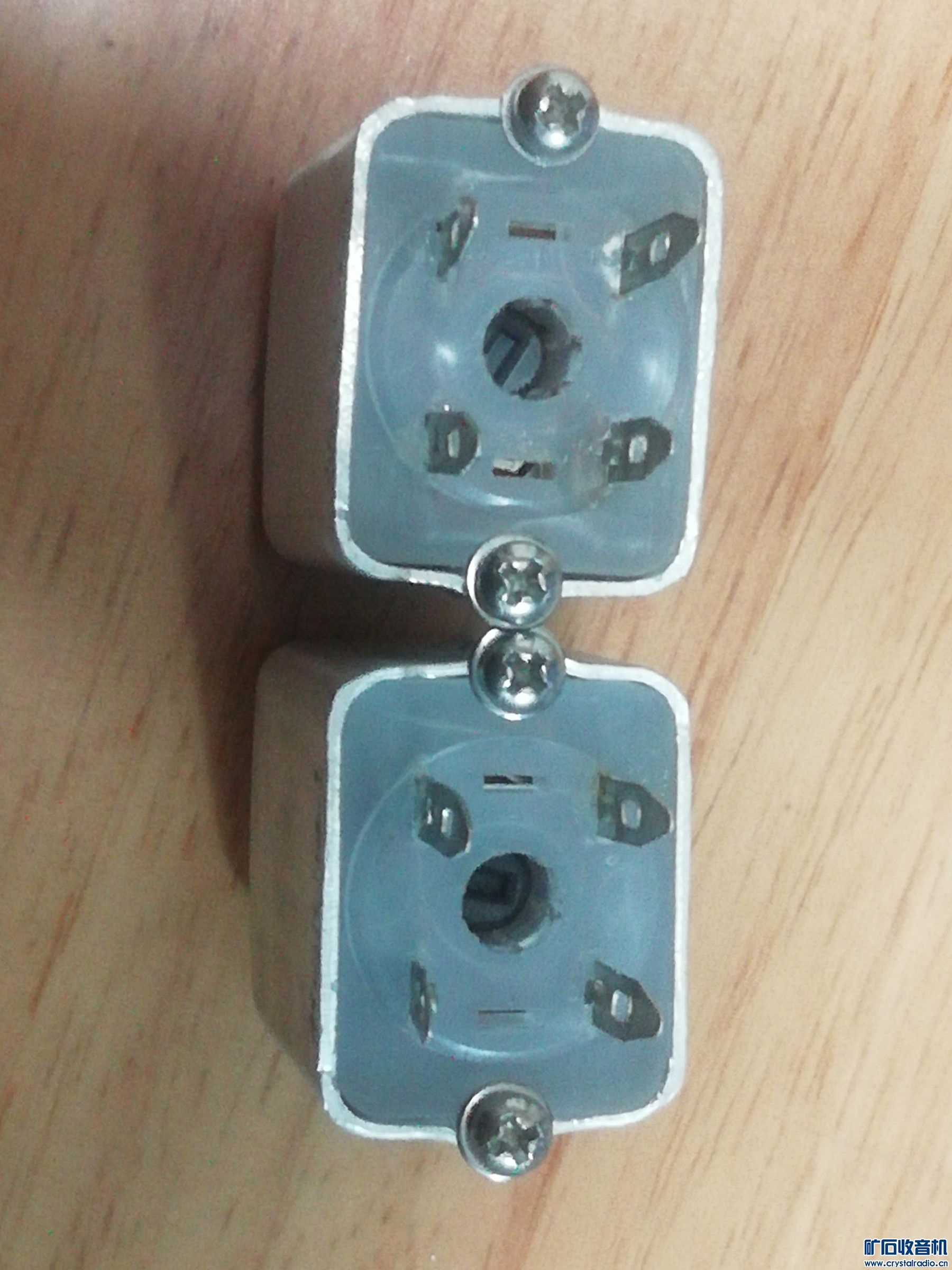

不知道你这个中周槽路电容多大。如果你的目的想配合电池式电子管收音机,可用120p,两个线圈互感调整到临界耦合。不分输入输出级。如果要配套交流式电子管收音机,则可参考成品312-1/-2中周。一个临界耦合另一个稍微过耦合出双峰。
 楼主| 发表于 2019-11-9 18:42:44 | 显示全部楼层
蜂房绕线机是五六十年代的还是新的,你要是有啥需要绕制的说话

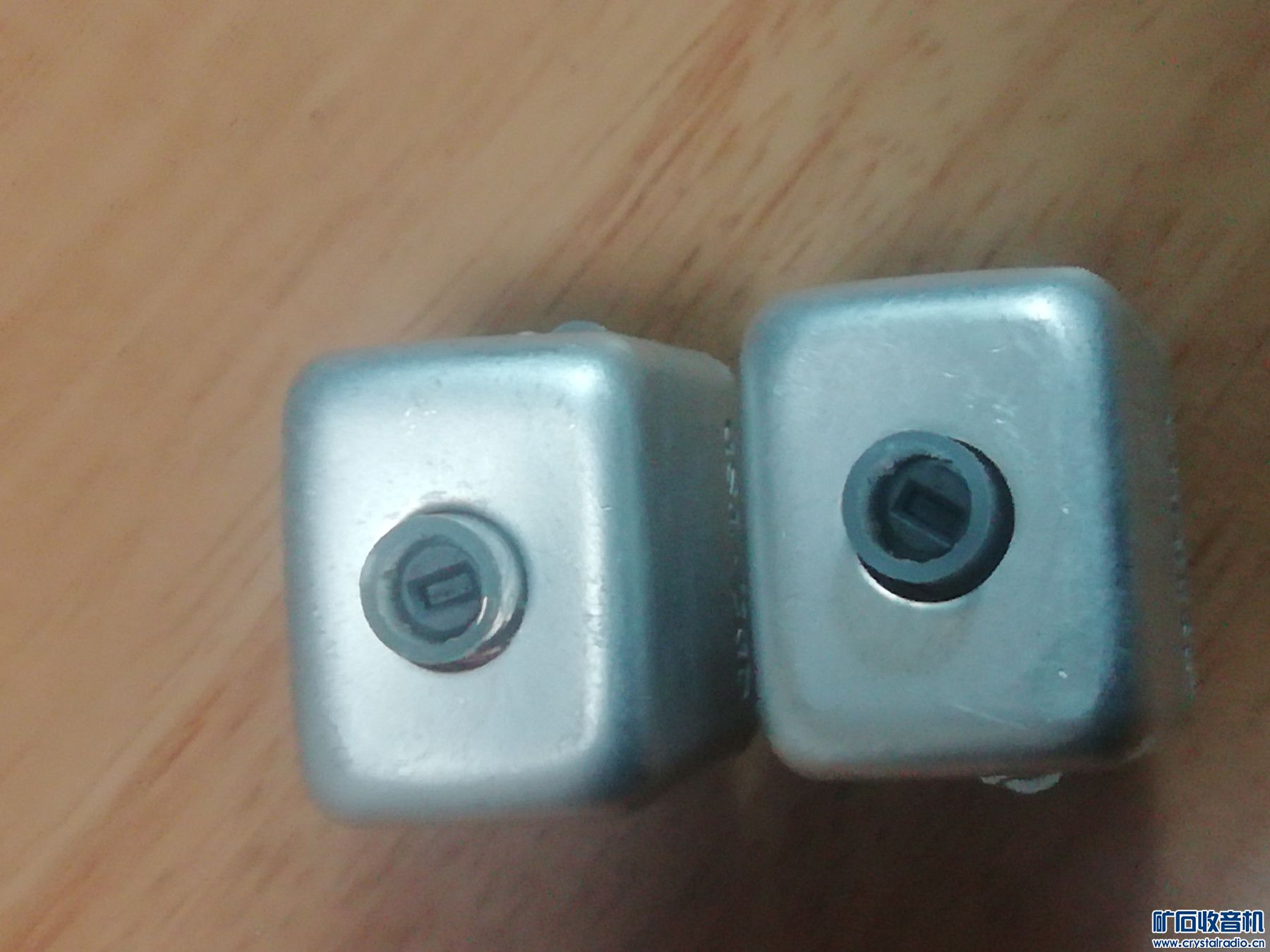

做工精美,外壳是拉深的吧,字迹压制清晰,在增压个Logo就更好了。
发表于 2019-11-9 21:03:18 | 显示全部楼层
这个不错,请问磁芯是AM的吗?
 楼主| 发表于 2019-11-9 21:49:09 | 显示全部楼层
外壳拉伸的
 楼主| 发表于 2019-11-9 21:49:48 | 显示全部楼层
zgcaihong 发表于 2019-11-9 21:03
这个不错,请问磁芯是AM的吗?
磁芯是AM的
