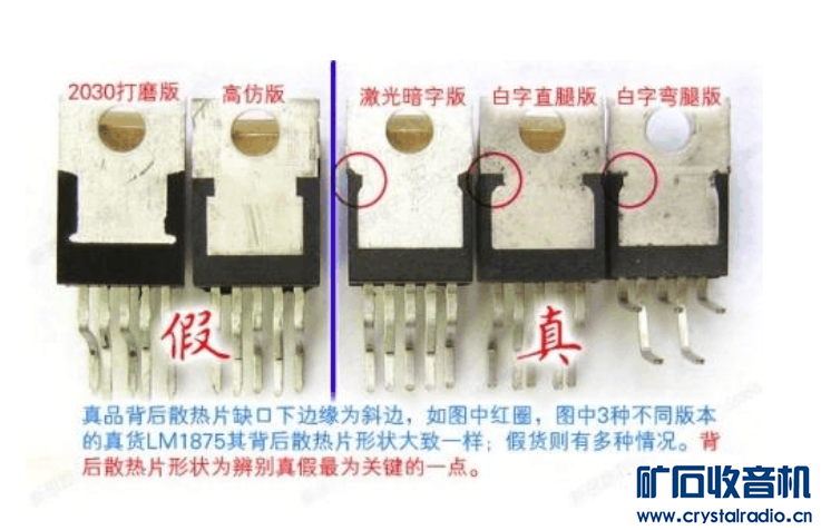

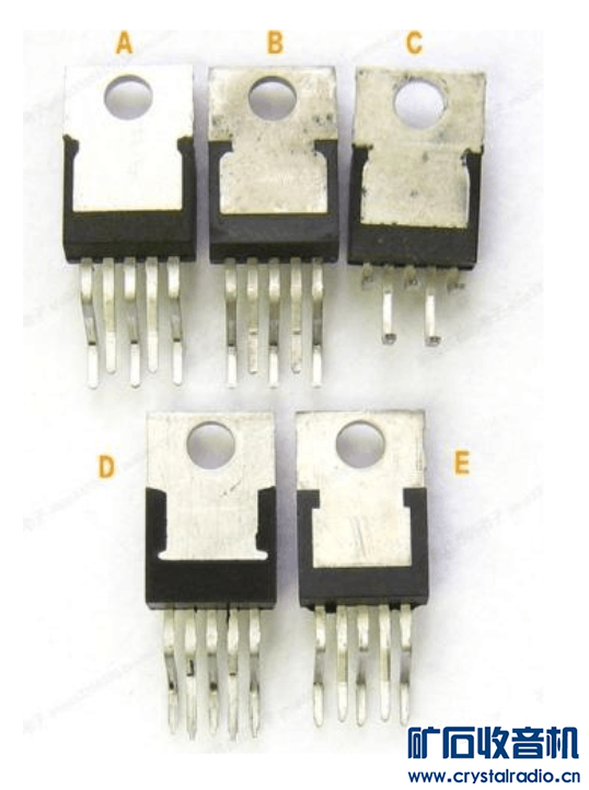

这是真的1875吧

发表于 2019-11-15 12:53:58 | 显示全部楼层
这很容易分辩,这牌子的1875背后两边肩膀都是斜的就是真货。

厂制线路板上的1875也不一定是真货,10多年前买了一台品牌DVD,在商场专柜买了,机器上自带小攻放,前几年DVD没用用处了,打算拆出功放板另作它用,谁知是假货,是TDA2030打磨复刻的1875字符上去。

发表于 2020-4-8 03:51:19 | 显示全部楼层
2030和1875还是有区别的,不然打磨造假干吗?
发表于 2020-4-8 10:50:48 | 显示全部楼层
我接触的1875 都是这样的,外形还没有更好的,质量感觉没有TDA2030A的音质好低频好点。
是真,还是假?1脚有定位圈,只是背面有点差异。
