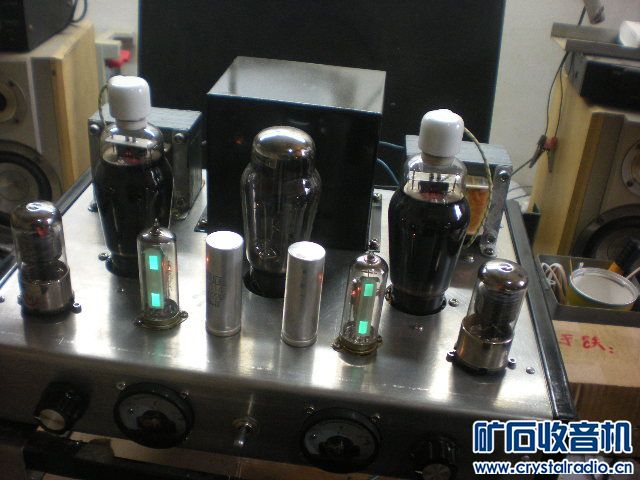

DSCN7738.JPG DSCN7743.JPG DSCN7737.JPG ----经验告诉朋友;还是用直流点灯两管分开供422管灯丝

完全可以共用带中心抽头的电源,这个中心头就是为电子管的灯丝建立一中性面,以避免交流声。多数采用直流点灯已用阎锡山的图较多。根据你交流点灯提供一参考电路,这个电路曾经推荐给坛友制作,效果尚可。
