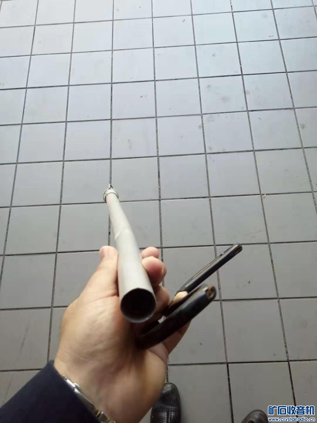

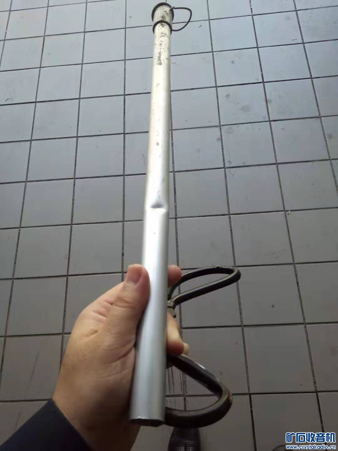

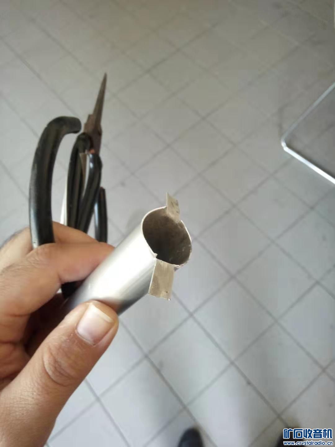

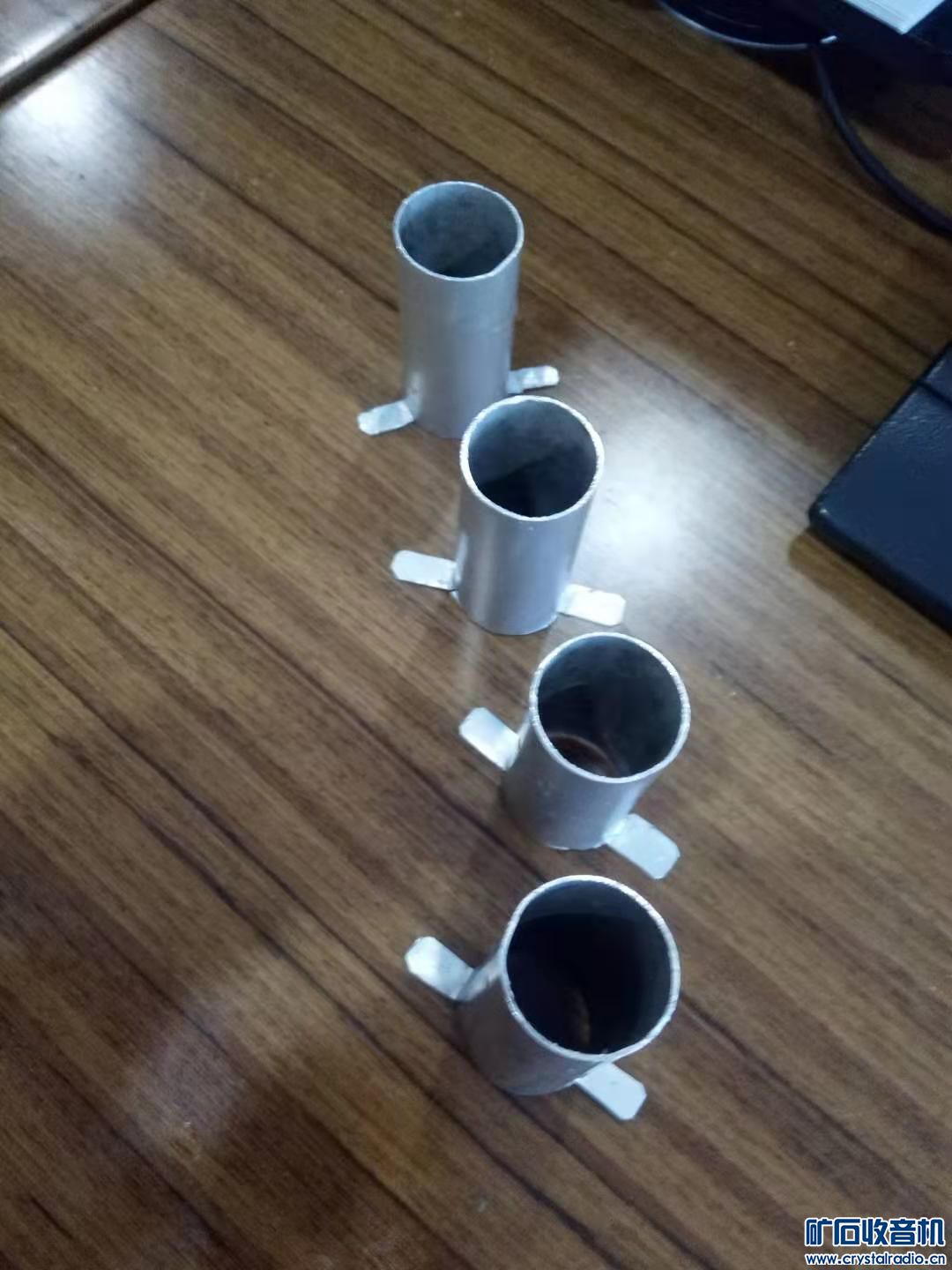

无意中看见位外面的广告牌的支撑架。已经在角落里扔起来了。问了问办公室说没有用处了。我就拿了一根。量了一下数据感觉做中周可以用。说干就干,找到了一个破剪刀就开始做起来。做了一下感觉还可以。条件不允许。没有那样优厚的条件。只能身边有什么就用什么了。可以用自喷漆喷上不同的颜色。 微信图片_20191109100049.jpg

拿砂纸去掉氧化层,银白色挺好。

选材不错啊。耳朵钻(冲)孔后再修整一下。
发表于 2019-11-9 11:18:30 | 显示全部楼层
还可以,这个方便多了,有个问题就是要想办法封顶

不用封顶啊,或找一个比直径大1mm的园型棒,用0.5厚铝皮冲一个就是盖,中间再钻8mm的孔,盖上OK.

支撑脚刚好能钻3毫米螺丝就可以了 变废为宝

拿啊ab胶或环氧树脂封上盖,我们穷人用热熔胶。
