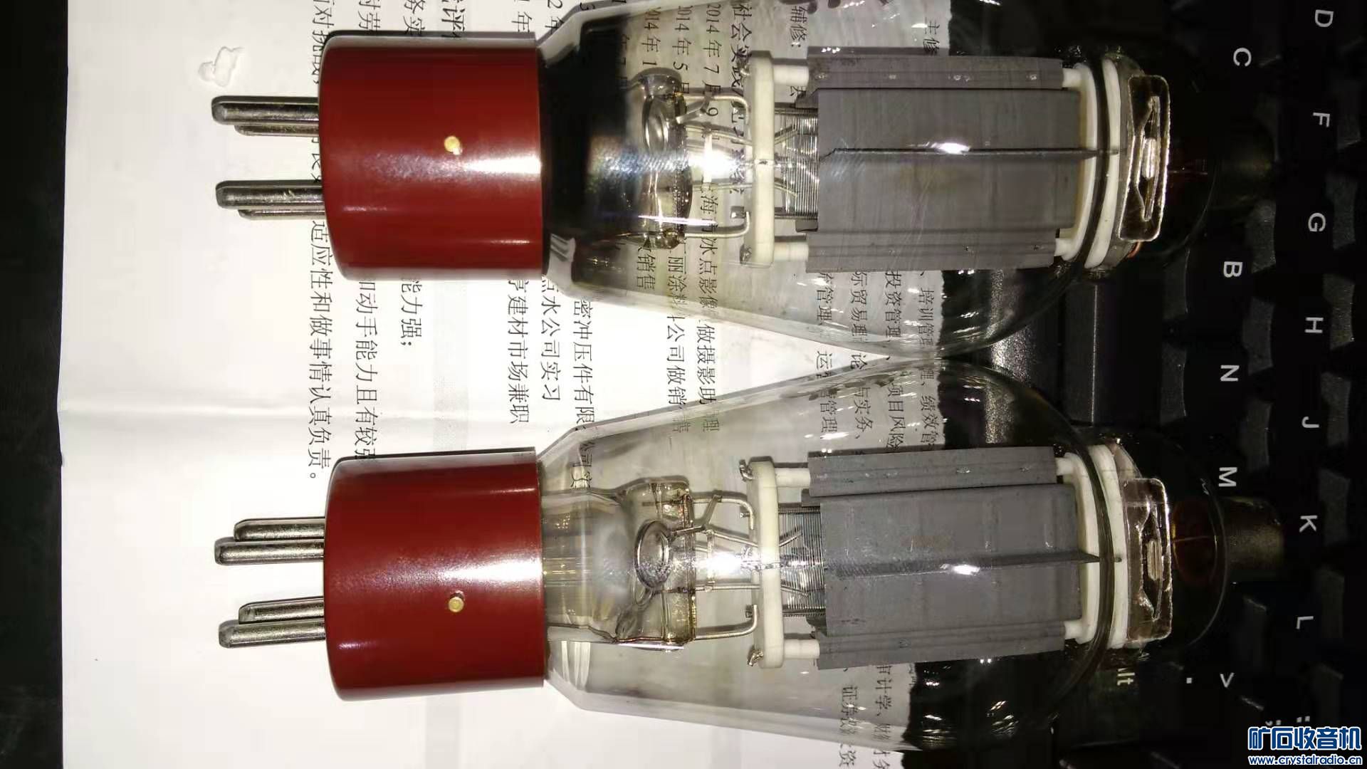

在闲鱼买过很多次东西了,一直都挺好,可这两电子管,给大家看看

烧黑了么?
发表于 2019-11-8 16:41:08 | 显示全部楼层
好像有一只跑气或漏气了。
 楼主| 发表于 2019-11-8 16:43:04 | 显示全部楼层
有一个里面消气剂都白了,没发射能力了
 楼主| 发表于 2019-11-8 16:44:47 | 显示全部楼层
NANDIAN6 发表于 2019-11-8 16:41
好像有一只跑气或漏气了。
就是的,灯丝还能亮,但亮度也不行了,跟好管子比灯丝亮度偏暗了很多,几乎没有发射力

买之前就这样了,怪我没仔细看太相信卖家描述了,第四张图就是卖家介绍页面上的原图,左右两只明显不一样
