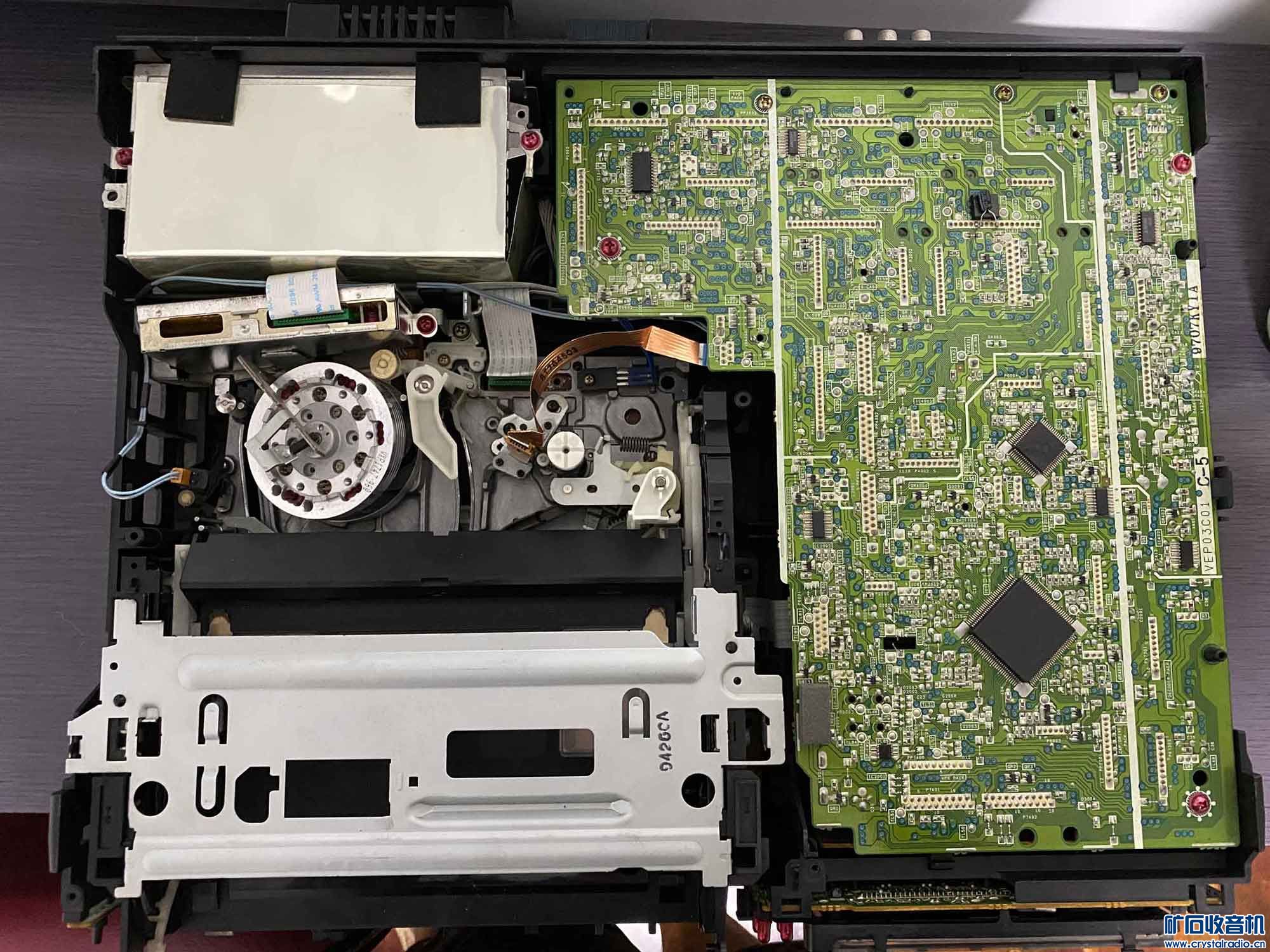

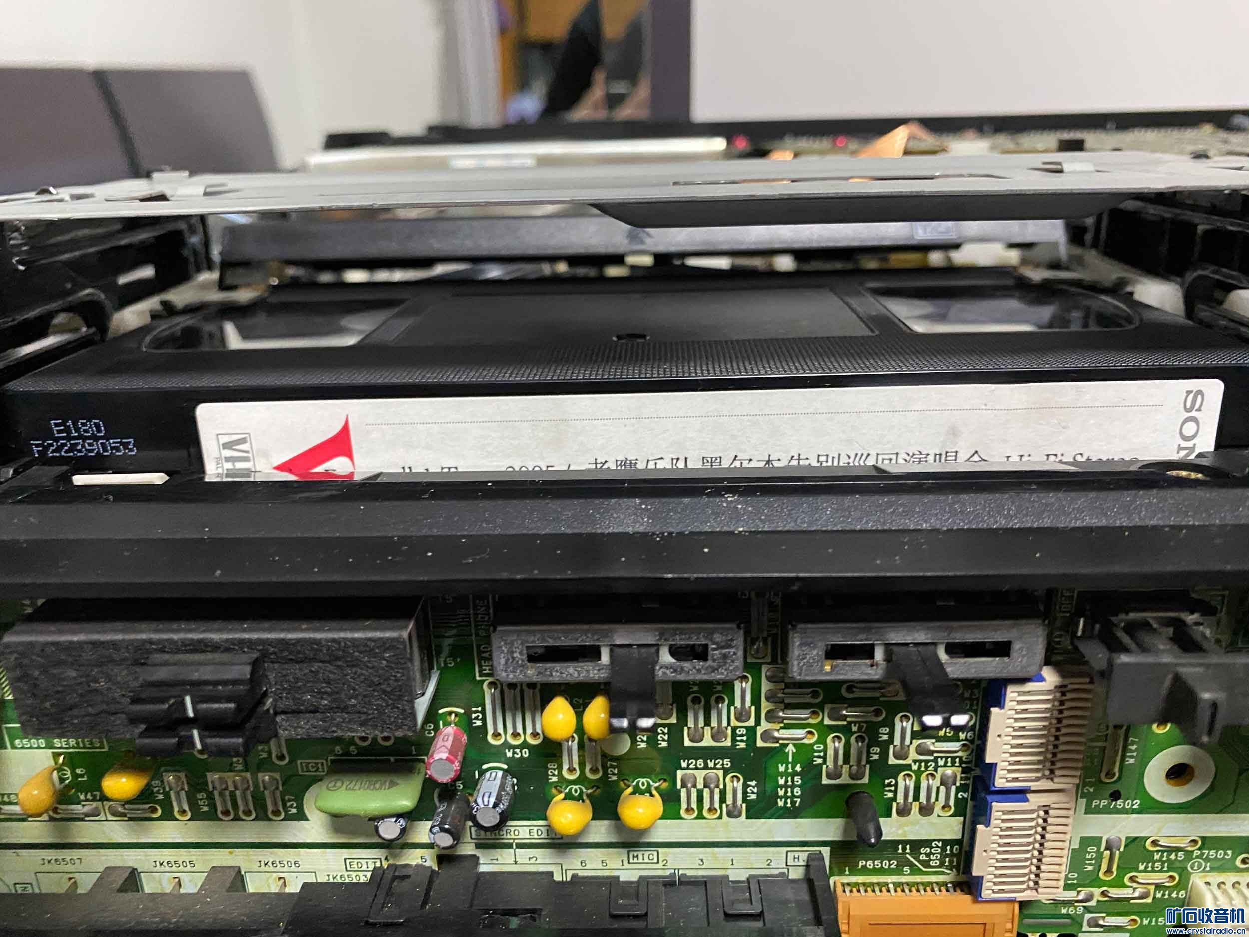

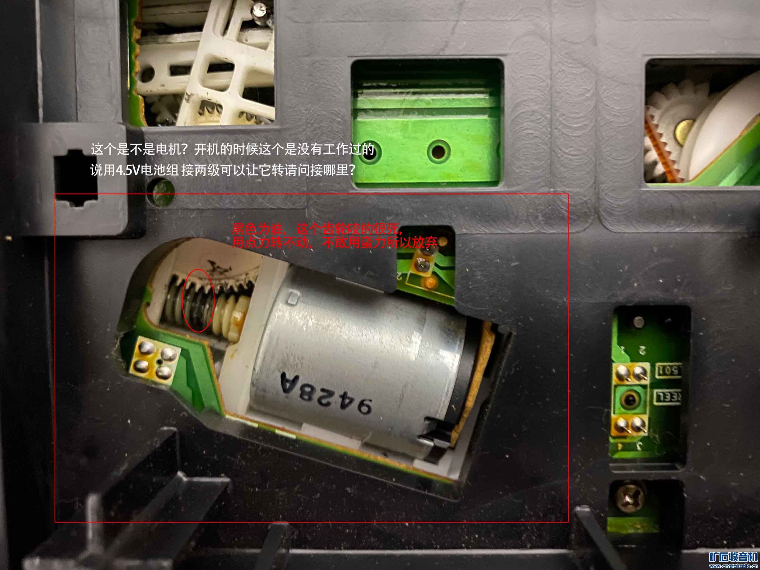

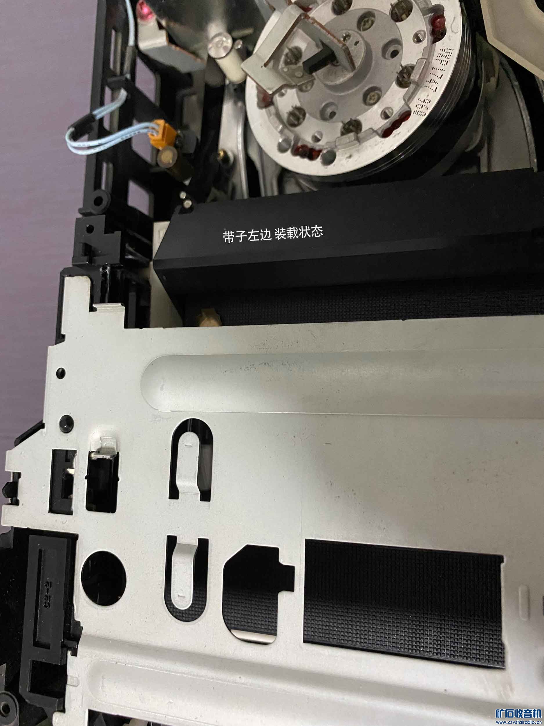

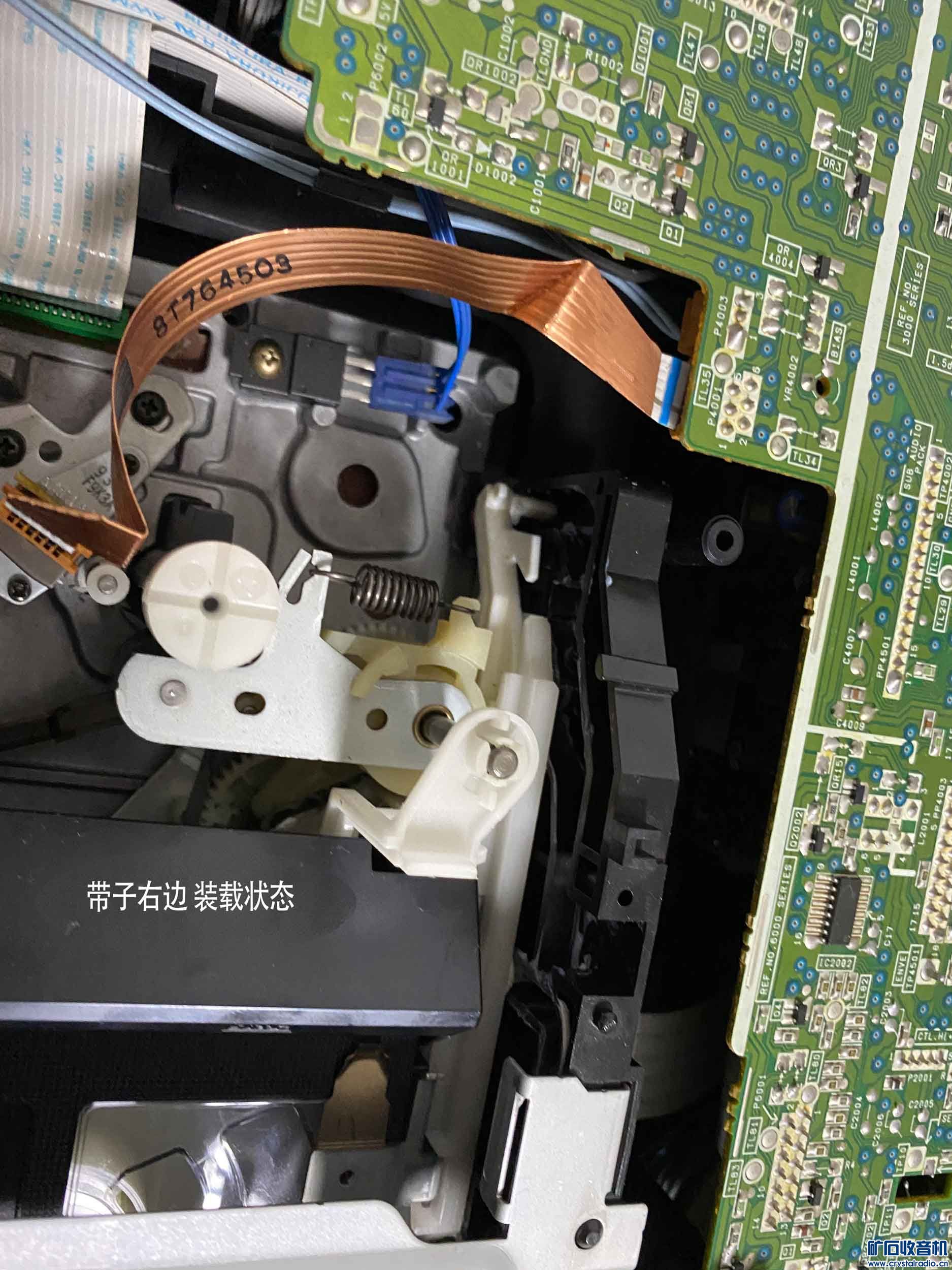

这台松下4700使用一直很好,因为手贱放了一盘严重霉变带子,出仓时候卡了住了,但是出仓动作应该是做完了,所以我稍微使用力气拿出带子,带子的带有稍微折痕,然后我想看看有没有坏,又塞入一盘我经常看的老鹰演唱会带子检测,播放为模糊图像为黑白雪花我当时晴天霹雳,想退带在检测,但是按退键后没有反应,卡死在下图。现在是开机鼓转几秒磁带也转,然后没反应,装载臂应该是装载了。1.我想问的是,如何手动退出带子 2.有说电池连接电机两级可以启动电机退带,请问两级在哪里?3如果要拆这个磁带的机舱,请问卡住带子的情况下如何拆?我发了很多照片,希望不要用文字说明,请帮忙圈下照片怎么操作,因为我实在很多术语是听不懂的,小弟万分感谢各位的帮忙了

发表于 2019-11-8 14:10:23 | 显示全部楼层
就是拨下面电机的蜗杆,正向或反向试着拨蜗杆根部凸起,看磁鼓加载杆有轻微动作吗?往收带方向拨,N多年前整过多台HD100,和这个机芯感觉一样,这种现象就像白滑板断裂的现象,要拆解部分才能修复,主要是对各个齿轮和凸轮位置,希望你能搞好。

发表于 2019-11-8 14:32:22 | 显示全部楼层

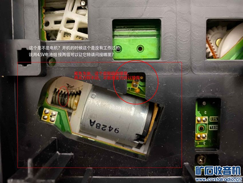

130547p95o9mgduapu55uu.jpg     红圈里俩电极加6伏  试试   电极可正反向试试
 楼主| 发表于 2019-11-8 14:37:22 | 显示全部楼层
xiaopangnihao 发表于 2019-11-8 14:10
就是拨下面电机的蜗杆,正向或反向试着拨蜗杆根部凸起,看磁鼓加载杆有轻微动作吗?往收带方向拨,N多年前 ...
这位朋友如果您空的时候 方便帮我标记下蜗杆在哪里吗,听名字实在是搞不清楚在哪里 万分感谢
 楼主| 发表于 2019-11-8 14:38:16 | 显示全部楼层
这位朋友 是不是他转了就可以把舱门升起来了?但是我波动那个齿轮感觉咬的很死

发表于 2019-11-8 14:42:55 | 显示全部楼层
是的   我也有个这机器    卖了
发表于 2019-11-8 14:46:22 | 显示全部楼层
扭电机,看看有没有进出仓动作,不能扭齿轮,被电机卡着,当然咬的很死
 楼主| 发表于 2019-11-8 14:59:22 | 显示全部楼层
越来越明白了,在问个白痴问题,我用一字螺丝刀钹您圈的这里可以吗,感觉这个螺状的吃不了力钹啊
发表于 2019-11-8 15:03:07 | 显示全部楼层
都可以,扭的动就行,应该不会太紧的,如果扭不动就反方向,也扭不动的话就是什么东西卡住了
 楼主| 发表于 2019-11-8 15:16:58 | 显示全部楼层
好的好的,回家马上试,到时候再反馈,多谢
