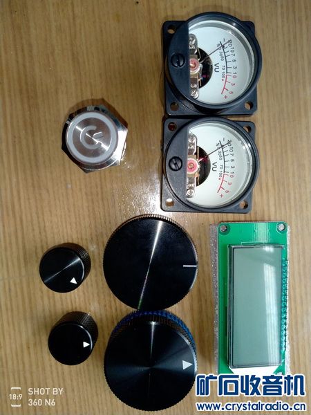

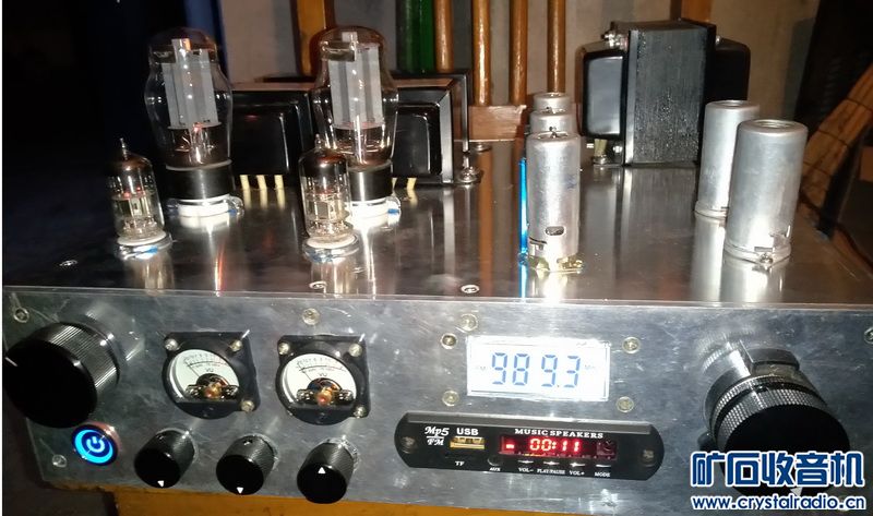

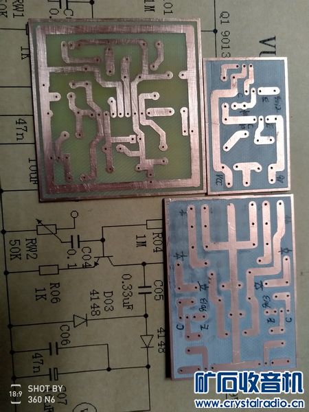

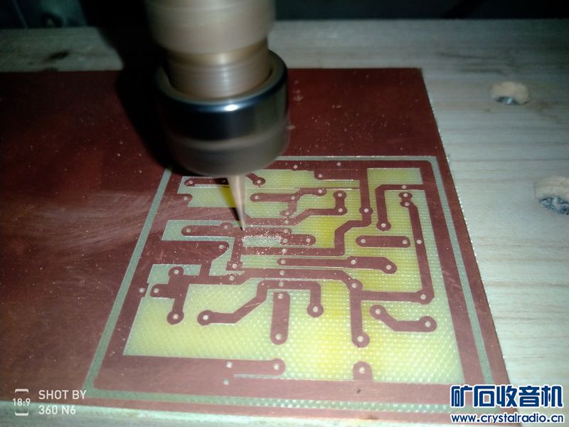

利用业余时间,安装了一台集FM收音机,MP5解码器和6N2+6P3功放于一体的电子管的机器。MF收音机高放部分参考海燕高频头部分电路,灵敏度比较高,中放采用3级中放电路,6H2鉴频检波,TA7343AP立体声解码,MP5解码器采用网购成品板,播放MP3音质尚可。
功放前级采用6N2进行放大以及音调调整,末放级放大采用6P3,供电电压320V。
整体布局
整体布局
高频部分
高频部分

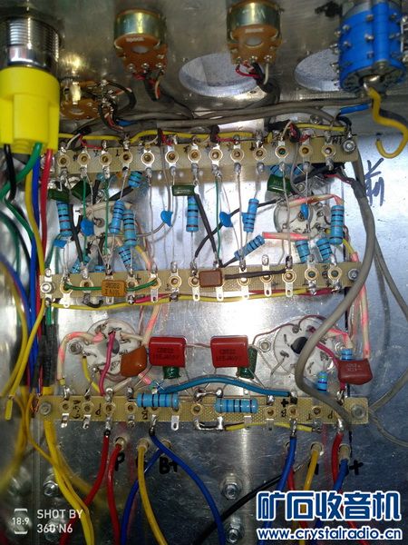

功放部分
功放部分

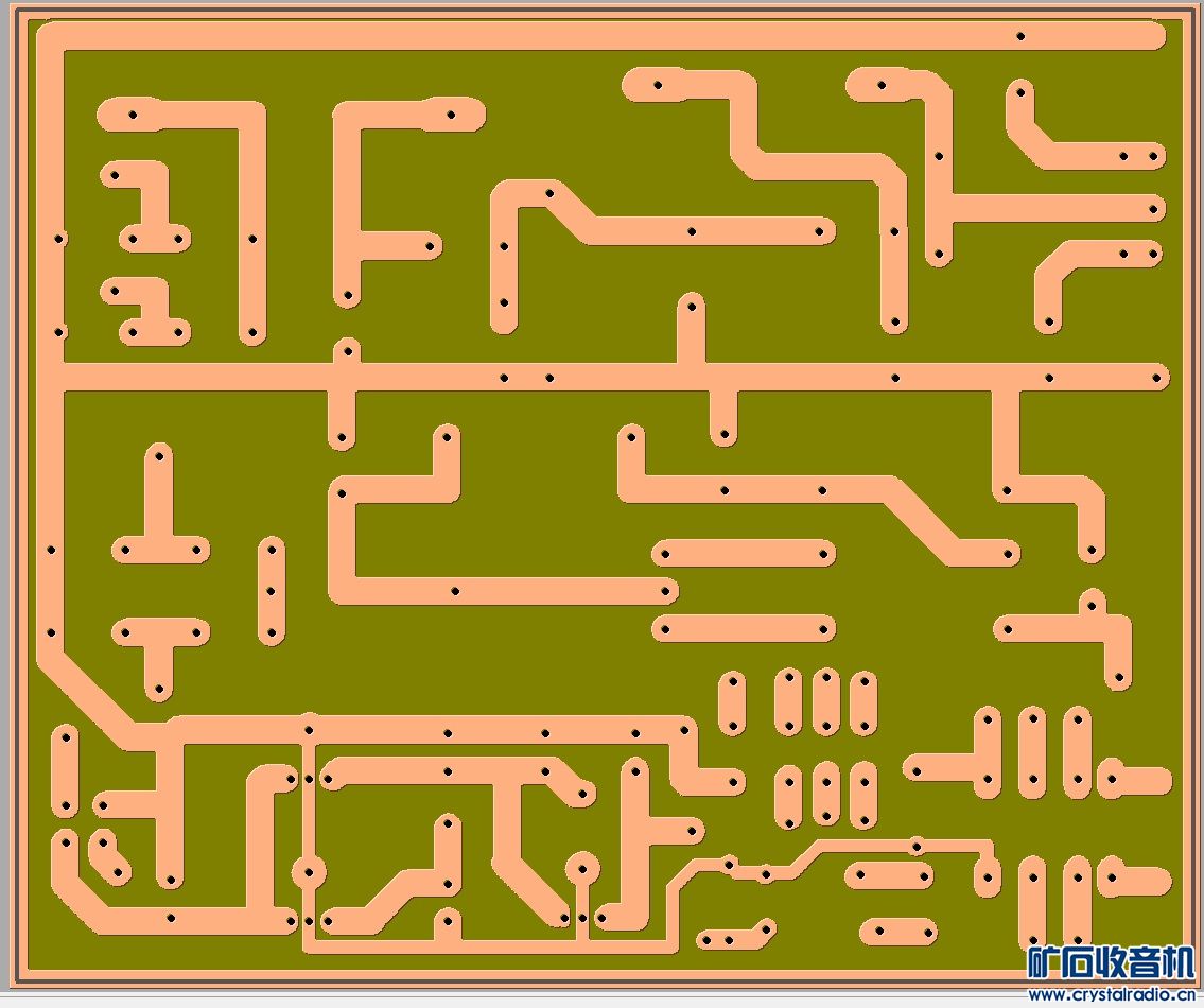

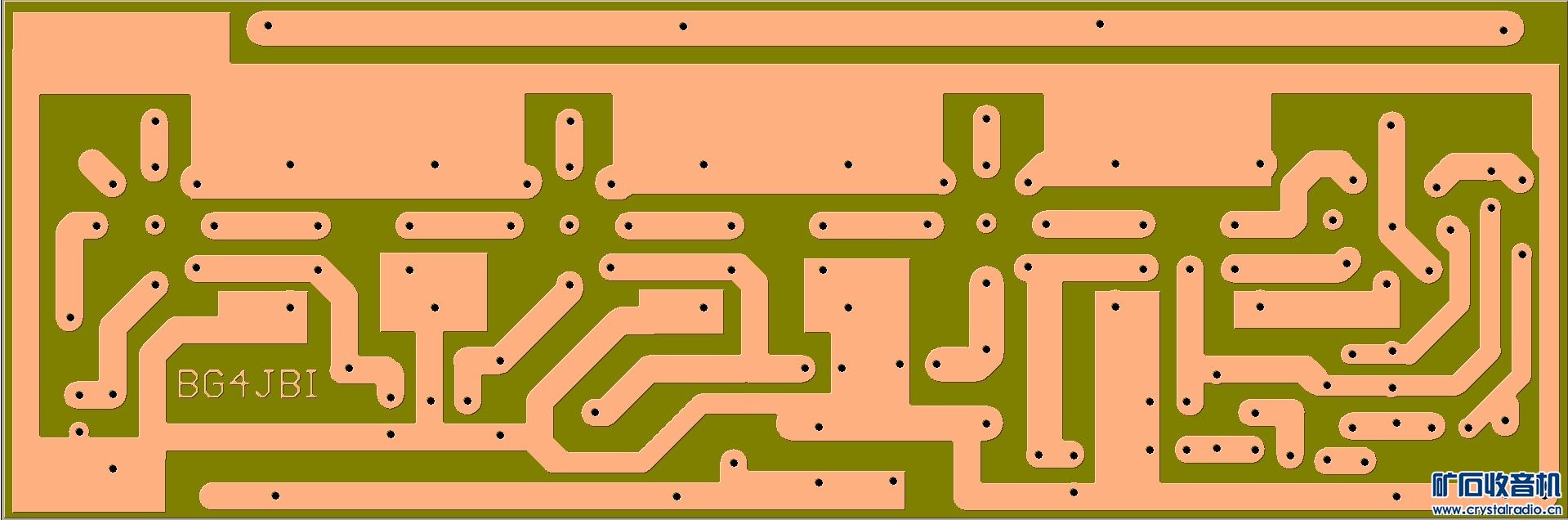

雕刻解码板
雕刻解码板

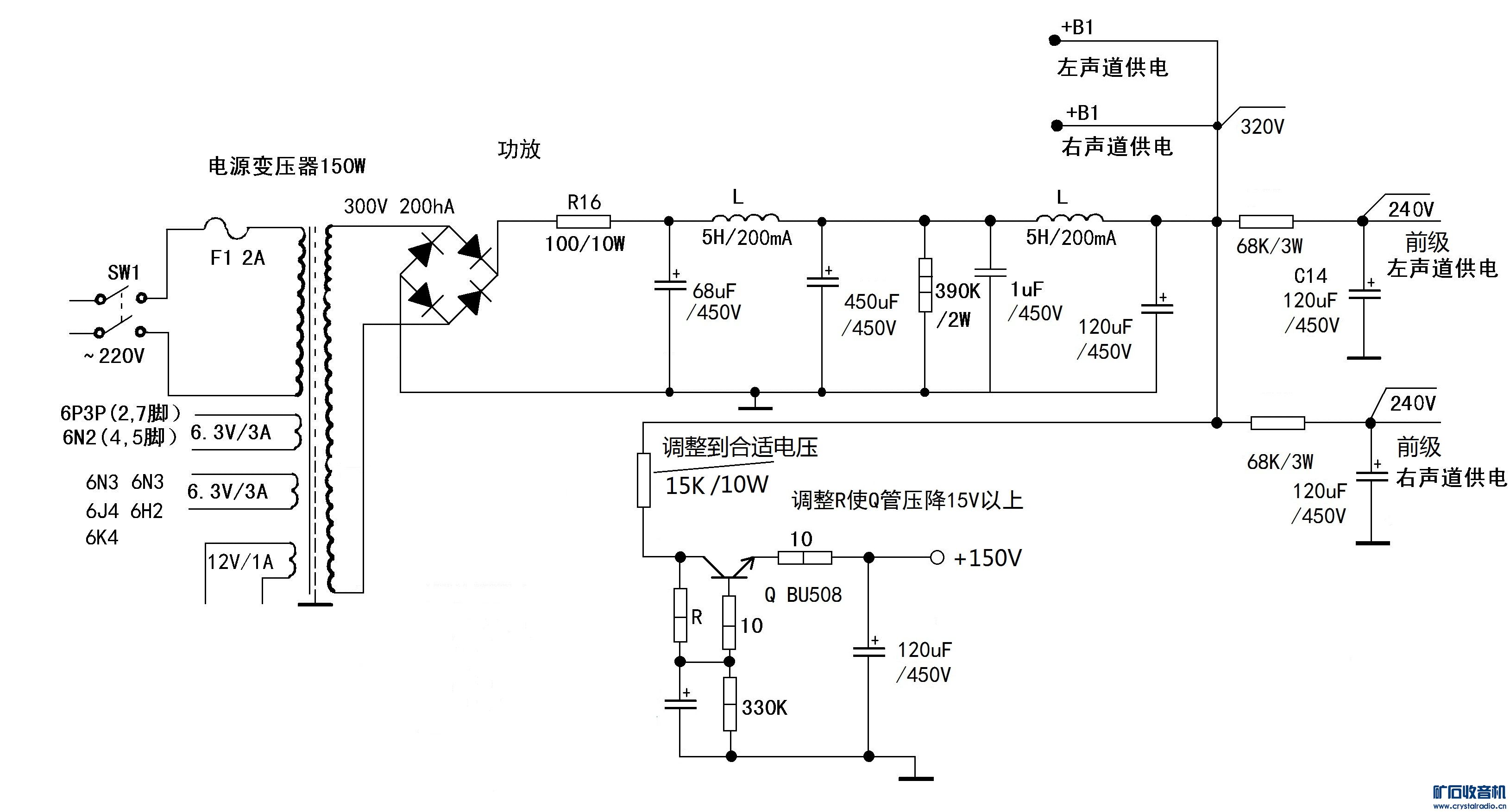

发表于 2019-11-9 14:55:34 | 显示全部楼层
PCB用什么软件画的?用什么软件转换刀路的?能不能亮亮楼主的雕刻机?
