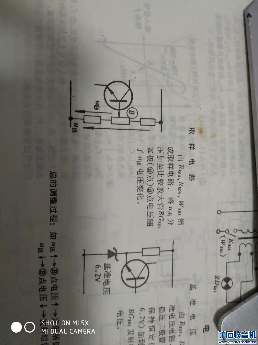

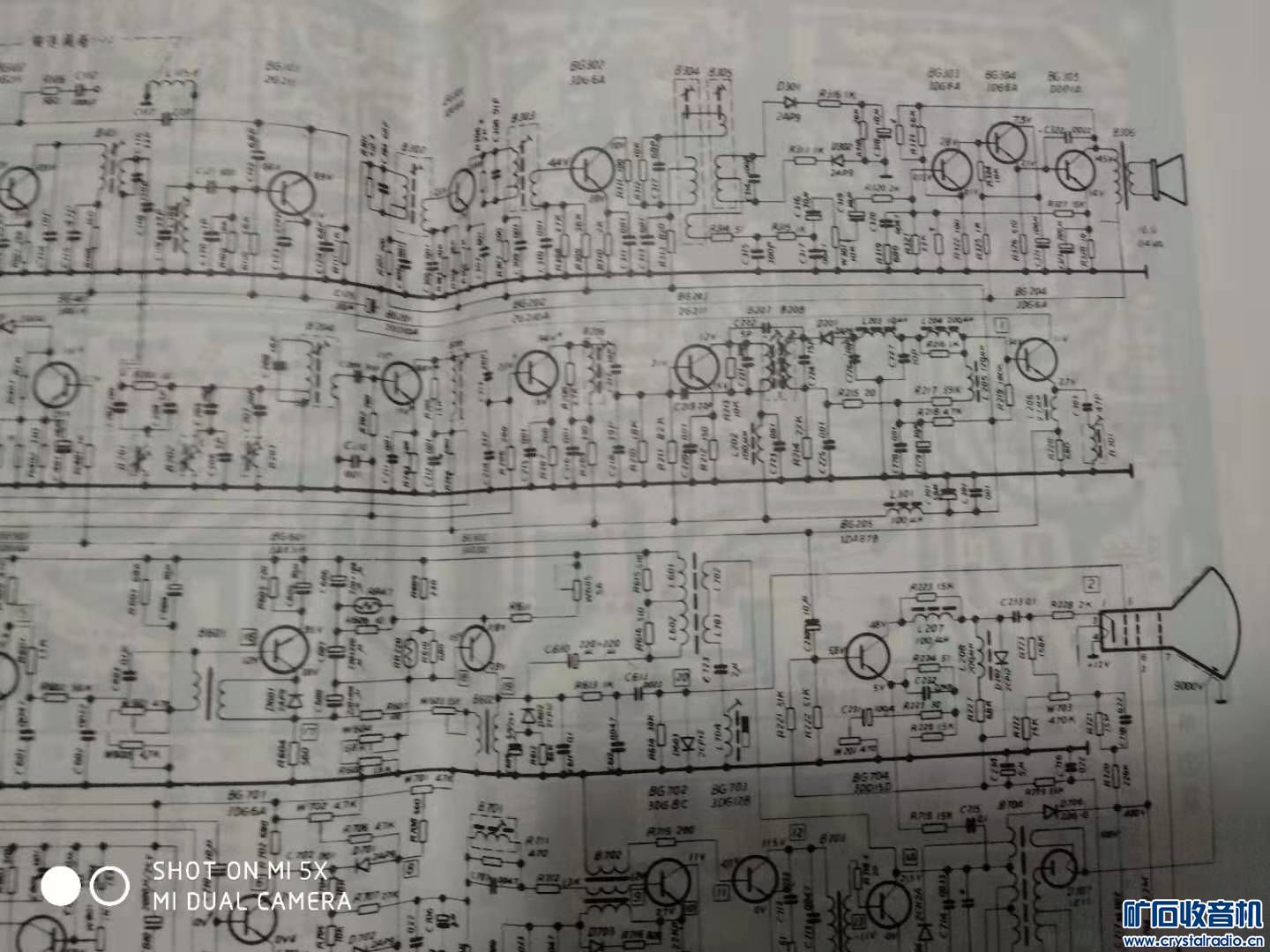

最后一幅于此无关! webwxgetmsgimg (7).jpg webwxgetmsgimg (6).jpg [attachimg]12

十分感谢,麻烦请拍一张全图高清版,谢谢
 楼主| 发表于 2019-11-8 23:01:55 | 显示全部楼层
部分图确实非常清楚,但是最好有关于这台电视机更详细的资料,十分感谢

257298143.jpg 326021878.jpg 623289697.jpg 997419604.jpg 1414913318.jpg 1785692813.jpg
