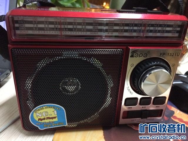

前阵子在某宝看到一款复古风格的收音机,刚巧想拿来听FM就入手了。
这砖头一样的造型在这个网易云都快听烂的时代,显得特别的有趣。
七十块大洋,到手后型号是飞鹏 FP-1321U,说说具体功能吧:
AM/SW/FM全波段收音,双指针指示频率刻度(内部齿轮传动);
支持U盘、SD卡播放,支持 LINE/MIC 输入;
三组供电自动切换:220VAC、内置充电电池、电池仓额外4节一号电池。
实际充电6小时,中等音量连续播放20小时左右。
具体收听效果(哈尔滨室内,傍晚收听):
AM:能有4个明显的台,临近电台间不打架;
SW:可以听到一个韩语台、一个俄语台,若干英语台,以及几个类似谐波的中波台;
FM:将近10个电台,相互不重叠,音质比小机器好太多了。

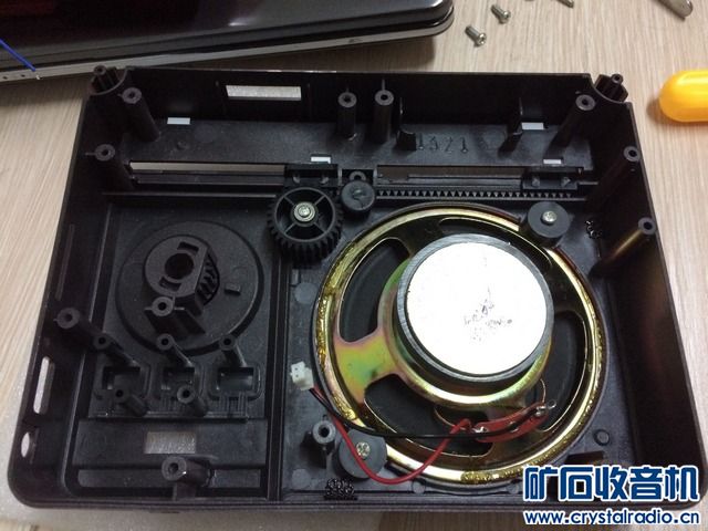

背板四颗螺丝拧开,就可以轻易拆开。

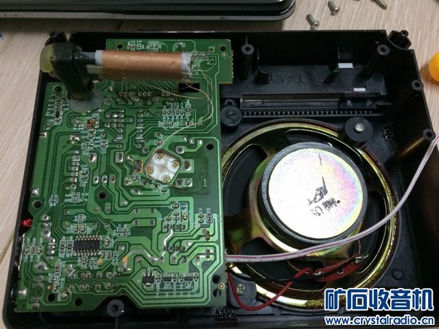

后面板没拍照,是小型蓄电池+3W左右的E型牛(这用料不是开关电源,很满意)。
前面板直接是收音+MP3板、喇叭以及刻度盘。
测试发现 PLAY/PAUSE 按键直接微动开关是坏的,万用表都测不出信号。
这样一来干脆自己换掉好了,正好也看看这机器实际的用料。
拆掉收音板后看到了调谐+指示的齿轮,因为是齿轮方案,也就没有拉线那些麻烦事了。

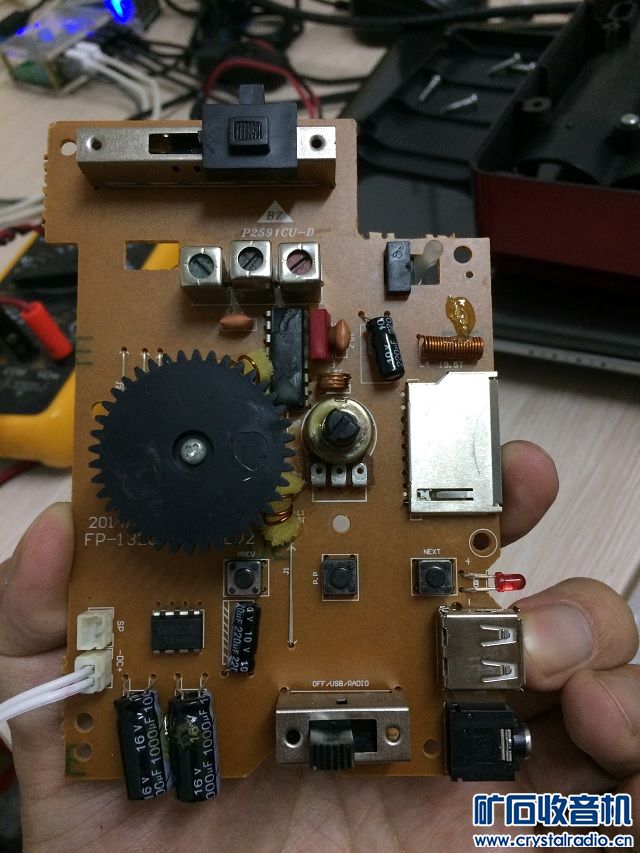

下面是收音+MP3板正面,可以看到是典型的 2003 方案,MP3 就是背面贴片的 SOP16 芯片,
而功放居然是 2822,这个机器几乎把玩具一样的玩意调的这么极致。
接下来就是换开关了,图中中间这个就是坏掉的,拆掉换新:
最后装回,PLAY/PAUSE 功能恢复正常,收音功能也没有调乱,总算是修复了。
只是临盖盖之前瞄了一眼喇叭,顿时心情不晴朗了。
不过音质居然没有影响,说不定这么点配重还能增加低音的成份:

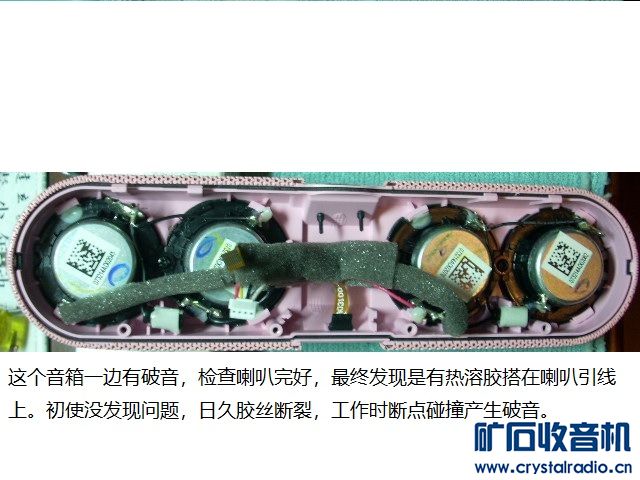

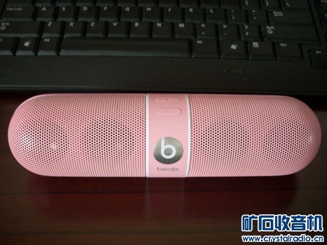

发表于 2023-6-16 11:02:55 | 显示全部楼层
几千块的胶囊音响也有热熔胶问题
 楼主| 发表于 2023-6-16 11:31:33 | 显示全部楼层
汪洋中的船 发表于 2023-6-16 11:02
几千块的胶囊音响也有热熔胶问题
我这带着胶听了好久,实在想不到好的除胶法
