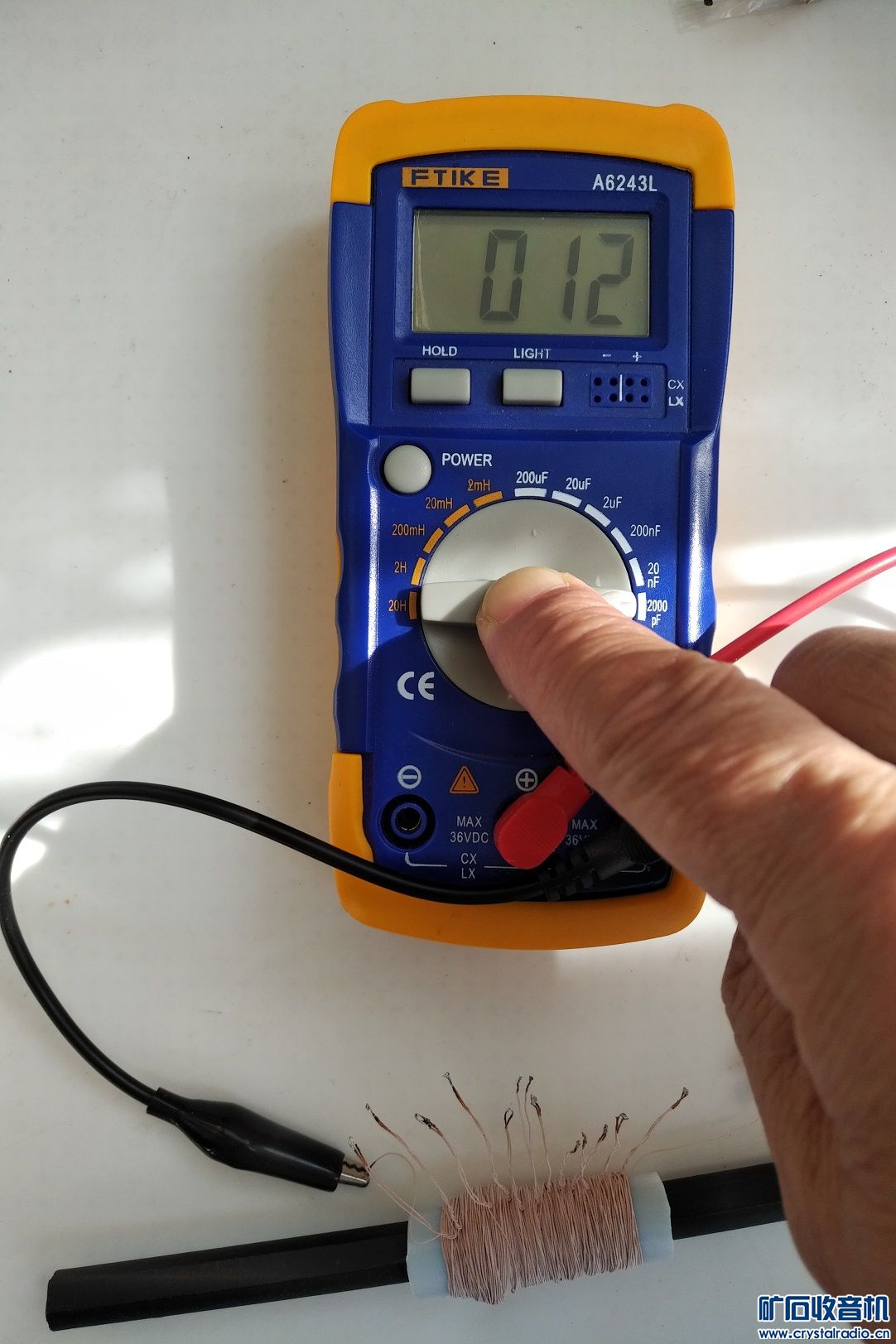

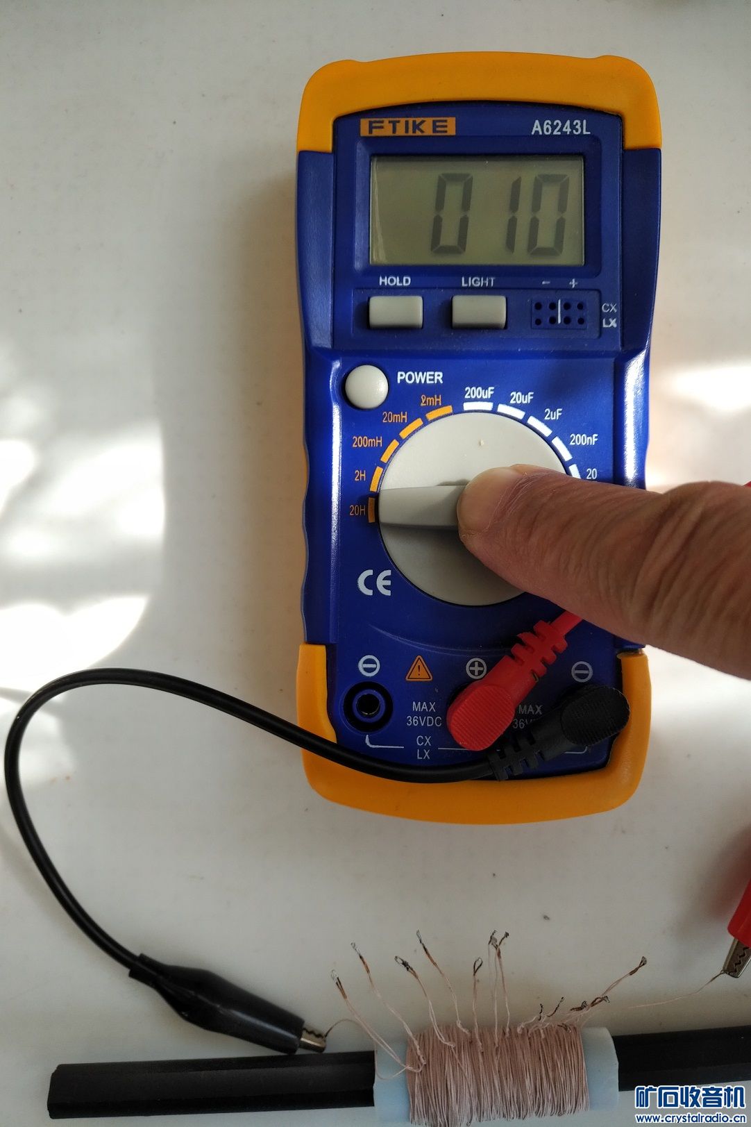

我没有陷波表,无法精确测量变压器的分布电容,但我可以用替代法,因为我不需要精确的数值,我只需知道线圈的电感与自身分布电容不会谐振在所需的频率范围内即可。
我在线圈的160匝外断开,量0到360圈的电容值等于12PF。
我又断开260匝处的抽头,电容减小到10PF。
这说明随着断接处的增加,分布电容量会变小。换句话来说如果全通的话,此线圈的分布电容肯定大于12PF。即使不考虑天地线电容的影响,12PF与13mh的谐振频率也在400KC附近,超出了中波范围,更与990KC风马牛不相及。所以此线圈将被认定为纯变压器(非调谐式的)。

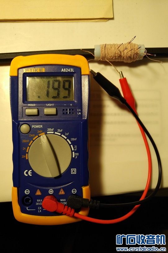

第一个条件对接收中波的业余爱好者来说是不可能的,他们没条件把天线架设那么高(指地波天线)或那么长(指天波天线)。而如果采用第三种方法,那又会碰到调谐回路谐振阻抗,Q值,匹配等复杂环境中去,难以弄清楚真正起作用的因素。因此我还是要用第二种方式,即加感的方式来分析。复杂问题简单化么。
有如前文所述,我的天线电容是130pf左右,如果还是以990kc为基准(天线的谐振必须针对特定频率),容抗是1236欧。电感量为199uh的电感其感抗差不多也是1236欧。于是我就再次利用已做好的“高频变压器”,将抽头接为40匝,电感正好199uh。
因此只要我要天线引入线上串接此电感(等同于根部加感)。从理论上来说此时天线的容抗与感抗将互相抵消,仅剩70欧的引入电阻。 我的二极管输入阻抗是20k(请参见我的一楼主帖)。线路与一楼主帖相同。第一步是不接加感线圈。或许是由于这次测试是在晚上的关系,电流比白天大些,达6个多微安。
然后再接上加感线圈
电流减小到3微安左右。
由此可见,简单的天线谐振并不能提高性能。
