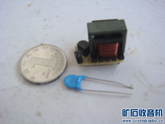

发表于 2019-11-7 19:50:59 | 显示全部楼层
这个升压组件太简单了,成本不到2元,体积相当半颗花生。输入3-5伏输出380--550伏可调。

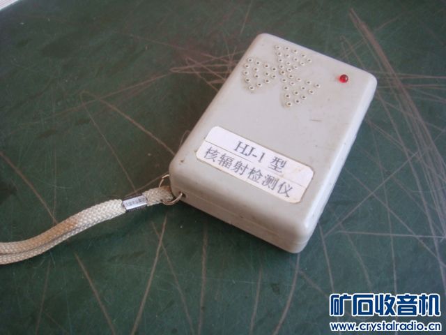

发表于 2019-11-9 07:31:45 | 显示全部楼层
太费事了,没必要这么复杂,不就是个5V/400V计数管升压吗?

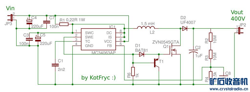

顺利结贴啦,最后采用MAX1771升压芯片完成升压,模块做出来后体积小3*3,基本满足了要求
