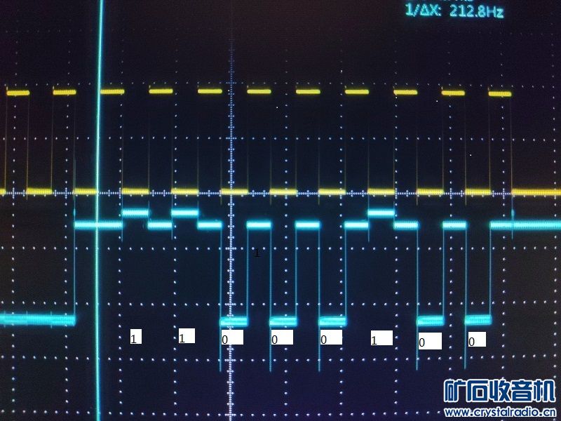

发表于 2019-11-6 23:46:14 | 显示全部楼层
小时部分23正常情况下是不能变成04的,出现这种情况考虑两个问题,一是三根控制线是否装了上拉电阻,不装上拉电阻读写数据稳定性会变差;二是1302内部寄存器存储的时间数据是BCD码,不是二进制编码,读写时候是否注意转换的问题了。

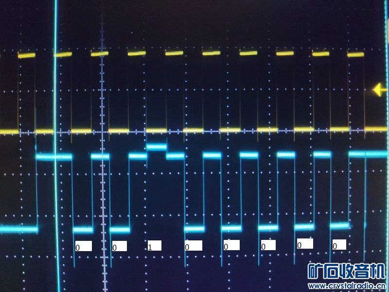

 楼主| 发表于 2019-11-7 11:09:39 | 显示全部楼层
上面是23点读1302时寄存器的波形。标线位置上升沿是指令的最后一位,紧接的下降沿是1302输出的第0位。

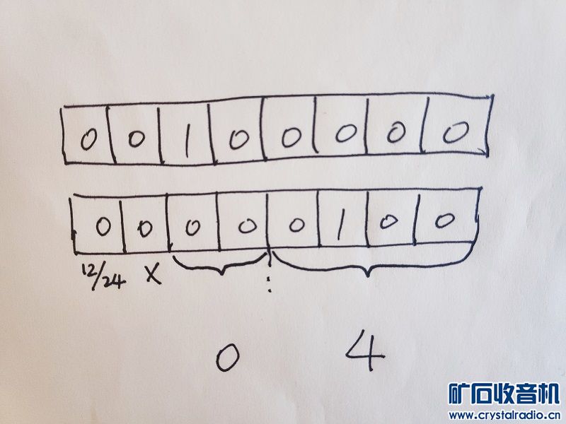

下面是对数据的分析。
下面是23:59:59以后
 楼主| 发表于 2019-11-11 18:01:55 来自手机 | 显示全部楼层
问题已解决。换了一块据说是进口芯片的1302走时就正常了。
