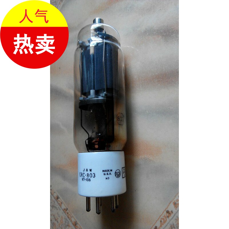

http://www.crystalradio.cn/data/ ... yco2cyox2imc8zo.jpg   求这个电子管参数

803;VT-106。
https://www.radiomuseum.org/tubes/tube_vt106.html
谢谢朋友  英文看不懂呀

这管没什么用。
发表于 2019-11-5 09:01:17 | 显示全部楼层
楼主哪儿弄的, 玻璃里面黑糊糊的显然是用的不能用换下来的了
可能是没拍好  新的呢

屏耗比805(FU5)小一号,也是一个典型的右派管,做功放应该没问题。

805(FU-5)与803的对比(丙类功率发射)。805用于乙类功放。

看手册是个中型发射管,差不多就是小号的805,正栅压的,做功放很麻烦,用处不大,当然想玩也只能考虑甲2类或者乙类推挽
