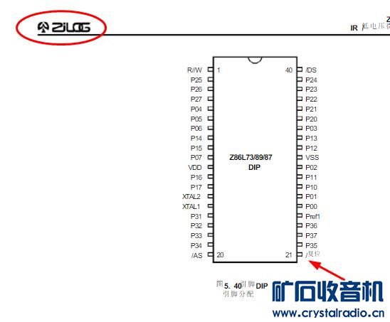

朋友车库门的控制器坏了,加电后只有电灯亮,其他无反映,5V正常,其他看不慬,无从下手,请问有老师知道这个单片机的RESET是哪个脚?看一下它的工作条件对不对。谢谢!

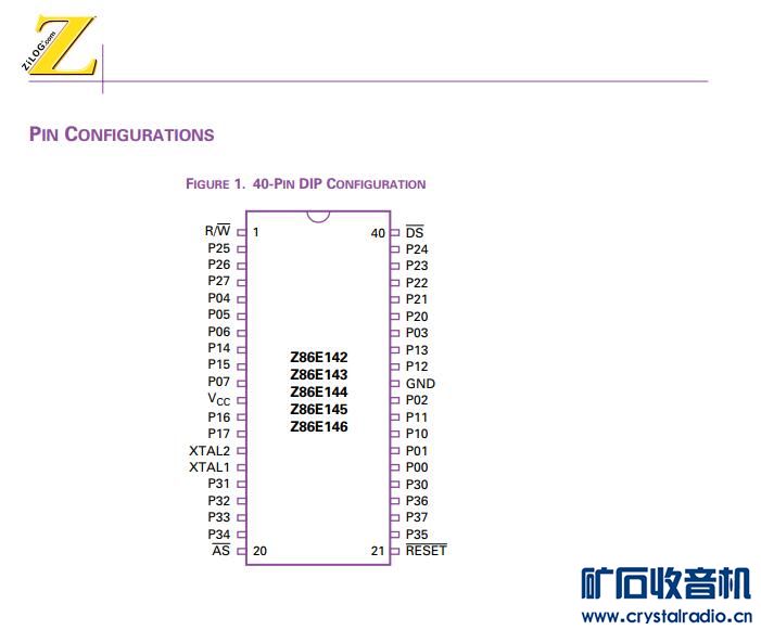

发表于 2019-11-4 21:40:03 | 显示全部楼层
网上查了一下,这个Z8单片机的RESET脚应该是21脚
发表于 2019-11-4 21:43:28 | 显示全部楼层
看是不是这个,属于Z86系列
给你链接,自己看:https://wenku.baidu.com/view/e71429eeeefdc8d377ee3209.html

发表于 2019-11-4 22:00:53 | 显示全部楼层
基本可以肯定RESET脚是21脚了
 楼主| 发表于 2019-11-4 22:07:16 | 显示全部楼层
非常感谢以上朋友们回复,刚看错了,21脚是通过1K电阻到5V ,没有电容呀?
 楼主| 发表于 2019-11-4 22:09:07 | 显示全部楼层
lw86 发表于 2019-11-4 22:00
基本可以肯定RESET脚是21脚了
这个图对,再次感谢!
