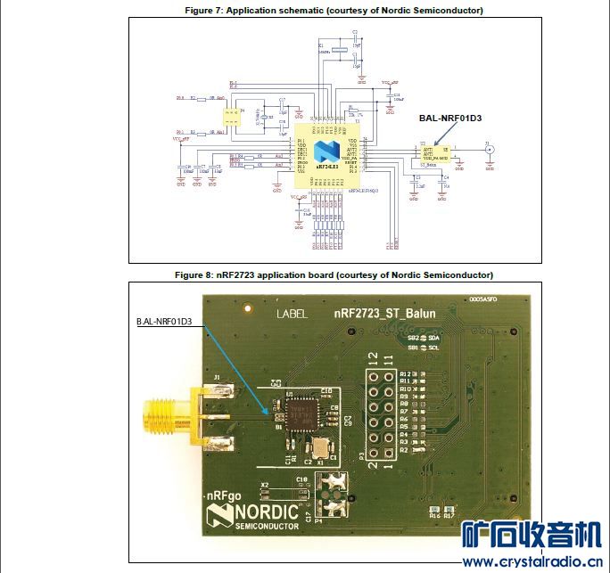

OCULUS CV1    VR游戏设备定位器中电路板,发现故障,拆开后仔细检查发现与蓝牙芯片N51822相关的一块IC掉了(红线圈出),只能看出是5个触点的贴片,无法找到图纸,找出N51822的资料,能看出是与天线相联的部分,哪位高手能帮忙分析下是什么型号的IC。

发表于 2019-11-4 18:59:24 | 显示全部楼层
VDD引脚供电?稳压芯片。
发表于 2019-11-4 19:34:56 | 显示全部楼层
BAL-NRF01D3

 楼主| 发表于 2019-11-7 08:20:09 来自手机 | 显示全部楼层
haisens 发表于 2019-11-4 19:34
BAL-NRF01D3
谢谢,换上后,反馈
 楼主| 发表于 2019-11-7 08:21:22 来自手机 | 显示全部楼层
ywmxyz 发表于 2019-11-5 16:12
https://www.st.com/resource/en/datasheet/bal-nrf01d3.pdf
非常感谢,换上后反馈。
