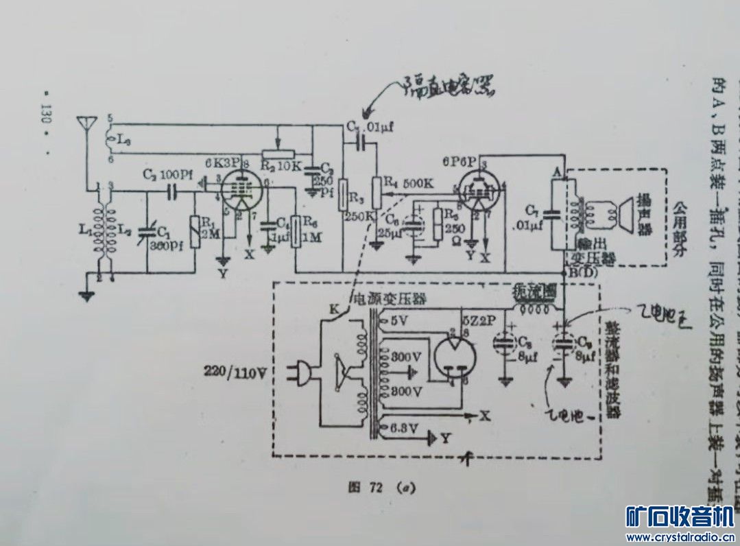

前段时间照着书上的电路DIY了一台交流三灯再生机(6K3P+6P6P+5Z2P),突发奇想,能不能在这个电路上做一番改动,加装一个拾音电路呢?请论坛里的老师们不吝赐教!谢谢各位老师了。
参考书上的电路
参考书上的电路
发表于 2019-11-4 12:38:07 | 显示全部楼层
接在电位器中心抽头即可。

发表于 2019-11-4 12:58:34 | 显示全部楼层
拾音器插头应接在6K3栅极。如果接在电位器处,则仅有一级低放,增益太低。
 楼主| 发表于 2019-11-4 14:02:05 | 显示全部楼层
老师高见!正好试一试遥截止的管子作为音频电压放大到底效果怎样

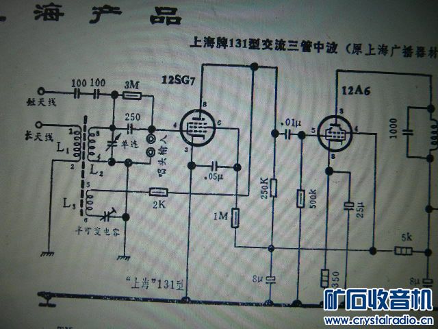

发表于 2019-11-4 14:29:34 | 显示全部楼层
将拾音器与 R1 并联就可以了。
产品机 老上海三灯再生机()上海131、132、133、134等)就是这样的。
 楼主| 发表于 2019-11-4 15:49:00 | 显示全部楼层
fjzxx46 发表于 2019-11-4 14:29
将拾音器与 R1 并联就可以了。
感谢赐教!确如前辈所说,当时就是想做一台老上海三灯机,结果找来找去就找到这个电路了,当时就感觉这跟老上海三灯机几乎一样! 另外有一个问题请教,如果把6K3P更换成6J8P,拾音的位置不变,其他阻容元件的参数根据6J8P来调整的话,是不是就相当于6J8P推6P6P单端功放了呢?
发表于 2019-11-4 15:54:11 | 显示全部楼层
应该接6K3P栅极。
发表于 2019-11-6 15:05:13 | 显示全部楼层
上海131三灯再生式收音机电路,供参考:
