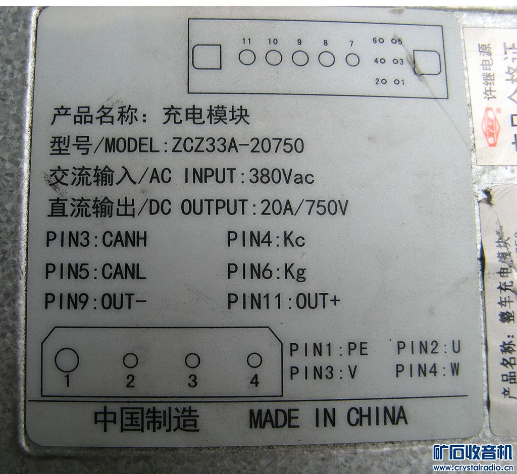

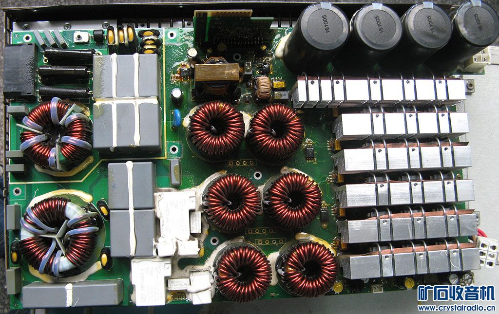

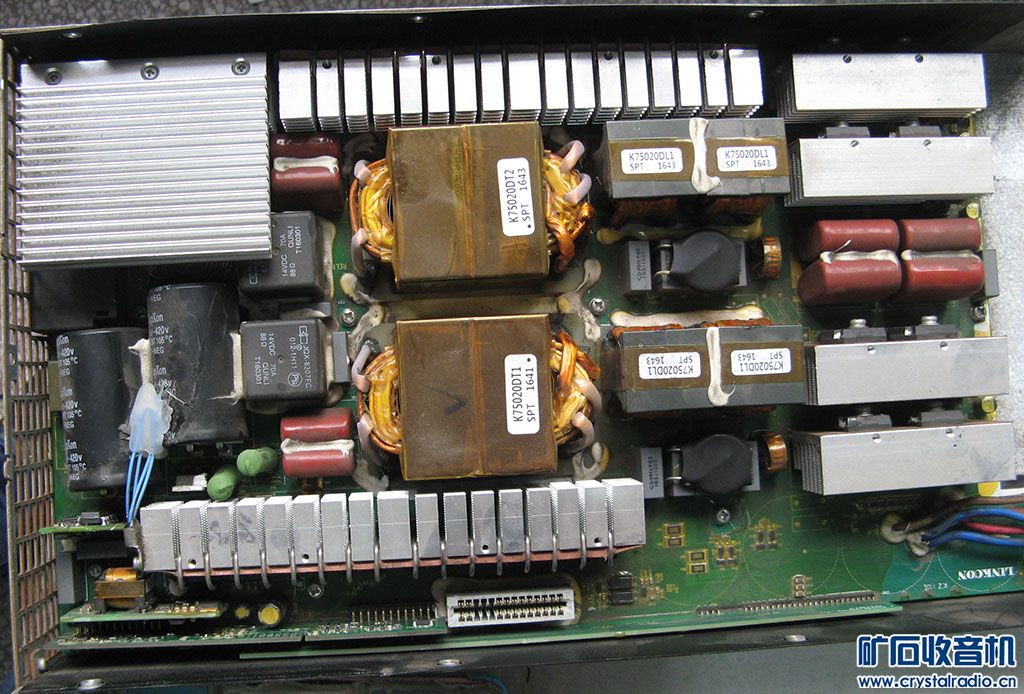

朋友公司的充电桩电源模块坏了不少,拿一台过来给我看看能否维修,拆机看了一下,太复杂:380V供电,CAN总线,三防漆
我这里连最基本的条件就不具备:没有380V  CAN总线也搞不定
拿过来的这台检查了一下,输入的三相保险都完好,问朋友故障现象是不通电,我估计是辅助电源坏,但是没资料,不好下手
寻能修这种模块的高手,指导维修,或者发过去修都可以的,有量,可能长期合作

这台充电桩的输出电压怎么是750v的!看来是特殊用途的充电设备。
 楼主| 发表于 2019-11-4 10:27:30 | 显示全部楼层
年轻的风 发表于 2019-11-4 10:02
我这里货场有特锐德充电桩的电源模块.好像输出都是低压的.你这个输出怎么是750v的
电动汽车的
 楼主| 发表于 2019-11-4 10:28:46 | 显示全部楼层
就是普通的电动汽车的充电桩

发表于 2019-11-4 10:54:25 | 显示全部楼层
业余的很难修,需要一些配套的设施!
发表于 2019-11-4 16:06:08 | 显示全部楼层
我也许能修我现在是专职修工业设备,比如变频器、触摸屏、PLC以及各种电路板,现在是自己注册的公司,有三相电,从事这个行业10年了,LZ需要的话可以试一下只是CAN通讯不大好搞定,一般遇到这种需要CAN通讯的设备都是修好后到现场试机,不过CAN通讯坏的不多

发表于 2019-11-4 21:22:15 | 显示全部楼层
没有总线,只能修能看到的故障。
发表于 2019-11-4 21:24:52 | 显示全部楼层
这种专业设备,厂家不接返修活么?
发表于 2019-11-4 21:45:22 | 显示全部楼层
电源坏无非是功率器件损坏、电容器失效、驱动芯片损坏这几类,只要单片机没坏都能修,如果单片机坏了就只有报废了。如果保证量足够大,大概有八成的修复率。

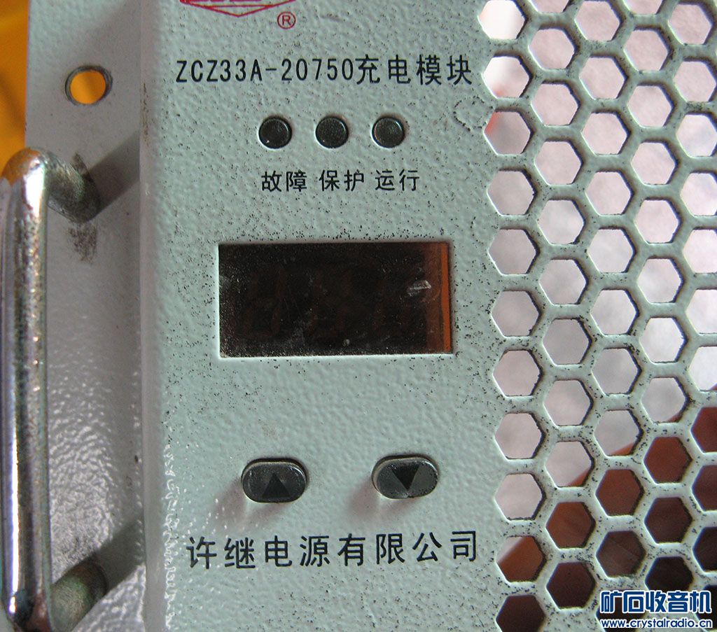

发表于 2019-11-4 22:27:48 来自手机 | 显示全部楼层
真意外厂家是许继的,楼上说真的大部分都有单片机如果单片机坏了只有找厂家了
