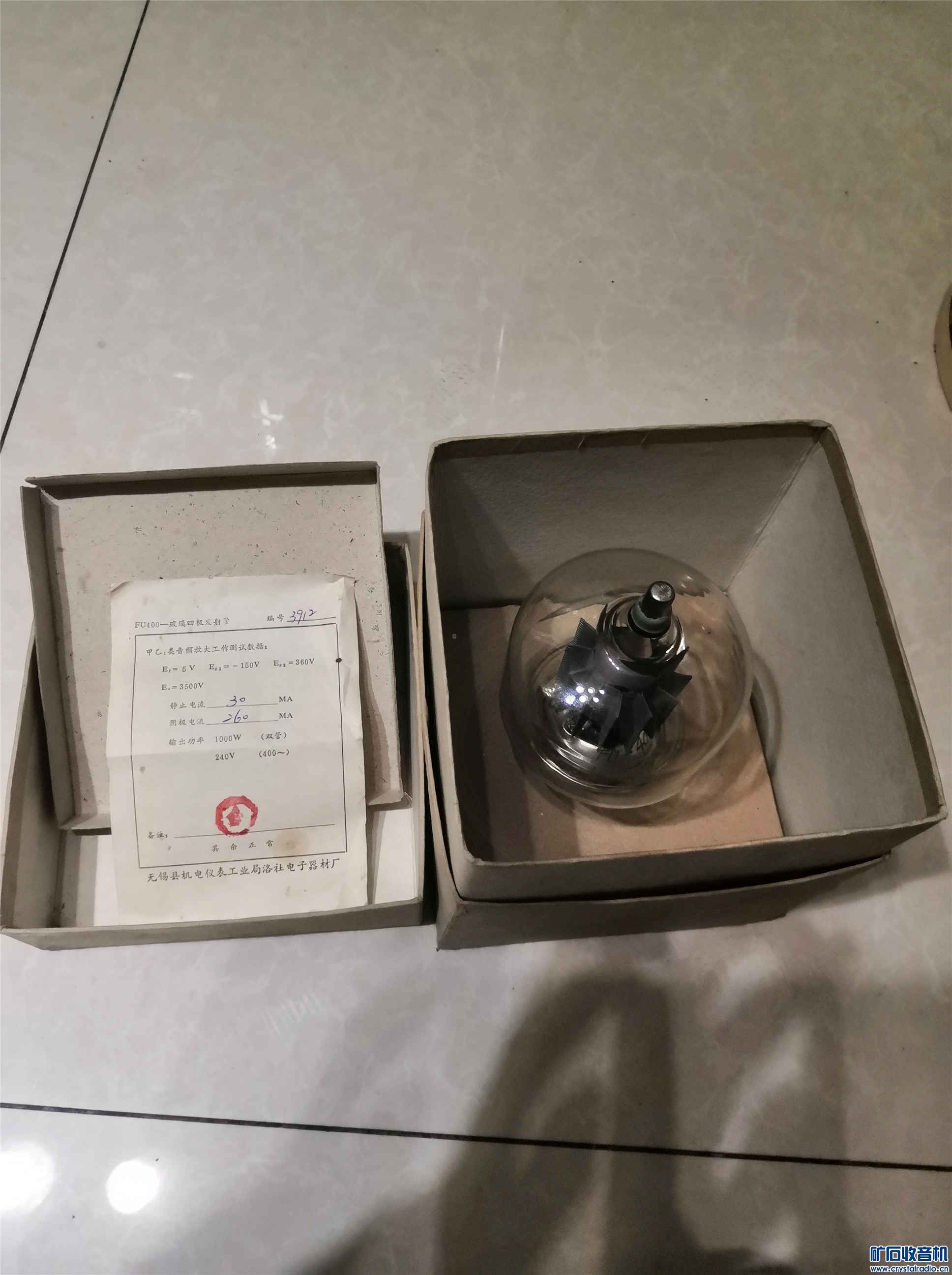

帮盆友找的。不知道这个管子有人有人用过。不是很常见。是一对,配对的
说明书上是音频应用。。这个管子是工厂高频热合机 备件。
发表于 2019-11-3 19:57:04 | 显示全部楼层
有点年头了,百度都找不着

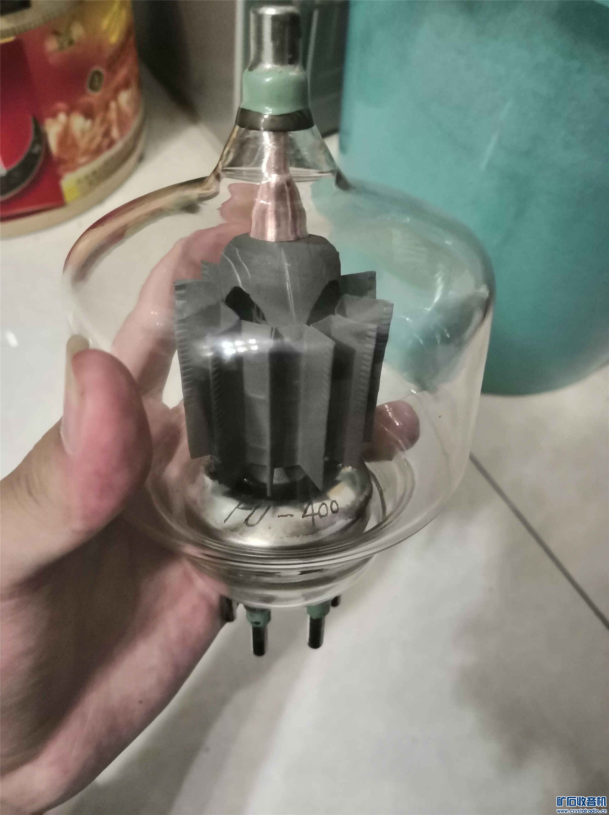

发表于 2019-11-3 19:58:22 | 显示全部楼层
漏气了吧,下面都透明了
发表于 2019-11-3 20:02:31 | 显示全部楼层
这类型管是看不见消气剂的,不知用的什么工艺?
 楼主| 发表于 2019-11-3 20:06:01 | 显示全部楼层
jiachangchun 发表于 2019-11-3 19:58
漏气了吧,下面都透明了
用不了吸气剂,因为管壳子非常热。
发表于 2019-11-3 20:19:36 | 显示全部楼层
好奇的晶体管 发表于 2019-11-3 20:06
用不了吸气剂,因为管壳子非常热。
原来如此啊。
发表于 2019-11-3 20:26:53 来自手机 | 显示全部楼层
纯钨阴极有自吸气作用,所以不需要使用消气剂
