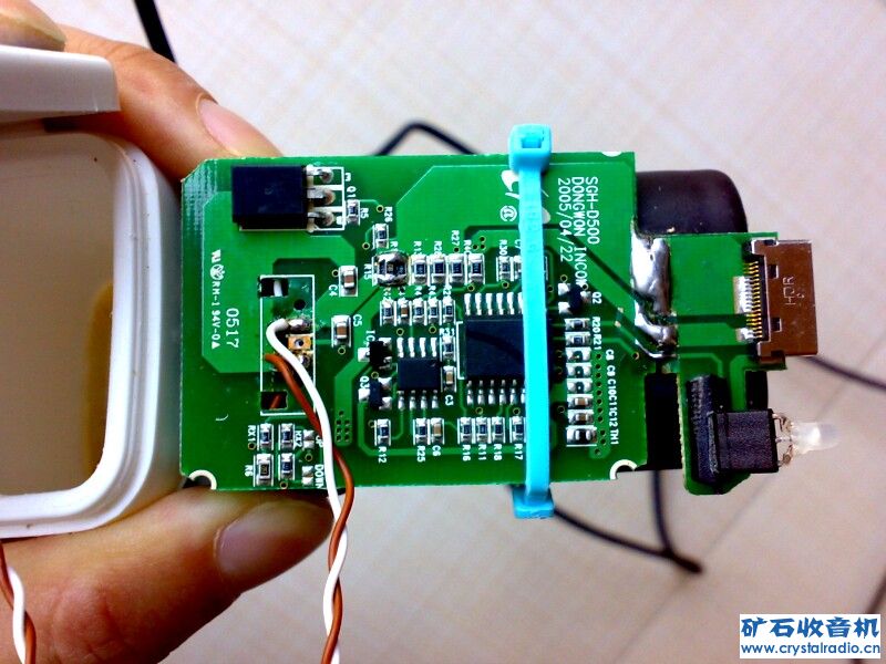

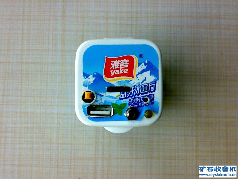

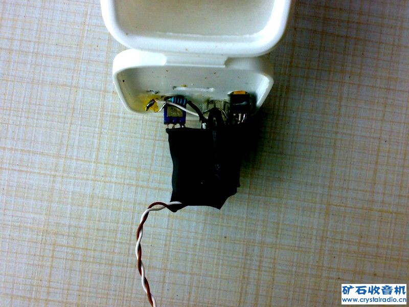

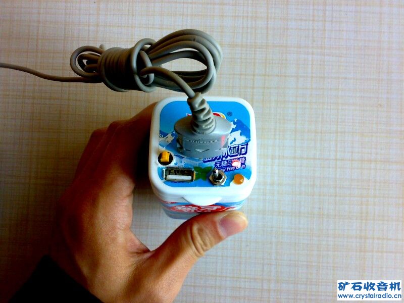

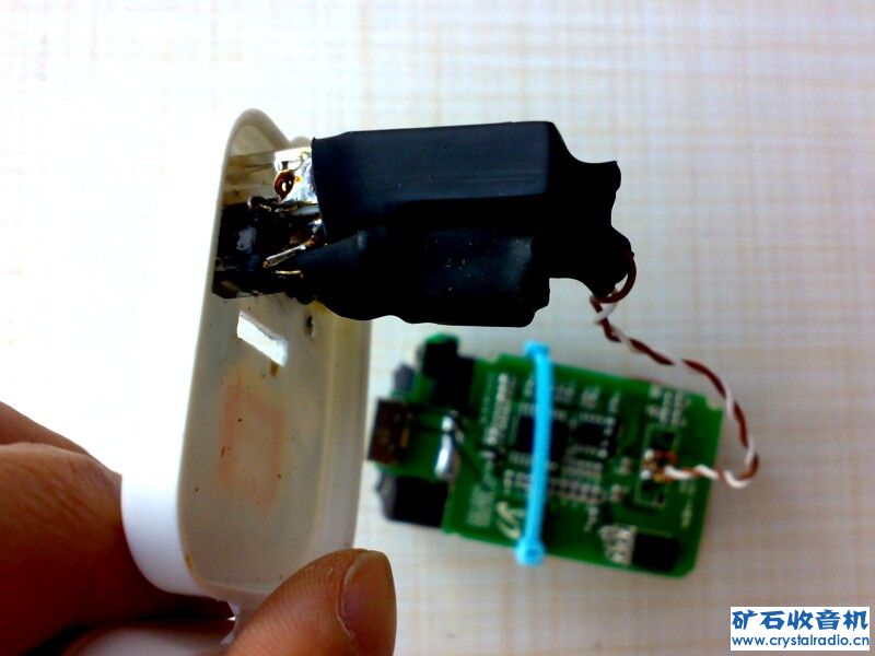

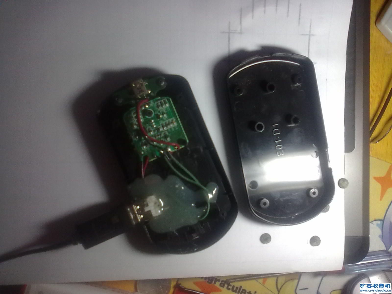

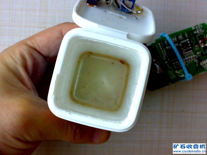

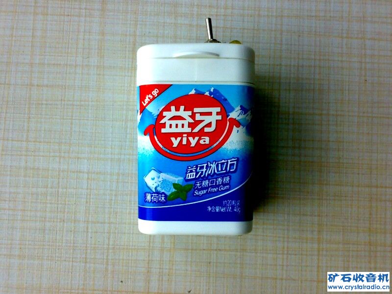

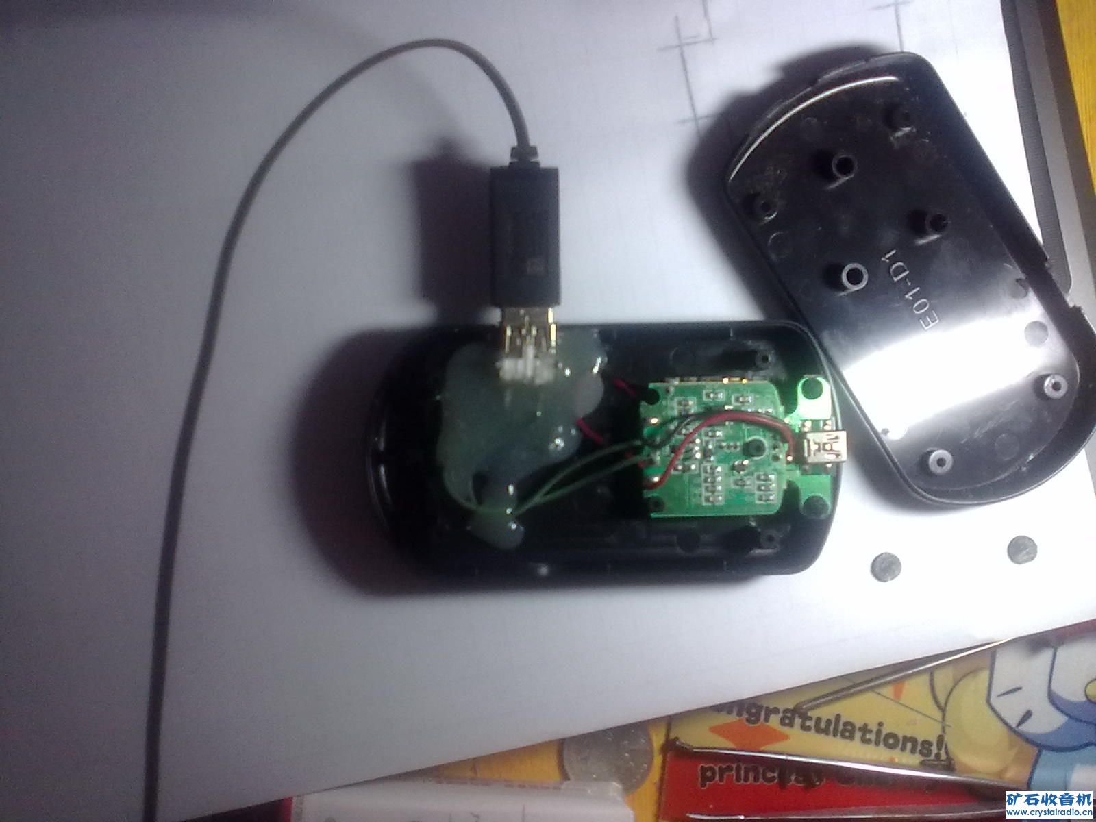

{{{{独家"雅客“4.2v升压5v移动电源,带单片机充电}}}}方案流程
1:18650两节并联包裹高温胶带==》然后焊接锂离子电池保护板固定==》然后热缩管套装
2:三星D508充电器改充电电流==》皆小体积==》然后和电池连接后捆绑
3:外壳底部需要改装,不改装18650无法放入,这里不介绍了。
4:kis 3r33s升压加启动。
5:组装。

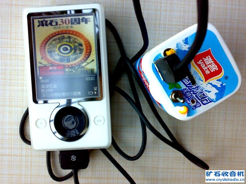

充电电流750ma。5v负载电流能达到2到3a都没有问题电压不波动,效率90%

充电接口不标准不方便后续升级嘻嘻
 楼主| 发表于 2011-4-19 20:11:25 | 显示全部楼层
这个不是手手机不需要天天充电

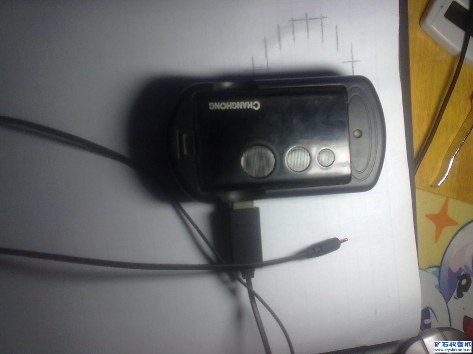

俺的巨简单!
发表于 2011-4-19 22:11:53 | 显示全部楼层
长虹充电座+U口+诺基亚充电线搞定!

我这效率百分之九十,能带2A负载的。
