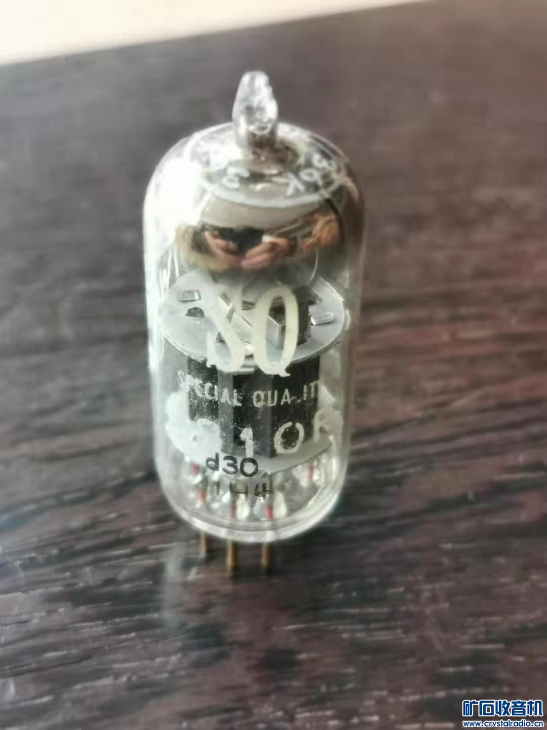

最近翻到了几个E810F胆管飞利浦的这个镀金脚的看起来很高级不知道用途和适应场合,懂行的大虾指点下,不知道是不是麦克风专用放大的!

发表于 2019-11-3 11:59:15 | 显示全部楼层
宽频带高频放大管,国产的6J9与其相近。
发表于 2019-11-3 12:51:56 | 显示全部楼层
跨导高,这管子容易产生麦克效应,做话筒放大不是很适合。
发表于 2019-11-3 13:41:31 | 显示全部楼层
跟6J9差不多,高频宽带放大管,互导非常高
发表于 2019-11-3 15:28:35 | 显示全部楼层
6J9跨导17.9属于高跨导,跨导50就是超高跨导了。
发表于 2019-11-3 16:40:22 | 显示全部楼层
专为宽带放大器设计的优质五极管。超高跨导50,镀金管针,长寿命,低内阻。

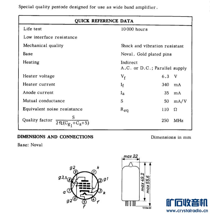

Mechanical quality 机械品质         Shock and vibration resistant抗冲击和振动
Special quality pentode designed for use as wide band amplifier
        专为宽带放大器设计的优质五极管
高跨导电子管就是各极距离特别近。对制造工艺要求较为严格。
