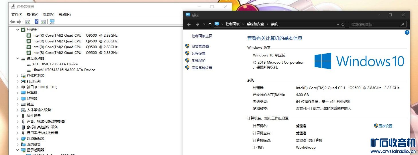

2019-11-05 184449.jpg 我这配置也没谁了吧。用win10一年多了。速度一如既往的快速高效。显卡没显示出来,没错是9800GT。。
发表于 2019-11-5 20:59:03 来自手机 | 显示全部楼层
呃,775。e8500跑的还满足。集成显卡。美滋滋的跑呢。
