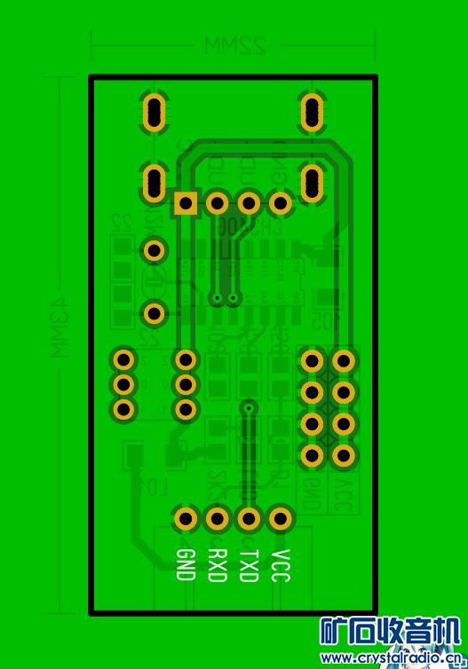

自己经常用STC单片机做一些小玩意,经常需要下载程序。因此自己做了一个下载程序的小工具,采用了CH340G芯片。使用的时候先用双头USB线和电脑连接,单片机连接好后只要按下开关即可下载程序。板上还留有电源输出接口,用来调试非常方便。

发表于 2019-11-2 09:43:46 | 显示全部楼层
不错, 用什么软件画的?
 楼主| 发表于 2019-11-3 10:38:43 | 显示全部楼层
lsl331 发表于 2019-11-2 09:43
不错, 用什么软件画的?
LAYOUT 6.0

发表于 2019-11-3 21:14:50 | 显示全部楼层
既然自己做,为何不加个单片机和pmos来自动下载
板子做的真漂亮
楼主,强烈推荐你加个rx tx转换开关,插错引脚,开关一拨,美滋滋。我懒人,老插错rx tx开关一拨,舒服。
 楼主| 发表于 2019-11-28 07:49:10 | 显示全部楼层
zaq 发表于 2019-11-27 22:07
板子做的真漂亮
楼主,强烈推荐你加个rx tx转换开关,插错引脚,开关一拨,美滋滋。我懒人,老插错rx  ...
我做的板子都按照VCC-TXD-RXD-GND的顺序预留下载接口。
