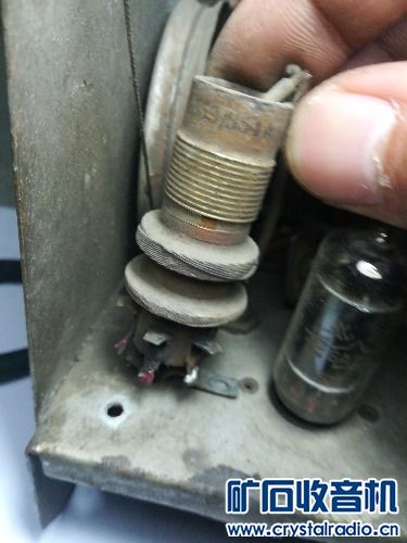

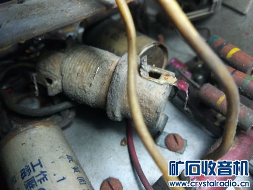

如题,有四组线圈,怀疑是收音机中短波天线线圈,上面有数字553/554A。请问从上到下分别是什么线圈

这个是中短波振荡线圈吗

这种线圈一般是天线线圈在底板上面,震荡线圈在底板下面。对震荡信号有屏蔽作用。

振荡线圈应该是一组抽头3点式振荡。
发表于 2019-11-1 20:59:59 | 显示全部楼层
第一图粗的是短波调节/细线是短波天线,下是中波/最下是天线。
发表于 2019-11-1 21:19:26 来自手机 | 显示全部楼层
很常见的美通553纸管线圈。中短波线圈在一个线圈管上。

这是著名的美通553线圈,当年装机普遍使用的。从上往下短波调谐;短波天线输入;中波调谐;中波天线输入线圈。
553,554线圈.JPG 553A.JPG 554天线线圈与553相同。
发表于 2019-11-2 15:06:23 | 显示全部楼层
美通553和美通554是以前常用的超外差式收音机二波段线圈,553/554A是两者通用的天线线圈,553B和554B是振荡线圈,553B为三点式振荡相当于S型,554B是回授振荡型相当于K式。
