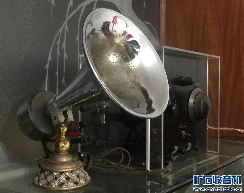

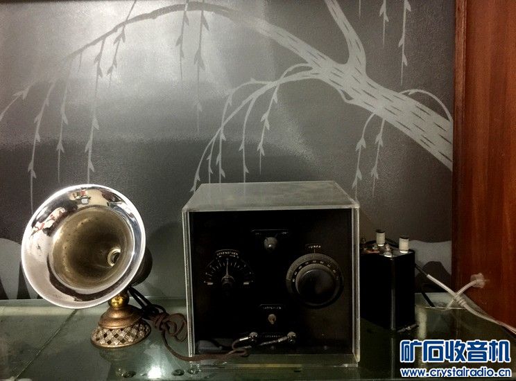

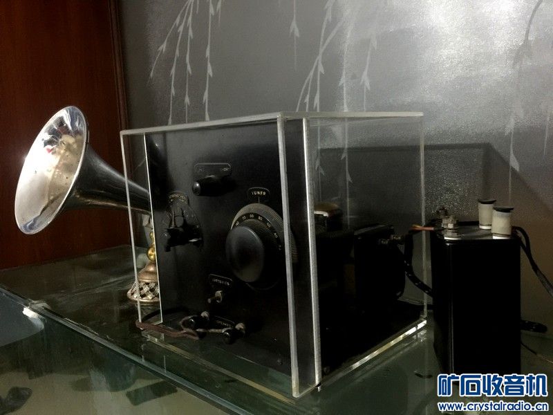

英国1927年火神三代两灯收音机(http://www.crystalradio.cn/forum.php?mod=viewthread&tid=1648567&extra=),美国同时代1000Ω舌簧号筒喇叭(http://www.crystalradio.cn/forum.php?mod=viewthread&tid=1671364&extra=),甲(2v)、乙(95v)、丙(4.5v)电源。现在可以收音(杂波)音频信号接到天线输入可以出声,并且声音很大。断断续续搞了2年

亚克力罩子后面再钻几排窟窿眼,表示对管子的尊重

 楼主| 发表于 2019-11-1 17:44:28 | 显示全部楼层
这种管子发热量很少,长时间工作也不烫手,做壳子时留了一点缝隙足够了

楼主的95V乙电用的是220降压整流滤波
 楼主| 发表于 2019-11-1 21:13:26 | 显示全部楼层
220变压整流滤波。
