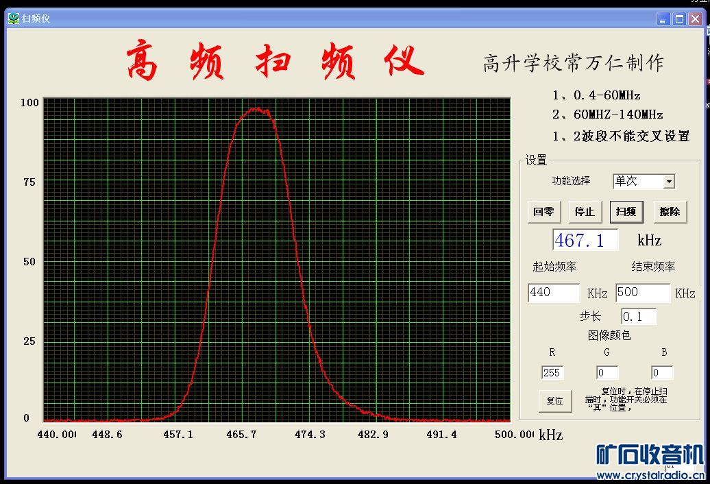

     本以为有了仪器中频调试很容易,其实很艰难,当然调响容易,指标要想提高一点点,则很难。

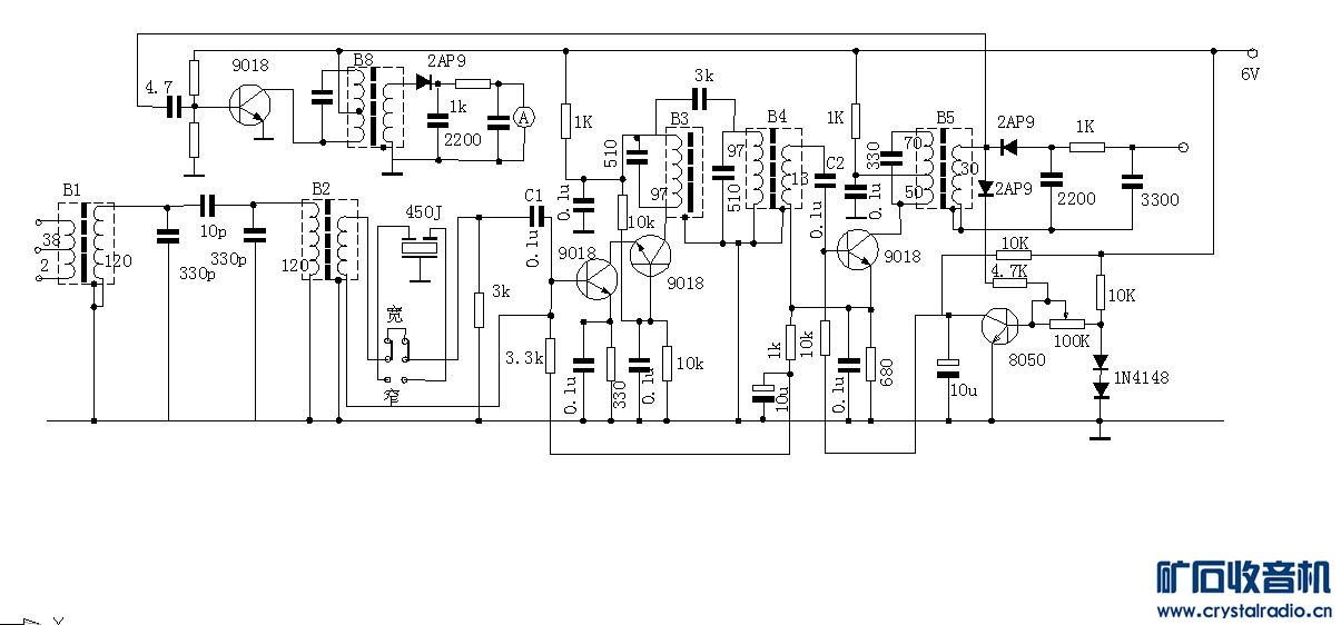

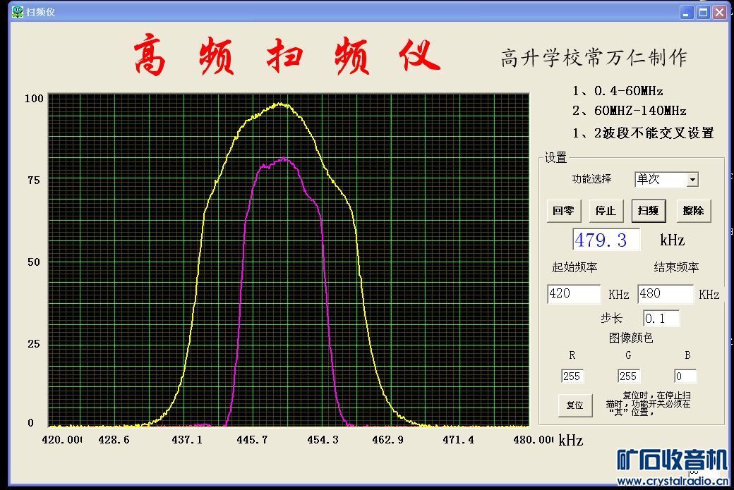

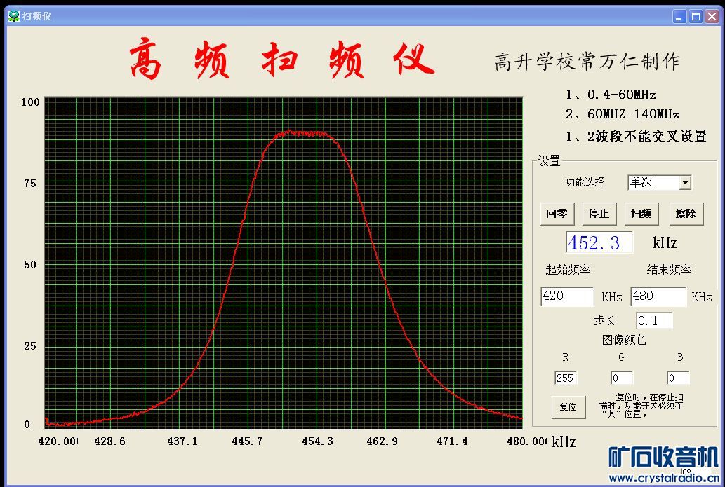

     1、按原设计的中放电路,中频通带宽带调不宽,窄带通频带变得很窄,但选择性提高不多少,见图1和图2。

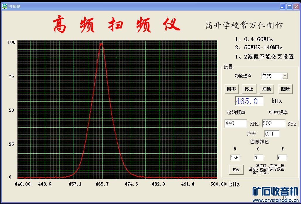

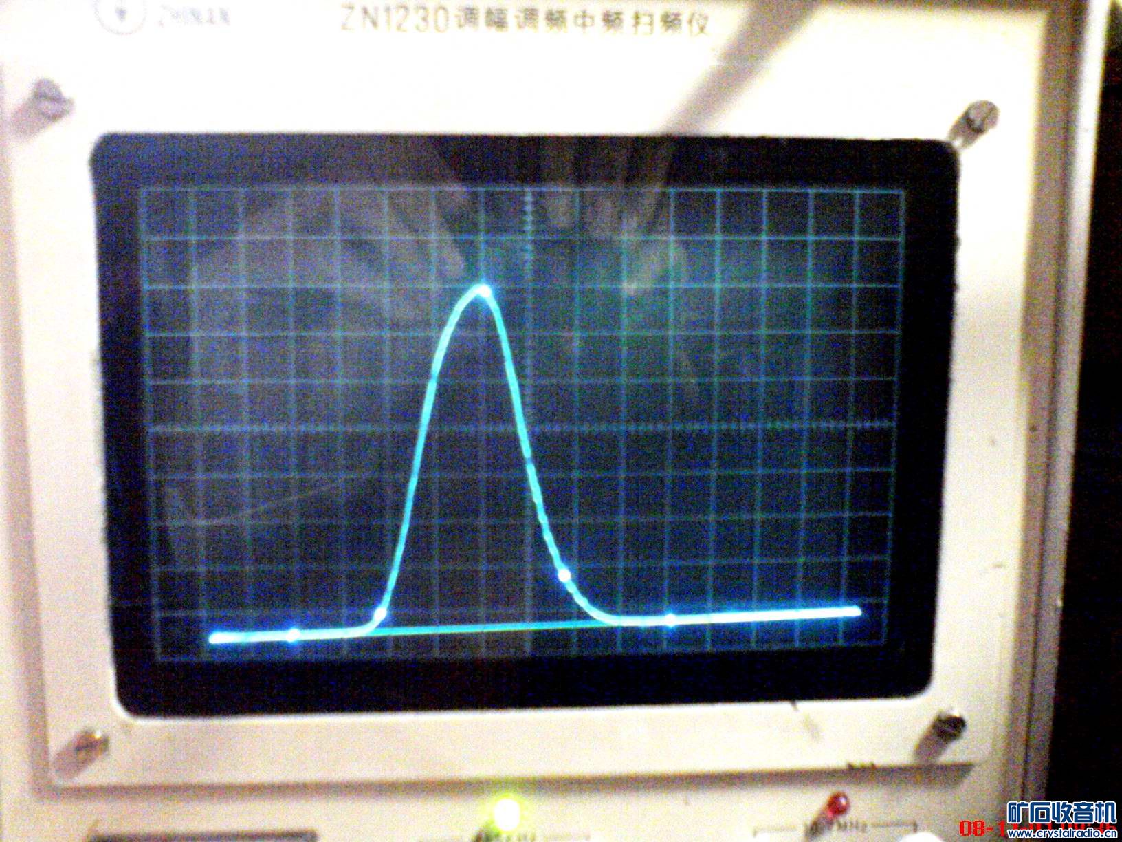

     2、无奈之下,改变了原电路图,窄带采用陶瓷滤波器450L,见图3和图4,改变了中周的耦合系数。

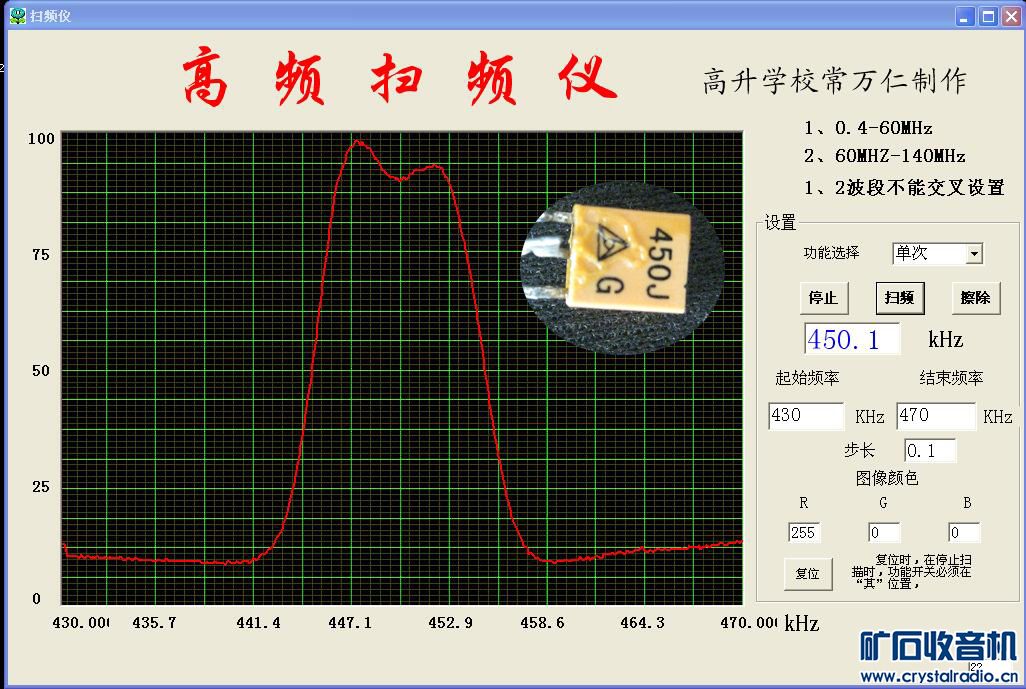

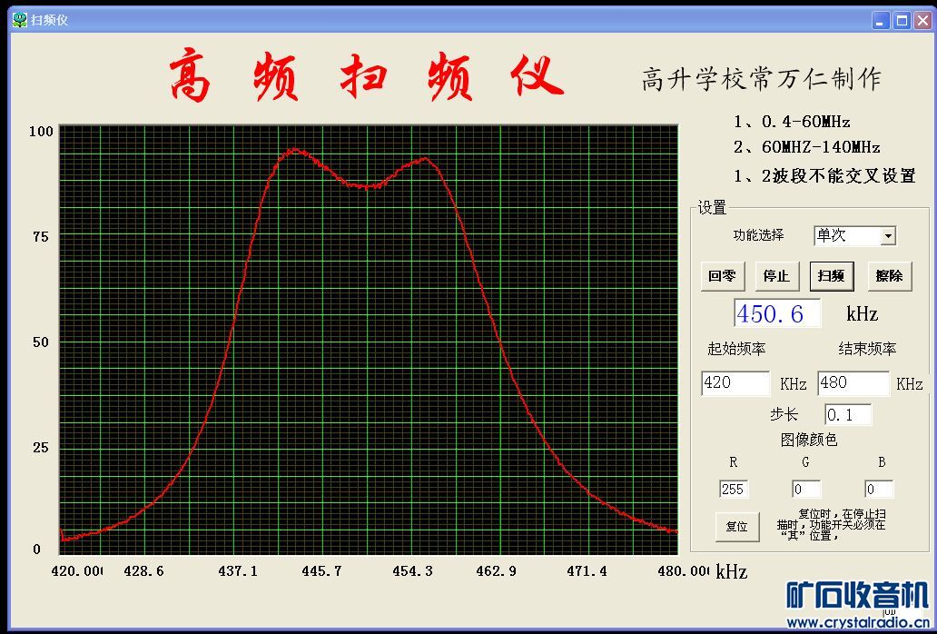

     3、用扫频仪测量不加放大的幅频特性容易,但放在放大电路中,有多个中周调试就不容易了,因为有个方面的参数相互影响着,要想实现你所要的通带需要改变各方面参数,甚至从绕中周,不是想调就调出来的。不加放大的双中周调试,加图5和图6。
     4,电路的增益控制主要通过改变AGC增益控制的100k欧姆的可调电阻和耦合电容C1和C2,
     5、改进电路的中频通带费了很长之间,还没达到想象的图像,见图7
     6、中放电路的总体增益与中周的耦合系数关系很大,耦合系数大增益高,不自激的最大增益与PCB板的设计和电路结构有关,此中放电路中放增益很高,但加上高放,总体增益就上不来了,调高就自激,今天中午试了一下接收效果,可收到二十多个电台,用窄带接收的,感觉灵敏度和选择性很满意,AGC和芯片比差一些。由窄带接收改为宽带接收,音质上我没有听出来改变,可能是听觉有问题,也可能是窄带已够宽。

请教爱康木老师,你研究分立元件收音机的经验很多,经过放大之后的中频通带要缩小,缩小系数是否与中放增益有关?
DIY的扫频仪误差可能很大,但扫频陶瓷滤波器和官方数据比较还差不多。

另外:无论再高级的陶瓷滤波器,晶体滤波器,曲线都是不好看的,没有真正教科书上的标准的草垛型或者馒头型的曲线的,多少都会有带内波动。

    白天收台的多少要看收音机的灵敏度和接收环境的干扰,选择性还是要考虑的,我制作的这个分立件收音机采用全中周,上午78点钟,可收30个电台,加一只陶瓷滤波器后,选择性提高,上午78点钟接收,可收40多个电台。视频网址:
https://v.youku.com/v_show/id_XN ... j.8428770.3416059.1
    灵敏度和选择性相互影响,不能理解成选择性好了灵敏度就低了。选择性好了,双信号的接收灵敏度就高了,一个弱信号遇到一个相邻频道的强信号,若选择性不好,这个弱信号的频道的相邻强台的信号还很强,由于AGC的作用,中放增益会下降很多,弱信号被强台淹没。
    通频带和选择性是相互影响的,选择性好,通频带会变窄,要折中考虑。

选择性和灵敏度都是相对的。高Q值可以使中频曲线的左右两侧相对较陡,只要收音的两个台频率不重合,中频就可以将其电台分开。中周带宽如果很窄(2-3kh),那么就可以收到两个重合台的每个台(因为两个台频率不可能完全一样,只要差个2-3kh就可以办到)。从扫频曲线可以得到:AGC只是决定声音的大小,Q值才是决定收台的清晰,中频带宽决定收台的多少;Q值和带宽才能决定声音是否好听。如收音机指标里的选择性如果是>14dB,灵敏度<2mv/M;那么中频曲线最好的效果就是在总增益17dB的-3dB处的带宽小于9kh-6kh间才对。看了楼主的图7中频曲线,增益达到了100dB,但在-3dB处带宽也是不错的,也在指标里。但粉色曲线就是中频偏了,灵敏度会很高收台多但带宽不够不好听了。

 楼主| 发表于 2019-11-2 15:53:29 | 显示全部楼层
60年代的爱好者 发表于 2019-11-2 14:38
教科书中的中放曲线是存在的,不能因为自己没调好,就否定事实。
请看下面这个中放曲线,确实存在。
此曲线和我图1的曲线接近,调试中将AGC断开,将中频的增益调的很低获得的,曲线很稳定,也较理想。若中放增益调的很高,曲线就不稳定了,曲线顶端在不停的变化,产生波纹,变成了图7的样子,但接收效果还很好。
  看来是不是扫频幅频曲线时,应该将中频增益调低。

 楼主| 发表于 2019-11-2 17:17:09 | 显示全部楼层
lzm3339 发表于 2019-11-2 17:08
应该将扫频型号调低才对吧。
中放增益越高,扫频信号需调的越低,否则扫频曲线削顶,中放增益越低,扫频信号需调的越大,曲线越稳定。
