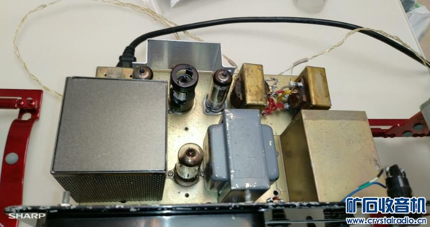

本人在《内藏式小胆机开始了》(网址http://www.crystalradio.cn/forum ... ;page=1#pid20741334)的帖子中说:
手上还有些6P1.6N11,6N1等,思考半天,决定还是利用上,做一系列胆机组。
1.6P1推挽,6N11倒相,推主音箱。
2.6P1单端,6N3低放,推副音箱\高音,以及伪中放。
3.6P3推挽,6N8倒相,推低音炮。
4.6N8\6n1\6E2做一台胆前级,推动以上3机。

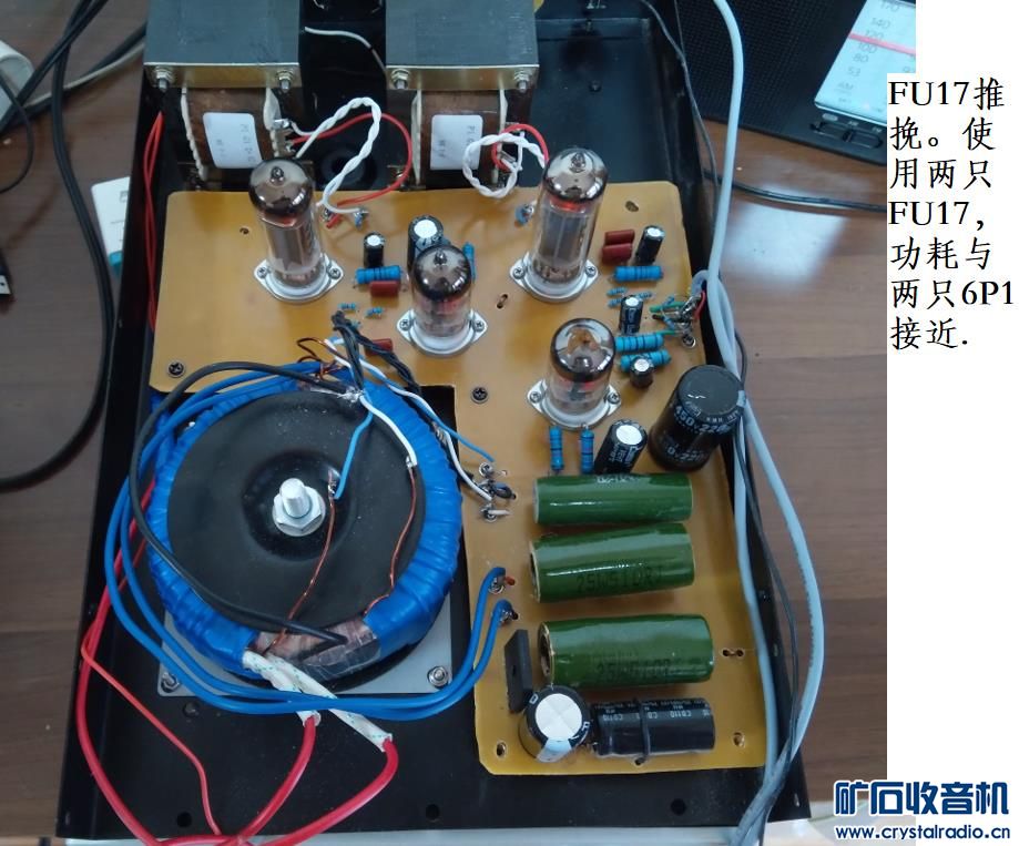

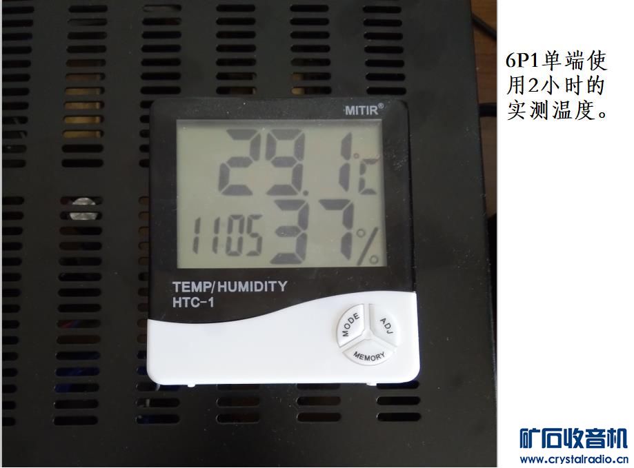

从实践中看,6P1推挽(4只6P1)在小机箱中实在是热得厉害,机箱在50度以上,正如坛中的朋友所说,担心热度太高,机件容易损坏。于是更改设计,为了搞清楚热度。于是用普通绝缘板做了6P1单端(原设计2)。见下图:
于是6P1推挽,就只好采用FU17*2,使总功耗与6P1*2接近。这样机箱温度与6P1单端接近。

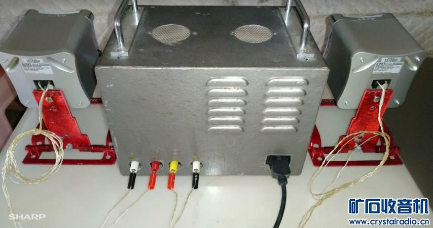

内藏式各种类机安全美观防尘。但一定要把通风散热考虑好,要不然内部温度高。带来副作用可想而知。

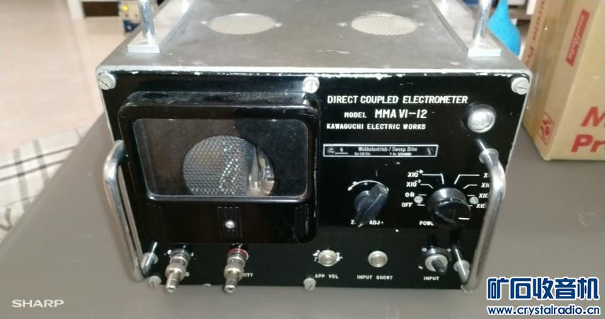

不错,6P1和FU一17都好听,我也D|Y了一个6AQ5的小内藏式小胆机,听到还不错。第4图发错了。

FU17推挽,其高音尤为清亮,请听录音片段:

加个电脑风扇排气继续缩小体积应行!
 楼主| 发表于 2019-10-31 10:47:50 | 显示全部楼层
傲翔vhs 发表于 2019-10-31 10:42
加个电脑风扇排气继续缩小体积应行!
加风扇初期可以,风扇稍一陈旧,就会出现噪声。
现在想,如果采用铅笔管,热度会怎样呢?诸如6P31B?
发表于 2019-10-31 10:59:52 | 显示全部楼层
有个叫烟囱效应的物理现象觉适合电子管自然散热。以前装半导体有一定热量设备,用烟囱效应的物理原理,放标准电气机箱放于通道几年,工作正常。

老师高产啊!能否上个fu17推挽的电路图

内藏没有问题,我的比你的还严实呢,整天听没与问题。
