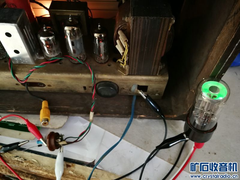

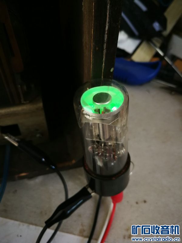

得了个1960年2月出品的南京6E5C电子管,成色不错,到手后简单点亮了灯丝,看来管子应该是好的。这几天有空在论坛查找材料,就用红灯711-2收音机原来的6E2电路,按照查找的资料(6脚接高压,3脚串1M电阻接高压,5脚串1M电阻接AGC,8脚接地,2/7脚接6.3V。)成功点亮猫眼。

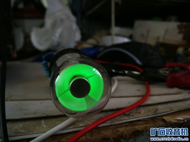

,这个颜色是怎么弄出来的?能做功放吗,这管子,能输出多少?
调谐指示管6E5C的荧光屏涂有荧光粉,荧光屏接直流高压,在电子轰击下可发出绿色荧光,调谐指示管的指示部分和放大部分三极管做成复合管,三极管屏极接控制棒,可以控制荧光屏发光角度,这个三极管为电压放大管,可以做功放的音量输出指示,但不能做功放管。
