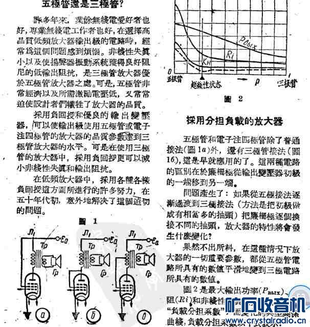

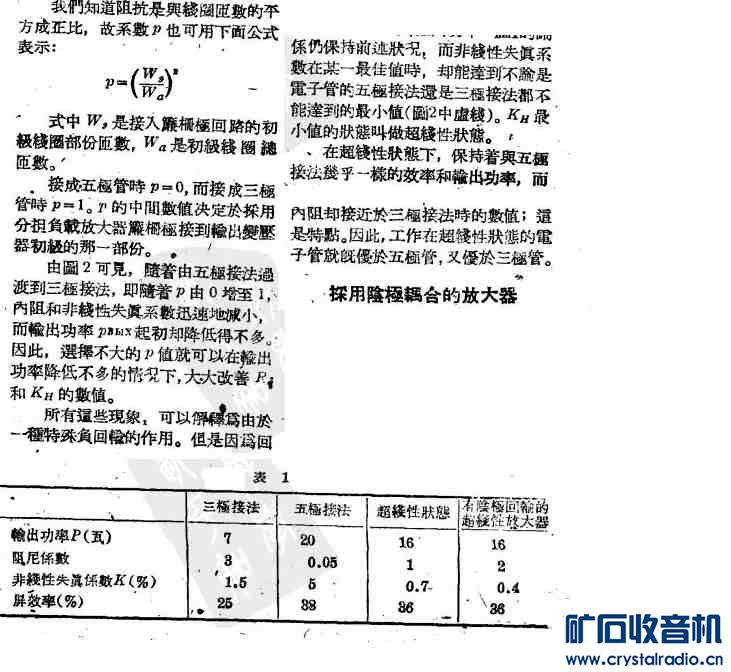

你所说是推挽电子管的三种接法,可否是指:
1.帘栅极的超线性接法。
2.四极管或五极管的帘栅极与屏极链接,接成三极管推挽。
3.普通接法。即四极管或五极管推挽。
超线性接法,对输出变压器的要求较高,初级阻抗与抽头两组要对称。超线性本质上具有负回授作用。采用的是信号回授到帘栅极。超线性放大,信号放大推动要比普通的推挽大一些。由于帘栅极由输出进行负反馈,其优点是各段音频频率回授较为均衡。
接成三极管推挽,管子奇次谐波有较大降低,使之声音更为柔美。但推动电压需要增加。如果是甲乙类推挽,最好使用输入变压器推动。诸如EL34,是五极管,接成三极管甲乙类推挽,则最好使用输入变压器推动。
普通推挽是效率最高的电路,采用普通倒相电路就可以满足其推动电压的要求,配上简单的负回授电路,也可以取得很好的效果。
发表于 2019-10-29 15:48:44 | 显示全部楼层
五级管接法功率大,线性较差。三极管接法功率小,据说更保真。超线性接法功率大线性好。
