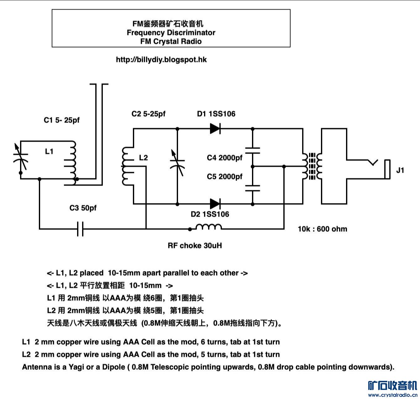

试了一下这个FM鉴频器矿机电路,能响,但声音没有3DQ检波的声音大,二极管用两只1SS106,耳机用的是两只SHH-1舌簧耳机串联700欧,有可能是输出阻抗不匹配。
下面的电路是本坛香港张老师帖子里的,介绍更详细了一些。

见过单管机的这种电路,但作为直接鉴频的矿石机第一次看见。估计可以,建议有条件的马上动手。

材料都有,抽空试试,检波管换成1SS106或者1SS198效果应该更好。

这是倍压检波电路吗?
发表于 2019-10-28 22:45:05 来自手机 | 显示全部楼层
这是相位鉴频器,自身没有限幅功能。但一般情况下没有什么问题。
