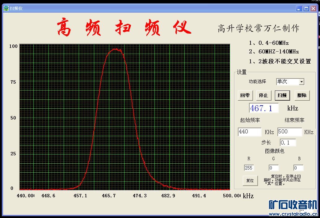

     1、完成了中频调试

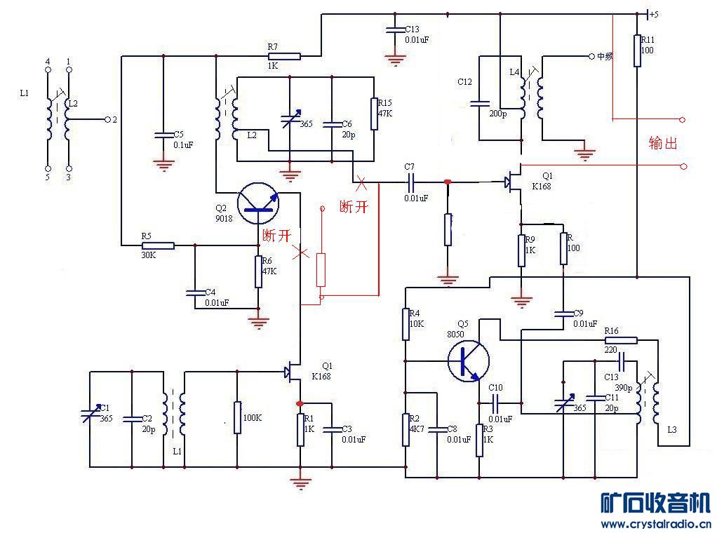

    中放在调试中为了拓宽通带带宽,部分电容做了改动,某些中周并联了适当数值的电阻,见电路图中的红色部分,扫频中频带宽较理想,见图片。

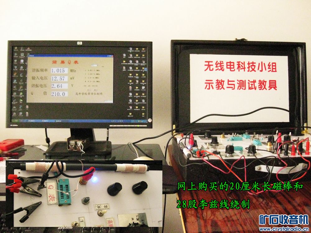

调谐回路采用200毫米的磁棒,用28×0.07沙包线绕制,分四段,每段20匝,框架用厚纸片围城,1MHz时Q值210,电容采用2×365老双联,见图片。

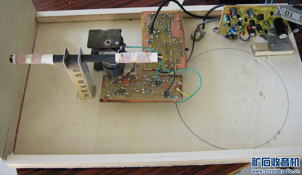

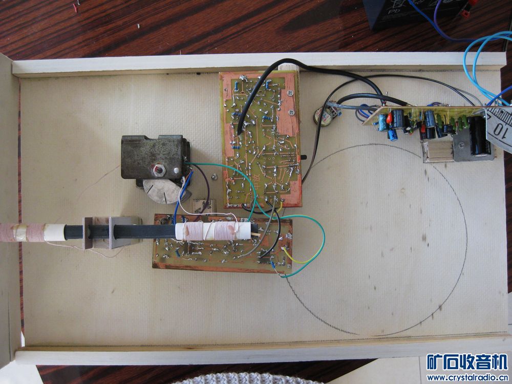

3、高放和本振电路用原有PCB板改制
试机心切,高放部分将原来制作的带高放调谐PCB板改成不调谐高放,采用双联。见图片。
  4、制作了临时试机框架,调谐指示标盘采用园弧式,总长30厘米,见图片。

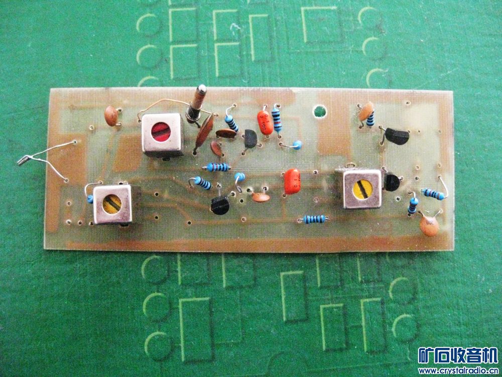

      调试确实比集成芯片和陶瓷滤波器的难,感觉没有仪器很难调试好,原设计思路是尽量的减小三极管对中周的耦合,提高有载Q值,结果使中频通带特别的窄,由于自绕中周,如不测量,很难知道谐振点离465KHz多远,有了仪器,可对每一个中周的谐振频率测量。见中周频率测量照片。

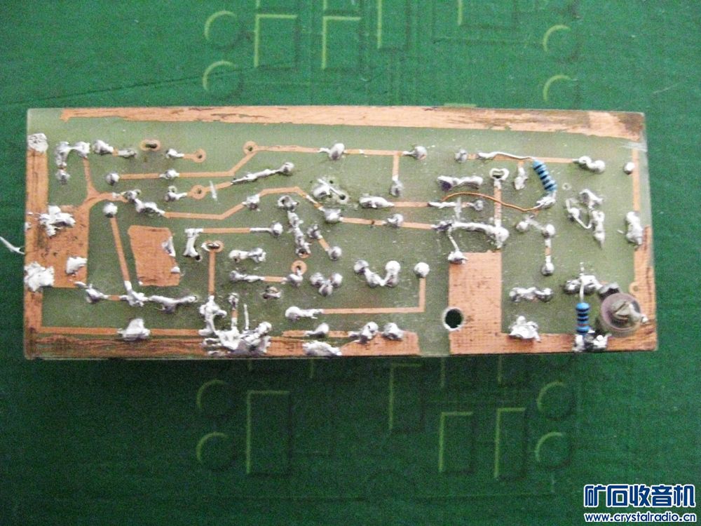

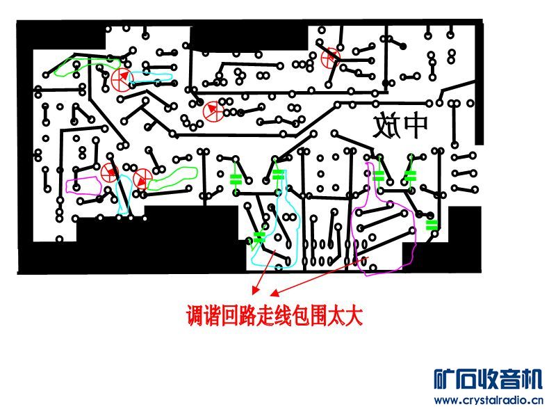

    调试继续,研究发现PCB板原设计存在两个问题:
   1、四中周调谐回路走线包围面积太大(见PCB图),中放增益高了引起自激,好在将第二中放管的输出回路中周并联一个20K欧姆电阻,自激消除,好在增益还能达到62分贝。
   2、第二中放输出回路中周耦合系数低。
  改进:1、减小四中放谐振回路走线包围面积,(见PCB图片)
           2、将原来的第二中放输出中周的次级线圈有原来的21匝改成35匝,拿掉并联的20K欧姆电阻。
接收效果明显改善,上午8点多可接收30个电台,底噪也较低,与德生GR-138比较,GR-138可收18个电台,官方灵敏度数据是由于1mV/m。
      视频网址:https://v.youku.com/v_show/id_XN ... j.8428770.3416059.1
