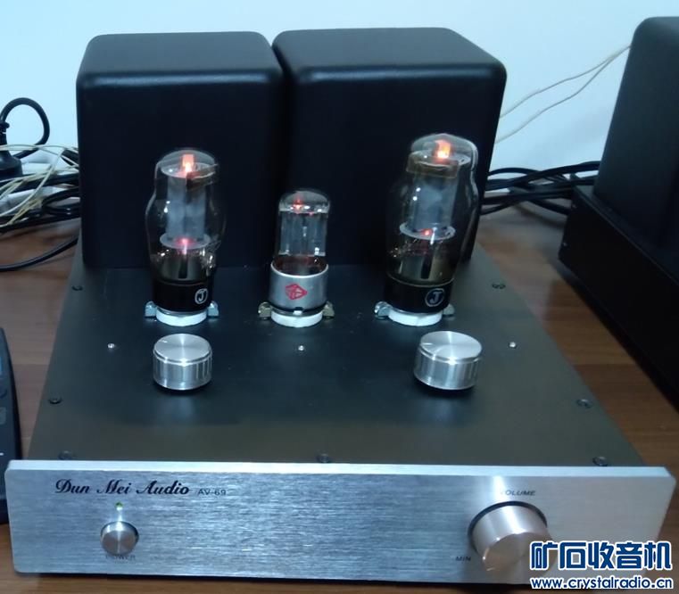

买了个100W220/220的环形隔离变压器,220V*2作为初级,采用6P3推挽,屏极至屏极阻抗设为5000欧姆。用自制梭子穿线绕制次级,分别为2欧姆、4欧姆和8欧姆。每个输出阻抗采用并联为两个输出端。诸如2欧姆,可接两个4欧姆音箱并联,余次类推。
环形铁芯绕制的输出牛,对输出管配对较为严格,若两管屏极电流相差,则小音量失真。两管要调试静态电流一致。为此,电路采用甲1类推挽,两只管子的阴极电阻分别设置;以避免加大两管屏流不平衡。
以下试听:
1.https://v.youku.com/v_show/id_XNDQxNTM4NDIwNA==.html
2.https://v.youku.com/v_show/id_XNDQxNTM4NDczNg==.html

和EI变压器比那个音质好些? 我也想做环形推挽输出的变压器

 楼主| 发表于 2019-10-28 11:35:35 | 显示全部楼层
环形变压器由于磁路容易饱和,因此在电路上,必须保持两管屏流平衡。因此不适宜做甲2类和乙类放大器。
环形变压器我买的是全铜100W隔离变压器,主要是要利用两组220V做推挽初级。由于电感量略低,因此没有采用6P1或6p14类推挽,而是采用6P3,这样每边屏极负载为2.5k。这样其电感也就可以凑合用了。我之所以使用环形变压器,主要是懒人做法,不用绕初级。这样只加绕接扬声器的次级就可以了。100W环变,每伏特约4.5圈。这需要买回环变后加绕几圈测试一下。因为不同厂家铁芯有区别,每图特圈数会有微小差异,一般每伏特+—半圈。
2欧姆折算为6伏特;4欧姆为9伏特;8欧姆13伏特。
使用环变主要还是图省事和便宜。
电路最好使用屏阴分负载倒相或分流可调倒相(最佳)。我是懒人采用的是自动平衡倒相,免去调整,但是要仔细挑选管子,必须屏流一致。

发表于 2019-10-28 22:48:20 | 显示全部楼层
环形隔离变压器?
不是对称绕制,直流电阻不平衡
 楼主| 发表于 2019-10-28 23:40:45 | 显示全部楼层
北京6N1 发表于 2019-10-28 22:48
环形隔离变压器?
不是对称绕制,直流电阻不平衡
确实会有一点不平衡。由于采用是100W铁芯,初级线比较粗,电阻差异比较小。

其实我更懒,我是找变比合适的双线包CD电牛或者R牛代用,对称度好还省了自己绕次级的麻烦了,甚至连倒相也是找合适的牛来干,驱动波形对称度好,参数计算正确的话基本免调试。
