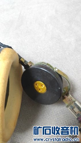

晚饭后把手头的元件焊接了起来:
空气双联“应该是”360p;
0.07*20绕65匝,中波磁棒;
2AP9;
470p云母电容;
耳机如图,初始未加输出变压器,量了下发现耳机电阻很低,就连接了手上一个变压器,还是无声。
不过焊接的时候把捡波连在定片上,动片接地。
靠近电源开关发现开关灯耳机有声音,到楼顶也无声。
宁波天气小雨。
扒开了耳机拍了个照片,如图。

 楼主| 发表于 2019-10-28 08:33:35 来自手机 | 显示全部楼层
shiuyipyuen 发表于 2019-10-28 02:47
讲得太详尽了,
                             就缺矿石机死活要依靠以发声的那一项没有
我觉得这个耳机阻抗不对
 楼主| 发表于 2019-10-28 08:34:13 来自手机 | 显示全部楼层
hanzhg 发表于 2019-10-27 22:28
看你的耳机不像低阻耳机,测量阻抗很低,阻抗多少?用电池试一下。
直流一百多,阻抗不对
发表于 2019-10-28 09:12:24 | 显示全部楼层
宁波古道坛友,你看来沒理解shiuyipyuen版主回复的含意,“就缺矿石机死活要依靠以发声的那一项没有”,那就是声音之源良好的 ”天线“、”地线“。你说的简易矿石收音机,必需要有很好的天、地线,否则永远不能让她发音、讲话、唱歌。。。。。。

发表于 2019-10-28 11:28:00 | 显示全部楼层
既然能上图,为啥上个全景实物图,电路图,以及天地线安装情况,介绍得越详细,大家才越能邦上忙,抓紧上电路图,还有实物全景图,只拍个耳机也没有拍完整,另外天地线的情况也说明一下,最好有照片,这样大家才邦得上。
