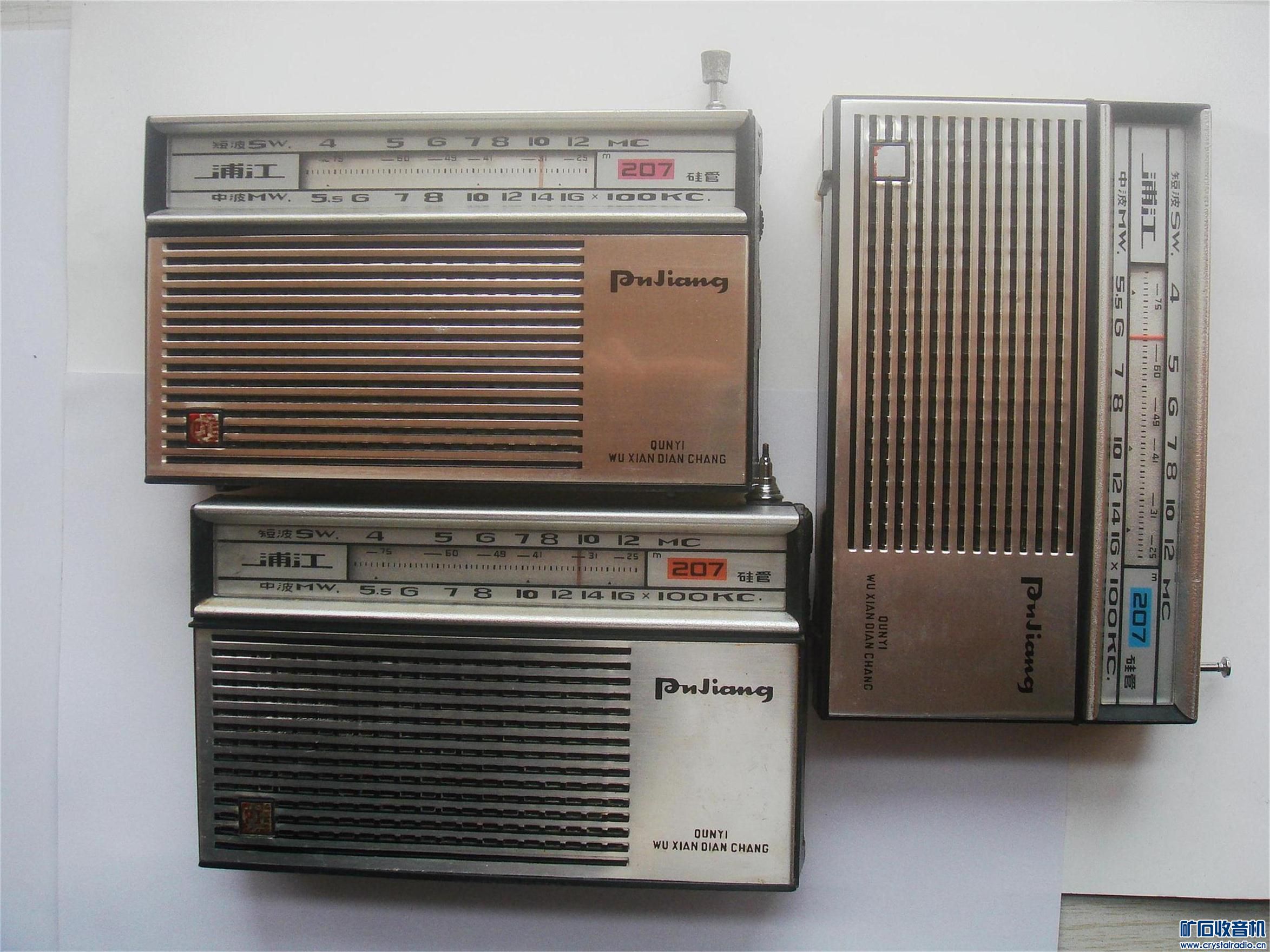

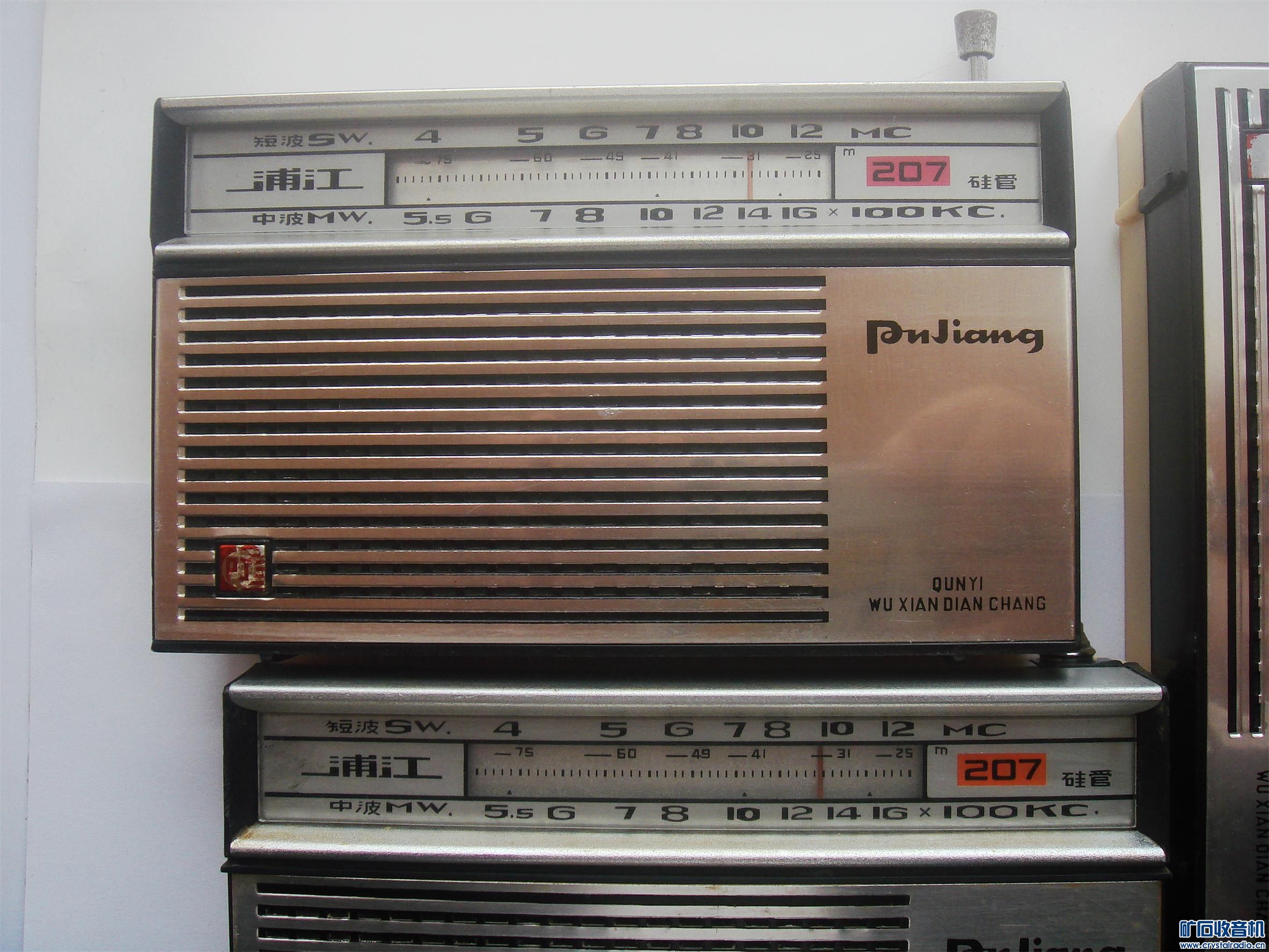

     大约五年前在广播论坛买了一台带包装盒和说明书的浦江207全硅管收音机,卖家说中短波收音都正常,但试机时中波收不到台;约一年前又买了一台207,试机不通电;几天前又买了一台207(当不响的配件机买的)。
      1.  先从刚买的配件机入手,搞清楚电源接线,通电中波能收台,短波无声,查看短波磁性天线,发现线圈次级被剪断,接上后试机,短波接收正常。查看机子所用原件,大都是74年的产品,估计那时那机子是被维修人员或者机主所属单位的有关人员摘除了短波接收。
      2.搞好了这一台,接着就考虑另一台只能收短波的,从天线入手,一对照就发现了问题,中波天线线圈初级的一端被卖家胡乱地接到了波段开关上。找准地方接上,中波接收正常。
      3.还有一台,通不了电,中周和振荡线圈都被动过,部分晶体管也被换过,像我这种没什么修理技术的,也就随它去了,作配件。

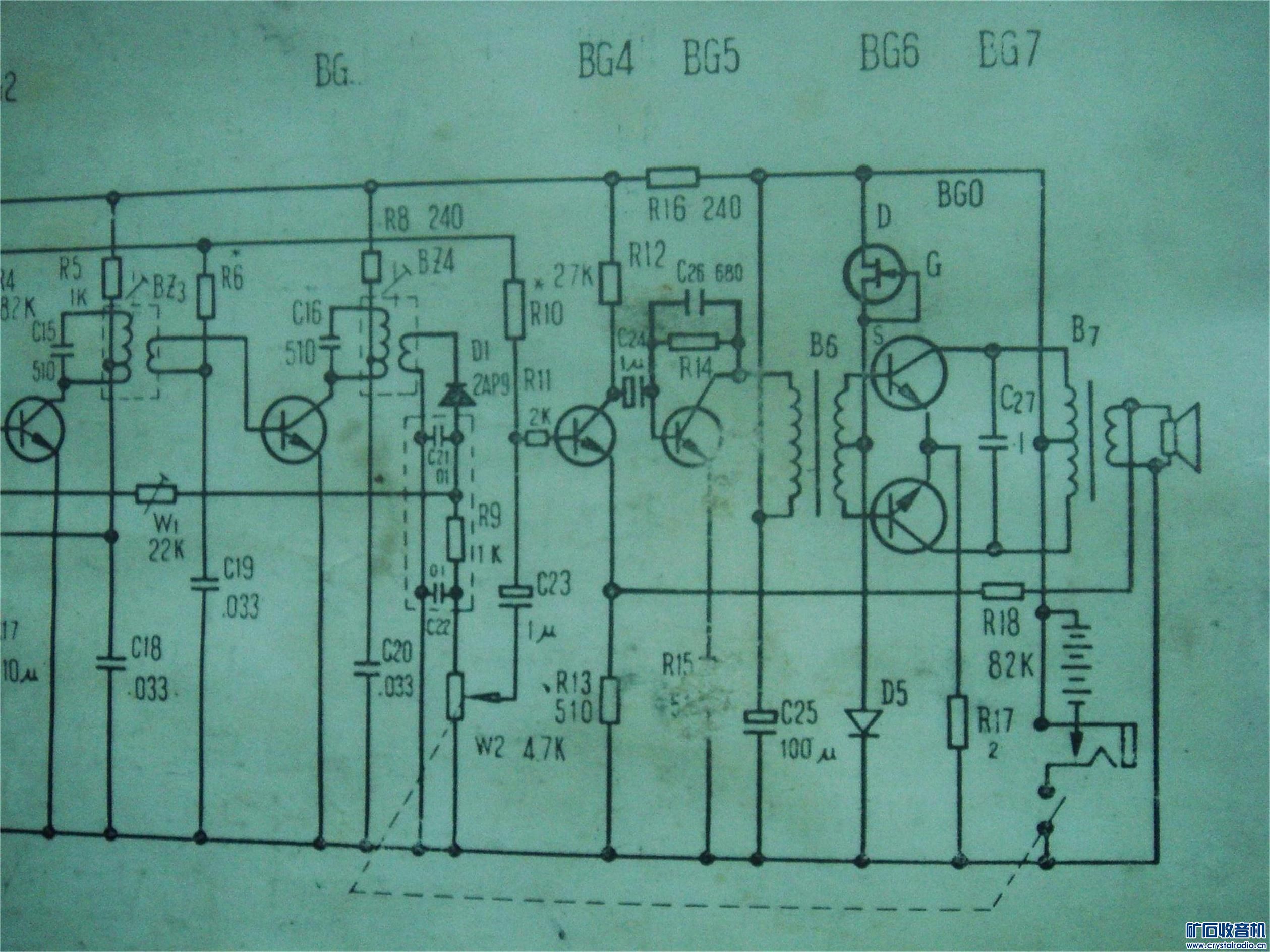

发表于 2019-10-27 15:01:30 来自手机 | 显示全部楼层
推挽管上下偏置是怎样,能否画个草图,以饱眼福,谢谢

发表于 2019-10-27 18:30:58 | 显示全部楼层
我有电路图,下偏置是一只硅二极管,上偏置是3DJ的场效应管,G和S链接组成恒流源。我试过该机电池从6V降到3V还能响。
 楼主| 发表于 2019-10-27 18:53:49 | 显示全部楼层
发图给你,希望对你有用。

发表于 2019-10-27 20:40:02 来自手机 | 显示全部楼层
苏杭 发表于 2019-10-27 18:53
发图给你,希望对你有用。
谢谢。看来还是场管好,恒流效果好
