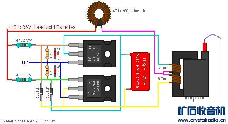

这个电路用Multisim仿真没反应是什么原因
发表于 2019-10-26 20:08:46 | 显示全部楼层 |阅读模式
111.jpg [attachimg]12454062
提示仿真错误
[/attachimg]
设计1.ms14 (362.6 KB, 下载次数: 54)
1.电阻为什么都用的是可调电阻?而且第三脚还没接东西。MS里面有悬空引脚很容易出问题。
2.将变压器次级的一端也接地。
3.次级两端接个电阻负载。

 楼主| 发表于 2019-10-26 20:43:17 | 显示全部楼层
2.将变压器次级的 ...
改了下,次极接地后不提示仿真错误了,但电路不工作
发表于 2019-10-26 20:47:50 | 显示全部楼层
你电路接错了吧,和图片里不一样,电感的位置。
 楼主| 发表于 2019-10-26 20:52:14 | 显示全部楼层
5楼已经改过来了,电感的位置应该不是关键,主要是无法仿真;
