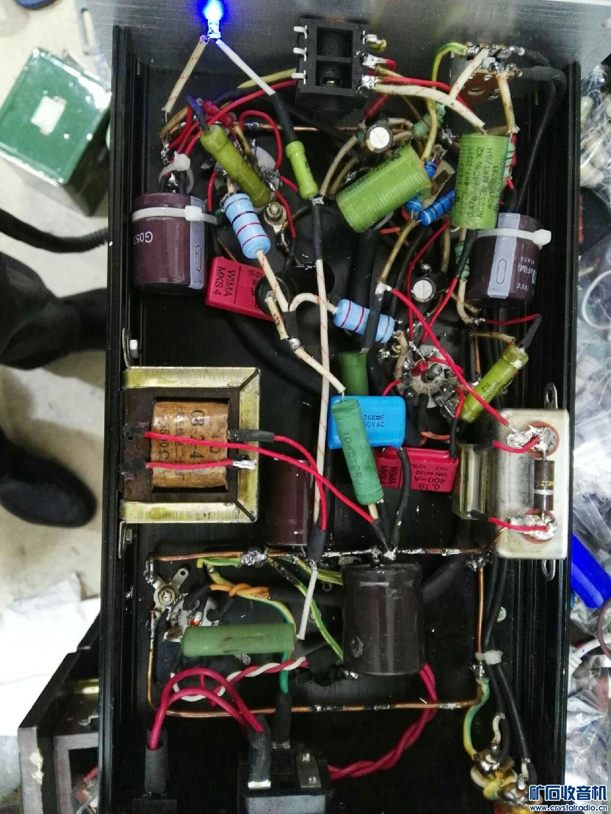

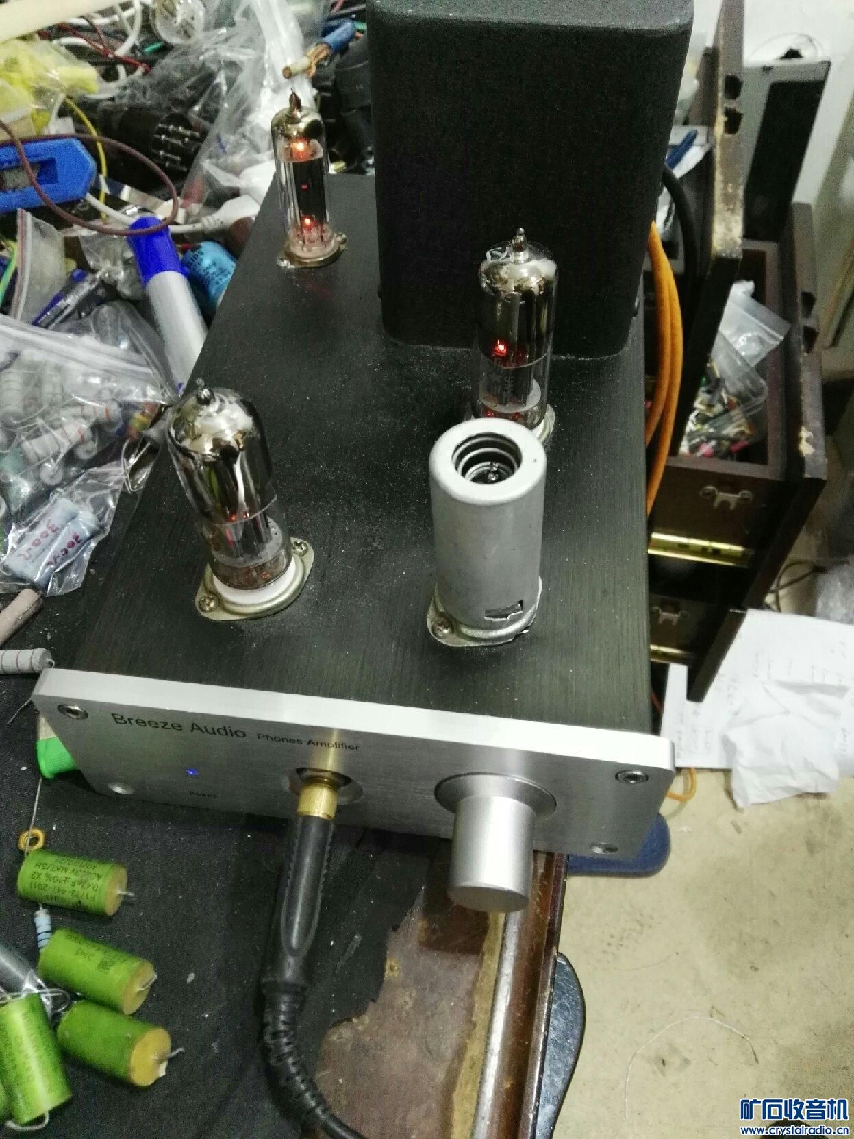

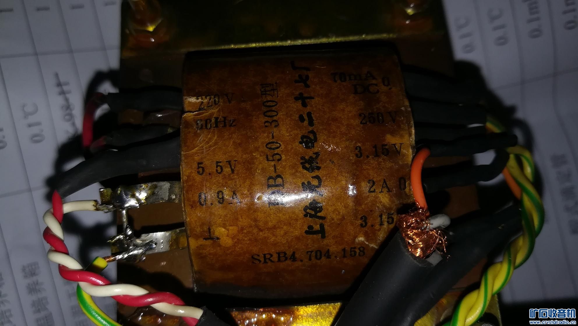

昨天在本地卖家那里抱回来的,电源是两组250(70ma),两组3.15V(2A),一组5.5V(0.9A)
管子是一只喜万年12AT7推两只北京6N6,还有一只电子管6Z4在电源那边做整流。
测了两个电源,一个大概是270V左右;还有一个是6N6的电压1.7V左右,卖家帮我筛选了几只6N6做配对,就是看的这个电压。
不知道我这个是WCF结构还是SRPP,卖家也没有电路图提供。
我想自己仔细研究一下,请各位大侠指点一下,提供个类似电路图参考参考,谢谢

发表于 2019-10-26 11:48:20 | 显示全部楼层
只看出来那只二十七厂的输出牛初次级串联当电感用。
两只绿色的轴向电容是输出电容。
这搭棚,这焊工
我自己觉得如果是我的话,我不舍得把我的耳机用这个耳放

 楼主| 发表于 2019-10-26 13:17:22 | 显示全部楼层
两只绿色的轴向电容是输出电容。
这搭棚,这焊工
是的,两只0.47uf MTK轴向电容和两只KMG 220UF并联当输出耦合电容
然后那只牛用来当扼流圈还是电感了
焊工确实糟糕,比我自己焊的差的老远。并且我准备拿来推701的,残念

发表于 2019-10-26 15:38:40 | 显示全部楼层
电路是阴出,两个三极管并联了,比较传统的用法

发表于 2019-10-27 07:48:23 | 显示全部楼层
6N6不是并联的也没有输出牛基本就是SRPP或是WCF了
