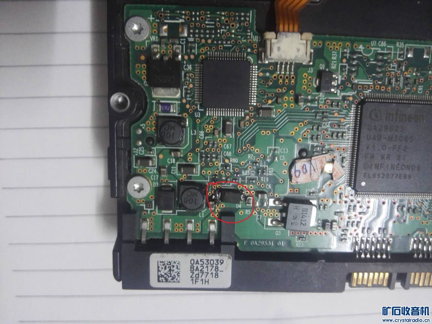

想装一个32位WIN7系统,启动盘里的GHO文件好像损坏了,翻出来做备份的硬盘复制一份,心急,电脑还没关机就拿起D口往硬盘上插,就听啪的一声,电脑断电,再按开机键没反应了。
拔下新插的硬盘,电脑正常开机,硬盘挂了。......里面满满的备份啊.   拿起万用表检查,5伏对地短路,保护二极管击穿了,应该是插电源时D口拿反了12伏碰到了5伏插针,从报废硬盘电路板拆了个二极管换上,试机,硬盘复活资料有回来了,烙铁小焊点难看,好歹能用了

发表于 2019-10-25 21:14:54 | 显示全部楼层
运气好,保护电路快速动作,故障没有扩大。
 楼主| 发表于 2019-10-25 21:18:56 | 显示全部楼层
广西老男孩 发表于 2019-10-25 21:12
不可能啊,D口反插是插不进的。
没有插进去,就在外面蹭了一下,结果碰到插针了,这是第二次了,上次没挂但是电源也保护关机了.

发表于 2019-10-26 08:24:43 | 显示全部楼层
楼主利害,立马就知道是保护二极管坏了!
