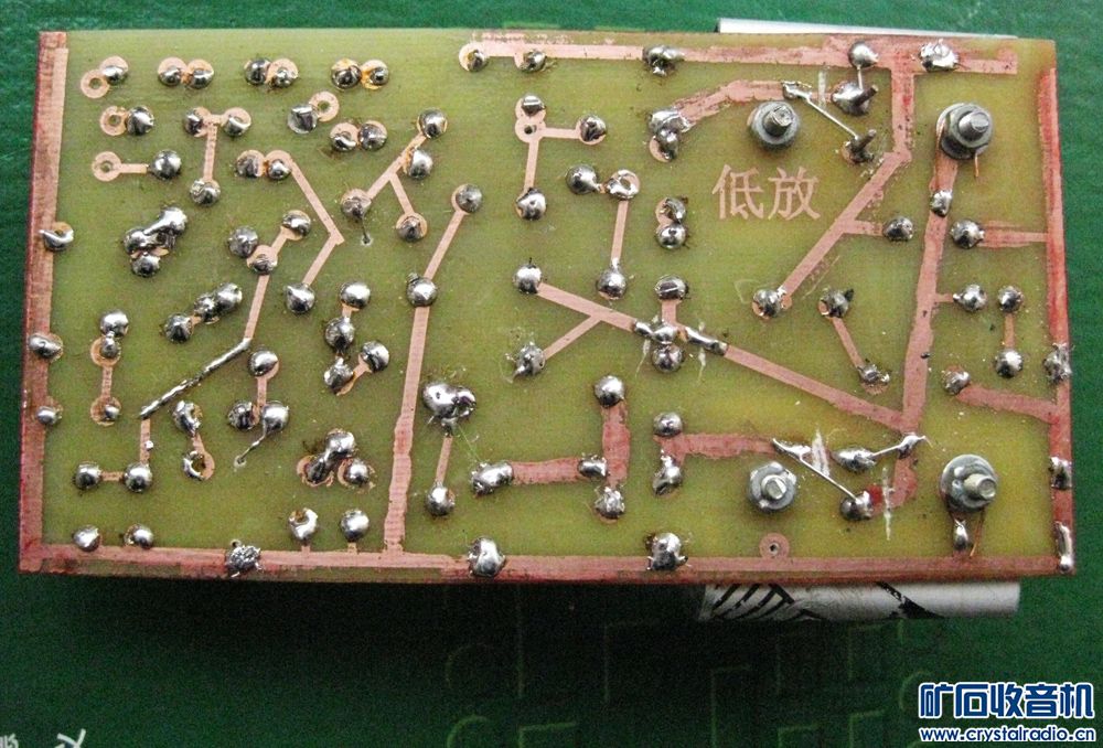

     80十年代,制作了一个较复杂的分立件收音机,可以说是历尽艰辛才成功,三极管烧了好几只,特别心疼,当成功时,高兴的跳了起来。
一直向往着制作一个更复杂的分立件收音机,但是一直没有机会再制作,现在有时间了,垃圾电子元件到处都是,原一下当年的梦。
     第一步,绘制地方和中放电路图
     第二步,绘制PCB电路板和热转印。
     第三步,用三碌化铁腐蚀电路板,打孔
     第四步,焊接元件。
     第五步,调试。
      低放电路调试的很顺利,静态总电流15毫安。示波器通过10:1分压,负载8欧姆,1KHz输入,电压放大倍数211倍,10KHz输入电压放大倍数197倍。

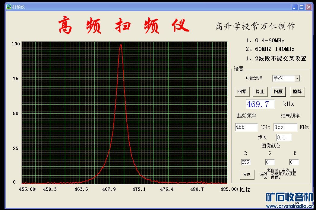

     心急,中放板没有焊完,进行了一下调试,断开B4和C1,从C1输入465KHz信号,250:1分压测量,电压增益可达80多分贝,接通B4和C1电路自激,将耦合电容C1换成82p,C2换成810p,自激消除,电压增益63分贝,自激原因可能是前端4个中周接有窄带宽带转换开关,调谐回路走线长引起。
测量一下窄带幅频特性,出乎想象的窄,下一步研究通带过窄的原因,进一步调整,使其达到设计要求。

元件焊接,从箱子里找出了两只3AD6C,都生锈了。

增益测量,低频10:1分压输入,中频250:1分压输入。
发表于 2019-10-25 17:35:54 | 显示全部楼层
做的很好啊,这样设计板来我做不好,18年前我这样做感光板失败了。当时就是我们公司总工程师,让我用软件设计好后,他帮我发到厂家做样品。就这样入门了电路设计一直到现在。现只有用软件设计好后发给厂家做。自己没有时间玩这个了。

中周绕制采用0.8漆包线,新旧中周磁芯都有,力求弱耦合,使窄带足够窄,但由于不会计算,实际测得中频通带太窄了,还得进一步改变耦合数据。

发表于 2019-10-25 18:43:03 | 显示全部楼层
收音头部分非常的好,音质极佳。功放部分AD6温度性能不好,建议改硅管;DD01或DD15。
发表于 2019-10-25 19:08:42 来自手机 | 显示全部楼层
赞,可惜印板图无另件位置图,

中周绕制采用0.8漆包线,新旧中周磁芯都有,力求弱耦合,使窄带足够窄,但由于不会计算,实际测得中频通带 ...
楼主手艺真好,请问扫频仪是虚拟软件吗,能否分享一份给我,谢谢
0.8的漆包线怕是绕不下,0.08可以有。谐振电容并联一个大点的电阻可以改善通频带。弱耦合貌似能量传输效率会低
发表于 2019-10-25 20:55:43 | 显示全部楼层
这高频扫频仪是自制的吗?那有的买?
