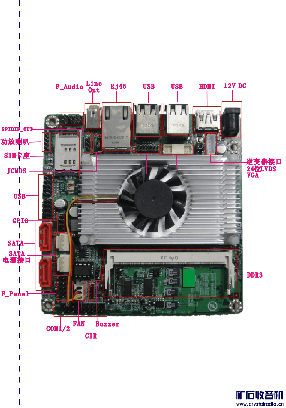

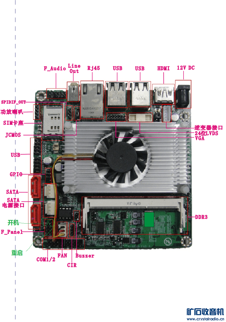

买了块这个小猪班 不知道怎么插开机和重启的线  高手帮我看看
发表于 2019-10-25 16:29:47 | 显示全部楼层
重点看第一张图上“F-Panel”这个插座,因为从字面上理解,这个插座是连接“前面板”的接口,开关和重启键应该在这个插座上,你仔细看看主板上这个插座旁是不是有更细的标志
发表于 2019-10-25 16:32:00 | 显示全部楼层
在F_PaneI位置,试一试。
 楼主| 发表于 2019-10-25 16:37:45 | 显示全部楼层
lw86 发表于 2019-10-25 16:29
重点看第一张图上“F-Panel”这个插座,因为从字面上理解,这个插座是连接“前面板”的接口,开关和重启键 ...
谢谢老乡 我百度了下 应该就是这里 。可是我现在这个板子 通电就开机 是不是需要设置成关掉这个功能?
发表于 2019-10-25 16:38:55 | 显示全部楼层
板子上标PW ON 之类的标记找找。

发表于 2019-10-25 16:53:24 | 显示全部楼层
这个加电就开机的功能,可能可以在CMOS设置里面关闭
发表于 2019-10-26 19:52:51 | 显示全部楼层
加电开机功能只能在BIOS里关闭,重启和指示灯应该都有标识,找不到可以测量电压来确定
发表于 2019-10-26 20:19:28 | 显示全部楼层
“F-Panel”这个插座各脚定义都是标准的,基本一样。板子 通电就开机主板可能有点问题了。
发表于 2019-10-28 17:10:18 | 显示全部楼层
这种 12v 小主板有的会有 auto_on 之类的跳线,看看有没有。没有的话看看 bios 设置有没有来电自启之类的。

谢谢楼上各位老师的指点 已经解决问题
